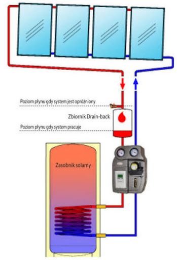

  20. Tego tupu układ jest otwarty, woda w kolektorach jest tylko wtedy gdy pracuje pompa i ją tam po prostu wpycha, po wyłączeniu pompy woda spływa do dodatkowego zbiornika, który jest w domu i cała instalacja na zewnątrz jest sucha.
  21. To do tego 4 kolektory płytowe w układzie harfa, mały dodatkowy "zbiornik drenażowy" za parę groszy i masz zabezpieczoną instalacje na wypadek utraty zasilania, przegrzania czy mrozu. Wszystko na wodzie, którą może sobie napościć z kranu.

  23. Mam wrażenie, że gdzieś to widziałem, o ile się nie mylę z tamtego tematu zaczerpnąłem "lodołamacz", niestety układu drain back nie zrobię ma 6x meander.
  24. I pewnie układ budowałeś sam, bo komercyjnych nie spotkałem.
