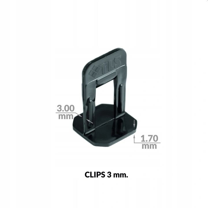

  23. Ryni odpowiedział(a) na odpowiedź w temacie w Rozmowy na dowolny temat
    W tej chwili można już kupić klipsy kalibrowane więc krzyżyków nie potrzeba.
