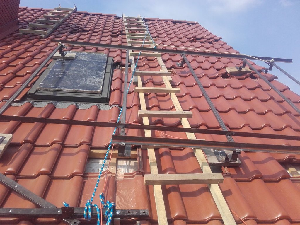

@romano78 nie lecą ci smugi rdzy z tej konstrukcji nośnej ? Czy to tylko tymczasowa była do montażu ?
