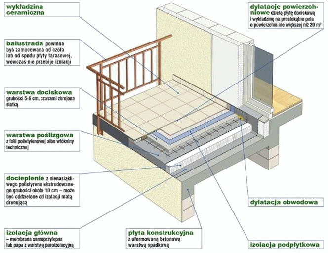

Tak to powinno wyglądać: Na tym przekroju pod oknem jest zamontowany parapet, ale jeśli go nie ma hydroizolacja powinna dochodzić do ramy okna i powinna być wprowadzona w nacięcie w które normalnie wsuwa się parapet.
Pytanie czy ekipa połączyła starą hydroizolację z nowym oknem?
