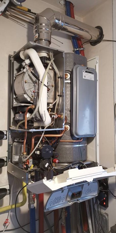

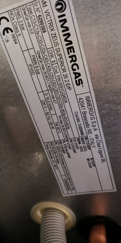

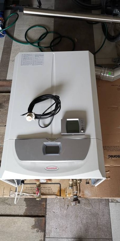

Sprzedam Sprzedam piec kondensacyjny immergas Zeus Victrix Superior 26kw
esselite opublikował(a) temat w Ogłoszenia drobne
Sprzedam używany piec kondensacyjny dobrej klasy z zaawansowanym sterownikiem. Piec instalowany w 2016 roku i chodził bez żadnych awarii do dnia demontażu w tym miesiącu 2022 roku. Piec po serwisie również w kwietniu, przed demontażem. Nie było nic do wymiany poza czujnikiem plomienia za 150 zł. Reszta, m. in. Komora spalania, wymiennik, zbiornik cwu, czysta i sprawna. Do sprawdzenia w serwisie immergas po numerze seryjnym. W zestawie piec, sterownik Super Commando Amico Remoto, tzw. SCAR, org czujnik podogowy z przewodem 3m, podłączenie do komina, wieszaki na ścianę. Ilość startow pieca z menu serwisowegi to: 60969 Ilosc przepracowanych godzin to: 15153h Cena startowa 4000 zł. -
