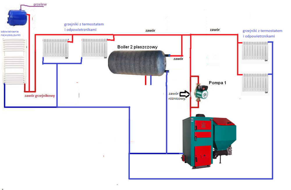

Coś takiego wydaje mi się że będzie ok - Na chwilę obecną podłogówkę odstawiam - Przy zamontowaniu zaworu 3D z sterowaniem -wydaje mi się ze problem pompy powrotu zniknie, ponieważ sterownik powinien tak sterować tym zaworem aby temperatura T3 była ok Co do kanału z pionem na przelew nie ma problemu, zaraz za kotłownią była kiedyś prowizoryczna kuchnia i tam mam 2 przewody wolne, Przelewka będzie zamontowana jak dotychczas na strychu (pojemnik ocieplony 10 cm styropianu) z poprowadzoną rurą na zewnątrz budynku - to rozwiązanie funkcjonuje od 23 lat i się sprawdza - nie zamarza końcówka.

Dziękuje za schemat i podpowiedz, - Dodatkowy pion na zbiornik przelewowy - zgodnie z podpowiedzią poprowadzę przez wentylację. OK - Pod podłogówkę rozumiem że muszę poprowadzić osobny pion z podłączeniem zgodnym ze schematem. OK - Zaznaczony zawór ma byś różnicowy czy zwrotny - czy mam zastosować wszędzie -zawór zwrotny sprężynowy z metalowym grzbietem? - Czy przy kotle zaznaczone połączenie jest konieczne i czemu ma służyć? - W których miejscach najlepiej dać czujniki temperatury dla sterownika SKZP-02F?

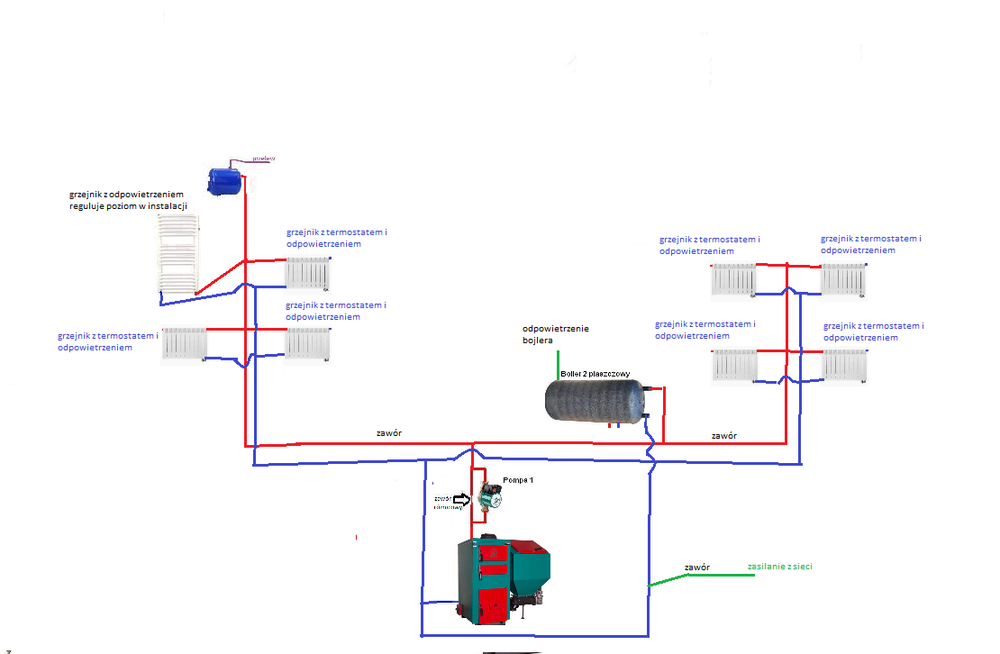

Witam. Kocioł z podajnikiem na ekogroszek Logiterm ekoMax 20kW z sterownikiem SKZP-02F. Kocioł może pracować w układzie otwartym i zamkniętym. Chce zamontować czujnik pogodowy i czujnik pokojowy. Opis kondygnacji: Kocioł z bojlerem w piwnicy - brak ogrzewania na tym poziomie Na parterze 2 grzejniki żeliwne na pierwszym pionie i 3 aluminiowe na drugim pionie - w przyszłości chce założyć podłogówkę na całym parterze. Na pietrze 2 grzejniki aluminiowe + drabinka na pierwszym pionie i 2 grzejniki aluminiowe na drugim pionie Na strychu zbiornik przelewowy na pierwszym pionie, drugiego nie ma. Ustawienia instalacji : W okresie letnim piony pierwszy i drugi są zamknięte - ogrzewany jest tylko bojler W okresie wiosna/jesień pierwszy pion jest otwarty + bojler, drugi pion jest zamknięty W okresie zimowym wszystko jest otwarte

Instalacja była tak zrobiona 23 lata temu i działała OK. Rury stalowe wykonane grawitacyjnie. Teraz chce założyć nowy kocioł i przy okazji zrobić porządek z instalacja. Zawór przy drabince nigdy nie zakręcany, w przypadku zagotowania woda szla przez drabinkę do przelewowego i nic się nie działo. Dlatego teraz proszę o pomoc

Witam. Jestem na etapie zakupu kotła co i modernizacji kotłowni. W załączniku przedstawiłem schemat instalacji jaka jest obecnie. Proszę o pomoc co i jak trzeba przerobić aby instalacja nadal była ok. Musze założyć zawór 3D lub 4D i ewentualnie przygotować pod (w przyszłości planowana) podłogówka.
