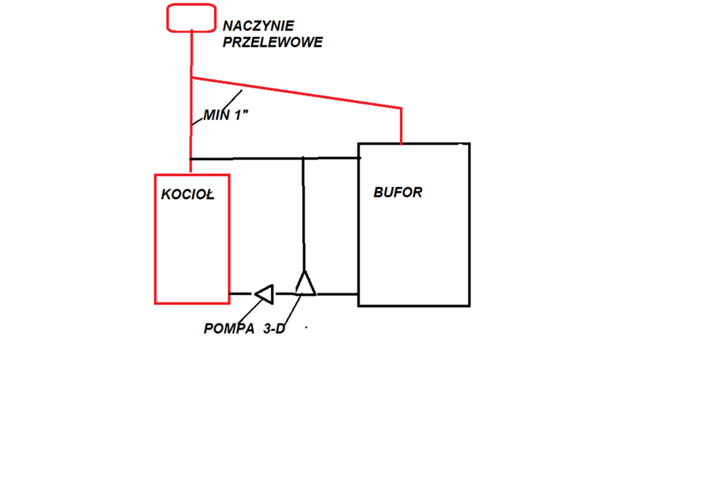

Jak producent kotła dopuszcza pracę w układzie zamkniętym to przerabiaj.
