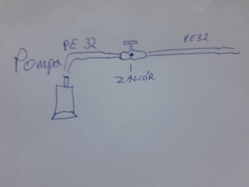

  4. Tak jak piszesz, tylko każda pompa musi mieć osobny filtr i zaw zwrotny.
