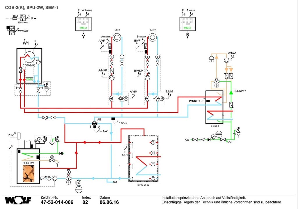

  1. Wstawienie VTA do kotła gazowego to jakaś bzdura! Podłogówka powinna być zasilana wprost z kotła. Jaką minimalną temp pracy możesz ustawić na kotle? Ponadto moc minimalna kotła też jest spora - prawie 40W /m2 co powoduje taktowanie kotła.
  2. Możesz tak dać, tylko to jest kostrzewa a oni zawsze idą pod prąd i nie można się pomylić z króćcami - to co jest zasilaniem CO, musi być zasilaniem, a to co powrotem musi by powrotem, powrót jest na pierwszy rzut oka na jednym poziomie z zasilaniem, ale w środku rura kotła sięga głębiej - to takie dodatkowe ogrzanie powrotu. W tej konstrukcji bez pompy na powrocie się nie obejdzie. Możesz oczywiście dać nisko zaw 4-D i obie pompy, ale bez przesady, wszystko musi być wyżej niż króćce przyłączeniowe do kotła. Powinno to tak mniej więcej wyglądać: Pompa na powrocie musi być bardzo delikatnie ustawiona, przepływ prawie minimalny, tak aby powrót był ciepły

  8. Przecież napisałem - na powrocie między 4-D a kotłem Jak nie ma obiegu CWU to zawór zwrotny na powrocie do kotła jest zbędny, podobnie nie zaworu zwrotnego za pompą CO
  9. Chłopie! Bez pompy to nie ma prawa prawidłowo działać! Aby zaw 4-D działał na grawitacji sama, długość sumaryczna rur nie powinna przekraczać ok 1,5m długości i mieć jak najmniej zakrętów! Nie wiem jaki to kocioł. Jakie masz obecnie temp na powrocie do kotła i jaką masz temp na kotle?

  11. Jeszcze jedno - jak dasz boiler grzany tym kotłem, jak tak to też musi być niżej naczynia. Możesz zamknąć układ ale wtedy potrzeba naczynia przeponowego i układu schładzającego oraz zgody producenta na montaż w układzie zamkniętym - powinna być w dokumentacji kotła inf na ten temat. Widzę też że masz zaw 4-D 1" i dość długie rury na obiegu grawitacyjnym, możliwe że w przyszłości będzie potrzebna pompa na powrocie z 4-D do kotła
  12. Wyjdź kolankiem nyplowym z 4-D i dalej cała reszta w poziomie. Odpowietrznik tam nie potrzebny, on w dotychczasowym miejscu nic nie dawał. Dalej zrób jakąś kombinację aby dopasować się starych rur i po sprawie.

  21. Jest za mocno ustawiona pompa CW albo brak zaw zwrotnych w odpowiednich miejscach. Daj pompę CW na minimum, ale tak aby grzała bojler. Tam ewidentnie brak pompy na powrocie z 4-D
  22. Co się dzieje jak przełączysz zaw 4-D w odwrotną stronę niż pisałeś w poście #1?
