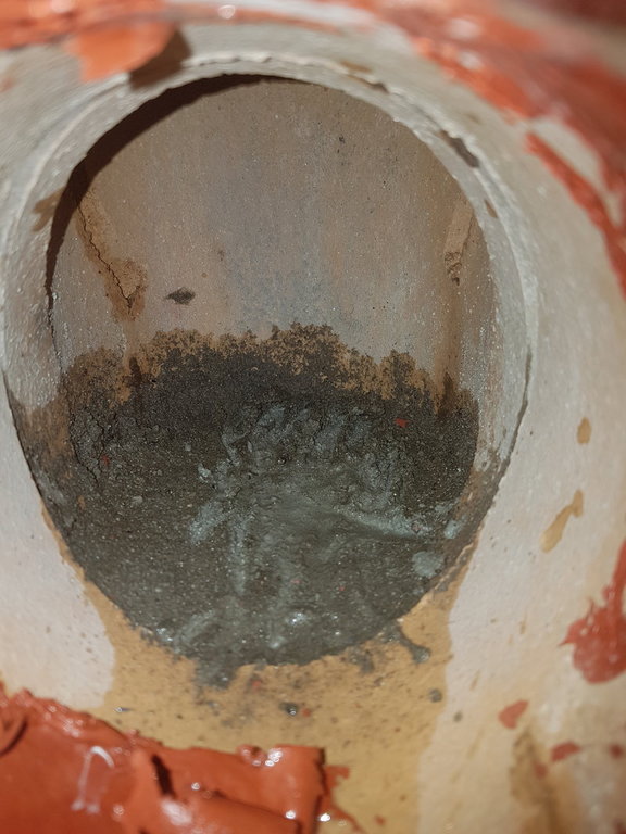

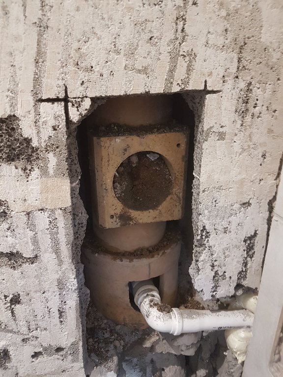

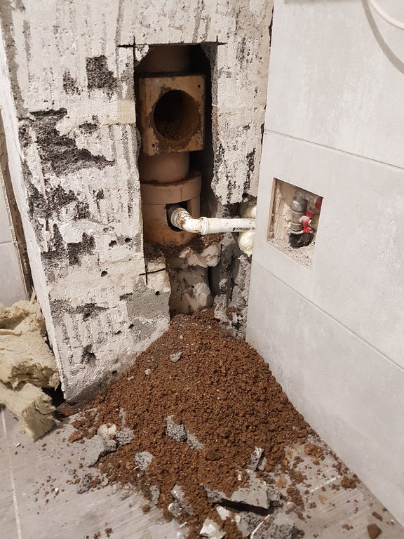

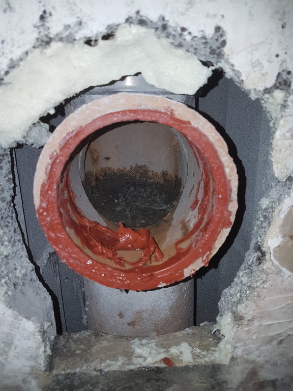

  1. Piec to Buderus Logamax. Powietrze jest podawane przez osobny kanał wentylacyjny. Tak, do komina spalinowego jest jeszcze podłączone mieszkanie nade mną. Na zdjęciu (zdjęcie 1) widać jak sciana nasiąka skroplinami... Co ciekawe... Wczoraj odkryłem, że komin spalinowy poniżej wpięcia rury z pieca jest... zasypany piachem i zalany cementem.... przez to kondensat nie mógł dojść do odpływu (zdjęcie 2,3,4,5). Masakra...

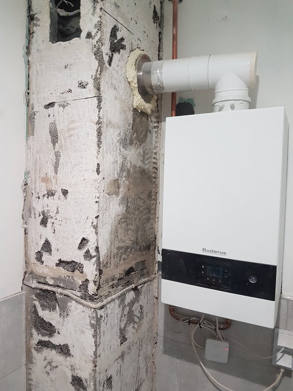

  2. Witam Od momentu kupna mieszkania mam problem z piecem kondensacyjnym Buderus, a właściwie z jego podłączeniem do komina spalinowego. Mianowicie w miejscu gdzie komin spalinowy (kwasiak) idący od pieca wchodzi do głównego komina spalinowego budynku (ceramiczny) na ów łączeniu dochodzi do skraplania kondensatu... Skraplaniu wprost do ściany, która naciąga wilgocią... - zdjęcie nr 1 Byli fachowcy którzy "uszczelnili" połączenie sylikonem i... niestety to nie rozwiązało problemu... - zdjęcie nr 2 (widać jak ściana nasiąka wilgocią). Dodatkowo przez przypadek odkryłem na samym dole komina spalinowego rurę odpływową nie podłączoną do niczego !!! - zdjęcie nr 3 (tutaj już podpinam rurkę do odpływu). Proszę o pomoc w rozwiązaniu problemu dotyczącego skraplania się kondensatu na łączeniu komina spalinowego... Nie chcę mieć wilgoci w łazience, ponadto takie rozwiązanie absolutnie nie jest zgodne ze sztuką...
