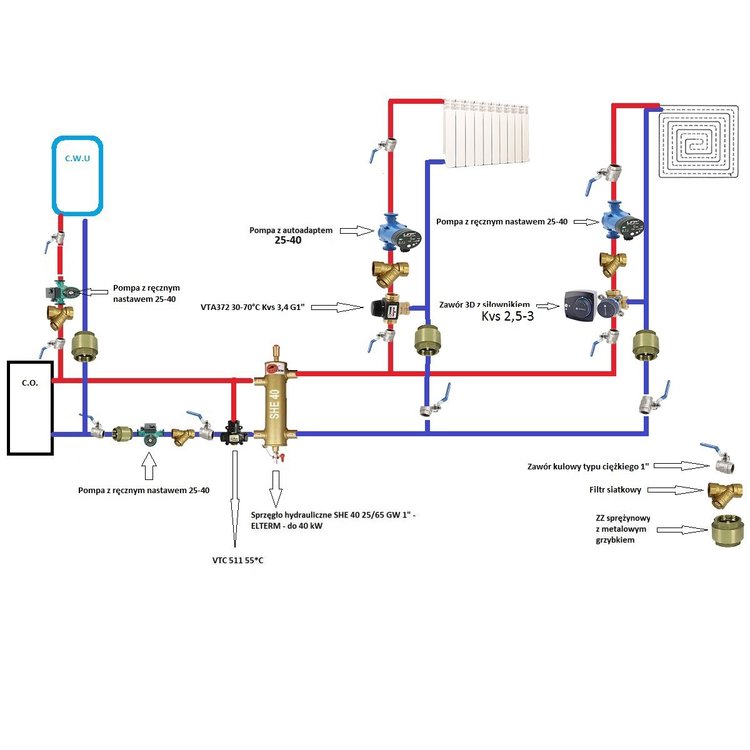

Przyjąłeś moc grzejników 24kW, a podłoga to pies? Przecież ona też grzeje i moc się raczej nie sumuje, tylko od całkowitego zapotrzebowania na moc odejmujesz moc podłogówki i będzie moc grzejników. Ponadto przy tak dużych mocach może być potrzebne jednak sprzęgło. Twoje rozumowanie wynikło ze źle przedstawionego problemu - brak danych o domu. W inst ze sprzęgłem zaw regulacyjne nie będą potrzebne - ich rolę przejmą nastawy na belkach i nastawy pompy od CO i nastawy wstępne na grzejnikach. -

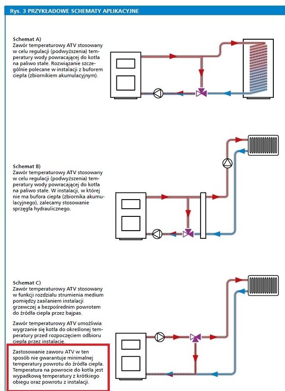

A jednocześnie polecasz całkiem co innego niż moje propozycje. Tu spytam - czy wiesz jakie są straty na przesyle z kotła do typowej instalacji odbiorczej w domku jednorodzinnym?
Timon ty się mnie nie czepiaj - wystarczy zmierzyć temp spalin na wylocie kotła, oczywiście przy tej samej mocy kotła mniejszego i większego tego samego modelu. Te dane co czasem podaję, były też na podstawie materiałów Viessmana, które po kolejnej awarii kompa gdzieś mi wcieło. Znajdę to przedstawię..
Poczytaj instrukcję takiego kotła , lub wpisz w necie SCB-10. Kocioł jest w stanie obsłużyć do 4 obiegów grzewczych, Powodzenia
Kocioł ma na pewno sterowanie czujnikiem temperatury zewn! Poniżej schemat jak powinien być wykonany układ hydrauliczny - przepraszam że po czesku, ale polski buderus oficjalnie nic nie ma na temat tego kotła, więc jak mają go podłączać. Na rysunku są podane nawet kable co i jak ma być połączone. Moduł RC310 jest nowszą wersją RC300, i może być stosowany zamiennie. Na schemacie są grzejniki i podłogówka, ale druga podłoga zamiast grzejników to nie problem Jak widać czujnik pogodowy jest i ma się dobrze
Naczynie wpięte na powrocie, przed samym kotłem. Producentów jest wielu - np Reflex lub Flamco.
Naczynie 12l, filtry najlepiej skośne , bez inhibitora - po co on? Inhibitor daje się jak są np grzejniki alu i rury Cu, a tu tylko podłogówka z PEX. Rura miedziana Cu28 wystarczy spokojnie dla przepływów do 1,8l/min, nawet do 2l da radę, tylko po co aż tak duże.
