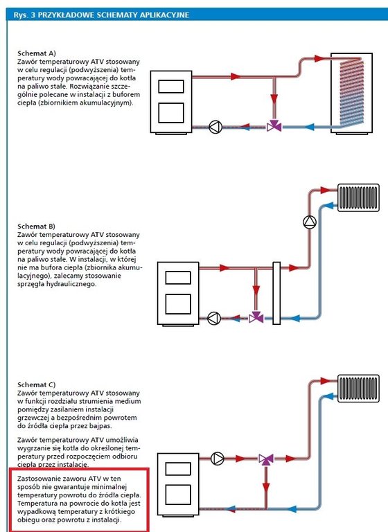

Podłogówka, grzejniki, kocioł gazowy i zasypowy, jak to zrobic najprościej
sambor odpowiedział(a) na ldonut temat w Instalacje CO i CWU
Ok, układ otwarty kotła na paliwo stałe. Ale automatyka powinna być jedna- ta od kotła na gaz. Nawet jak zablokujesz grzanie w kotle gazowym , to automatyka mieszacza i grzejników powinna działać. Jeżeli kocioł na paliwo stałe ma być rezerwą to można pomyśleć o ręcznym przełączaniu źródeł grzania. -
Ten schemat jest mocno uproszczony, tam w oryginale jest dod bufor, odbierający z z solarów i kominka . Ale nie w tym rzecz - jest czujnik temp A/E2, który daje sygnał na przełączenie, dod jest czujnik, nie narysowany A/E1 na zasilaniu z kominka / wymiennika . W oryginale nie jest podane jak jest sterowana pompa wymiennika / kominka wg posiadanego rys ona jest wprost do sieci włączona. Dużym uproszczeniem dla autora tematu byłby kocioł na paliwo stałe zamontowany w układzie zamkniętym. Wtedy kotły można połączyć równolegle i po sprawie . -
Facet co ty? łódź podwodną budujesz - podwójne sterowania, podwójne zasilania , weź nie żartuj Popatrz jak to robią inni : np Wolf - wystarcza zaw 3-D przełączający + odpowiednie sterowanie. Na rys są dwa obiegi podłogówki, ale mogą być dwa obiegi grzejników lub mieszane - podłoga i grzejniki. Wężownica dolna zasilana z drugiego źródła ciepła - np solary lub kominek -

Tego zaw na zasilaniu kotła gazowego nie dawaj, jest na powrocie i to wystarczy. Pompa od CW przeważnie to 25/40 i tu nic nie wymyslaj Pompa na pierwotnym obiegu ( otwartym) wymiennika powinna być podobna jak na wtórnej stronie., ale to zależy od oporów hydraulicznych instalacji i samego wymiennika. Zauważ że pompa na stronie pierwotnej odsługuje tylko kocioł i wymiennik, na stronie wtórnej obsługuje wymiennik i instalację. -
