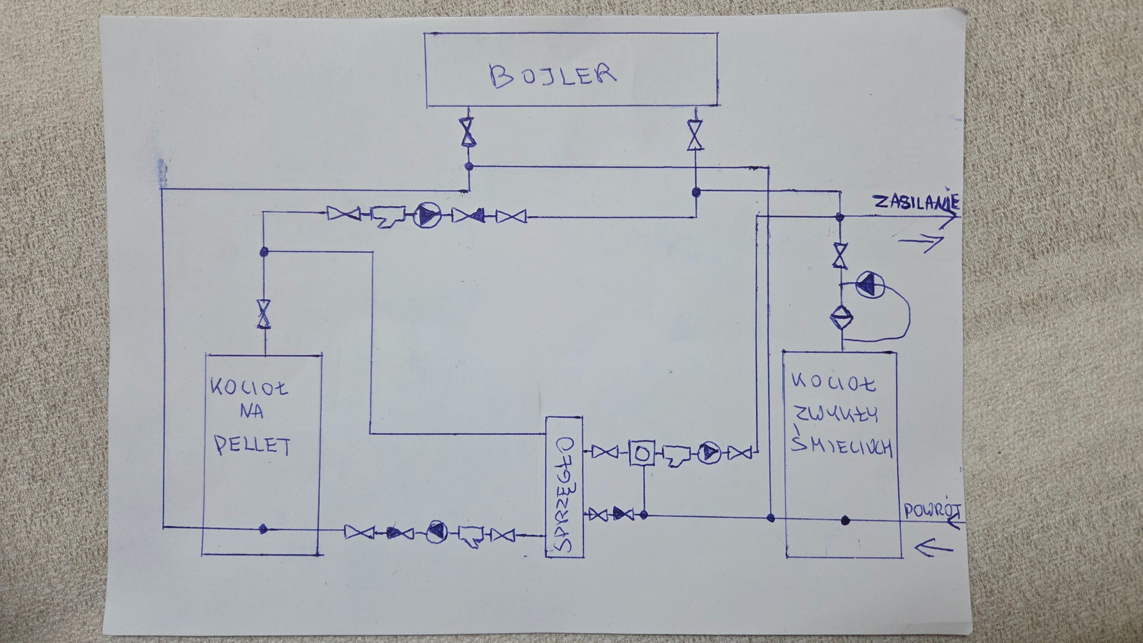

  4. Czy to by było poprawnie połączenie tych dwóch kotłów, oczywiście schemat uproszczony gdzieś dołożyć zawory zwrotne albo zlikwidować, jakieś sugestie ?

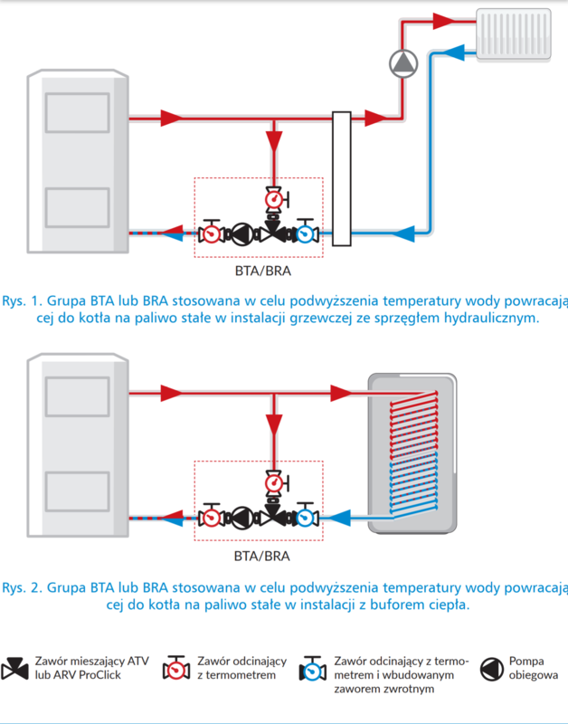

  6. Ale sprzegło własnie po to jest zeby min. przy kilku obiegach te pompy sie nie zakłócały a poza tym mamy juz wstępne podmieszanie czyli lepsza ochrona powrotu...
  7. Ok, a dać sprzęgło zeby rozdzielić układ kotłowy od obiegu grzejników przy piecu na pellet a moze dać sprzęgło na na dwa wejcia i dwa wyjscia i podłączy oba piece do tego sprzęgła?
  8. Witam wszystkich forumowiczów, potrzebuje pomocy odnośnie mojej instalacji co. Sytuacja wygląda następująco obecnie posiadam kocioł 24kw tzw. śmieciuch pracujący w systemie otwartym i grawitacyjnym z dużą iloscią wody w obiegu, grzejniki stalowe żeberkowe i cała instalacja wykonana z rur stalowych gdzie przy kotle schodzą sie rury o przekroju 2 cali. Obecnie chciałbym dołożyć drugi piec na pellet i połączyć go z tym pierwszym z tym zamysłem zeby tym śmieciuchem rozgrzewać cały układ po czym włączyłbym piec na pellet zeby podtrzymywał juz rozgrzaną wode gdyz rozgrzewanie pelletem całego układu w tym przyoadku dlugo by zajęło a tym samym spalał bym bardzo duzą iloś opału na sam start. Śmieciuch ma tą zalete ze z uwagi na system grawitacyjny działa nawet wtedy jak wyłączą prąd a o szybkości rozgrzania układu nie wspomne - rozgrzewa bardzo szybko w przeciwieństwie do kotła na paellet w moim przypadku. I teraz pytanie jak połączyć te dwa kotły w tym układzie? Czy poprzez sprzęgło? Czy poprostu wpiąć sie w zasilanie i powrót nowym piecem?

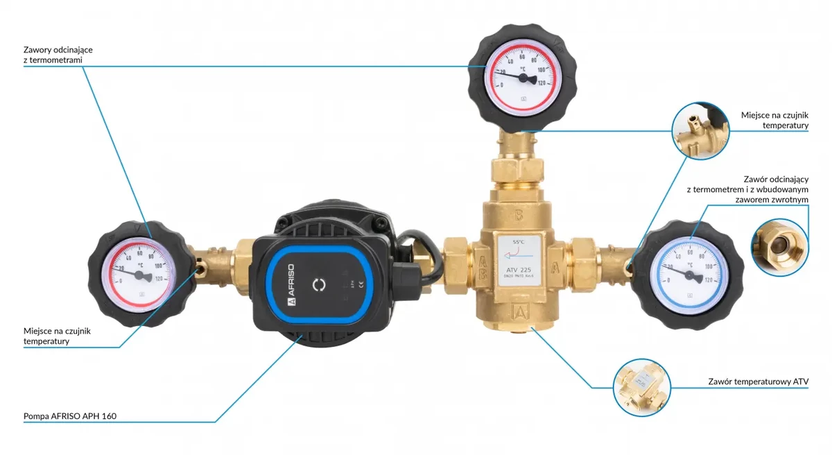

  10. Na powyższym schemacie całej instalacji co i cwu zawór zwrotny ochrony podwrotu jest umiejscowiony za pompą natomiast zauważyłem że w gotowych zestawach ochrony powrotu np. Afrizo zawór zwrotny jest przed pompą i zaworem termostatycznym a w przypadku Terwatu tuż przy sprzęgle na zasilaniu ???
  11. A co w przypadku gdy u mnie króćce z pieca mają rozmiar 1,1/2" a sprzęgło np Afrizo 70kw ma odejścia 1" a Elterm 40kw tak samo dopiero przy 100kw ma 1,1/2" to samo dotyczy zaworu termostatycznego do ochrony powrotu.....
  12. Dzieki za pomoc mam jeszcze pare pytań: - czy zawór zwrotny w cwu nie powinien być na powrocie? Mam bardzo podobny schemat i jest na powrocie... - pompa na ochronie powrotu 25/40 czy jednak mocniejsza np 25/60 - jakiej firmy polecił byś sprzęgło Afrizo, Terwat czy Elterm?
