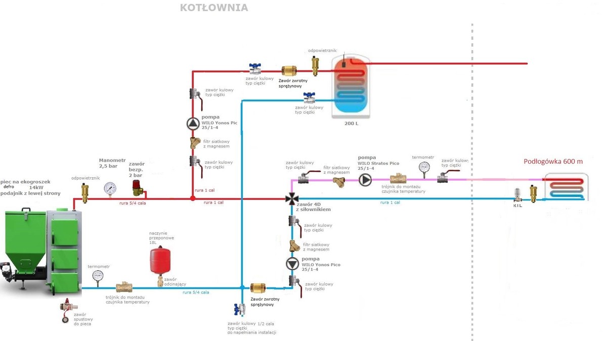

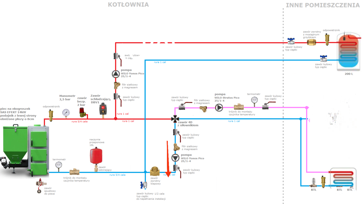

  1. No jest zawór , 4 d przy kotle a ten RTL muszę wywalić całkowicie
  2. Podłogówki jest 650 metrów tutaj poprawiłem schemat na bardziej czytelny
  3. Zrobiłem nowy schemat ten wydaje się sensowniejszy
  4. Witam chciałby zapytać, czy wedlug was jest poprawna instalacji na schemacie a jak nie to proszę o jakieś rady lub poprawienie schematu ,dodam że kotłownia jest oddalona od domu około 15m i jest sama podłogówka na całym domu parterowym.
