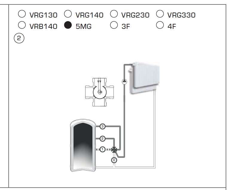

Schemat podłączenia bufora. Jak to jest? 🤔
sambor odpowiedział(a) na Irek14 temat w Instalacje CO i CWU
Nie ma co przepraszać, tylko weź kartkę i narysuj jak to masz zrobione i wtedy będziemy dalej się dokształcać- zrobisz "doktorat" z tematu bufora i jego przepływów , to sam będziesz innym tłumaczył jak powinno być zrobione. -

Czy będą problemy czy nie to zależy od wielu czynników, najwyżej będzie się kiepsko bufor ładował. Powrót z instalacji musi być raczej przez bufor, inaczej bufor będzie się słabo ładował. Wiem, że są różne warianty podłączenia bufora, ale nie każdy jest dobry, a schematy referencyjne z DTR-ek są często do d...y. -
Tak, jak najbardziej można tak przerobić. -
Na górze wystarczy czwórnik, lub 2 trójniki. Z jednej strony zasilanie z kotła a z drugiej wyjście wspólne na CO i CWU . I dopiero trochę dalej, np 30-50cm, rozdział na CO i CWU -
Jeżeli 3 jest 1" lub więcej to można tam dać trójnik , lub czwórnik i tam podłączyć zasilanie CO i CWU. Są tacy co tam podłączają też zasilanie z kotła, co nie jest złym pomysłem. Wtedy np grzanie CWU jest najszybsze oraz optymalnie wykorzystujesz ciepło z bufora. -
