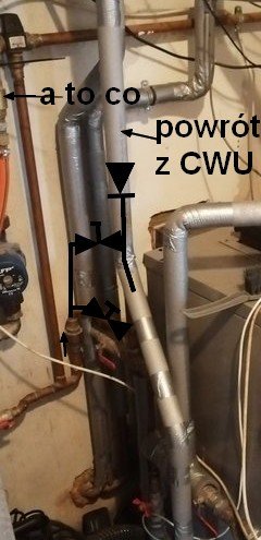

no i sprzęgło ? to i tak kolejna pompa do dołożenia , a znowu troche brudu i ATV znowu się zawiesi , to sam osobiście poszedł bym w pompe kotłową kształtki na wyjściu z kotła jak i powrocie takie jak masz na kotle i wszystkie pompy na zasilaniu bez problemów z podbieraniem sobie wody
Mówiłem że z pompą na powrocie to jeszcze będą problemy ,kiedyś preferowałem na powrocie , ale to jak miejsce jest na strychu na zbiornik . Daj pompe na zasilanie CO bo i tak podłoga i CWU masz na zasilaniu , i po kłopocie , skoro górne grzejniki cokolwiek grzeją to pompa daje rade i pracuje tylko zbiornik wyrównawczy jest pusty .
A może jakościowiec miał gorszy dzień , a to w świat idzie -w koszty reklamy wrzucą , ale Afriso to i w promowaniu swoich produkcji to i w necie prężnie działa .
Wrócimy do rozmowy za rok może półtora a powrót z podłogi gdzie wpięty i jak . no właśnie pocoś producenci w kotłach 10kW czy 25kW dają rure minimum 5/4 cala albo 6/4 cala lub dwa zasilania i powroty calowe
A czym się kolega będzie latem zajmował? @palacz66 zamiast ocynku stosuj kształtki czarne albo ten ocynk spal w kotle i będą czarne -na przyszłość szkoda twoich pieniędzy i nerwów jak CI to ELEKTROLIZA zeżre .Pozdrawiam
to w takim przypadku masz pompe CWU i PODŁOGOWĄ na zasilaniu a CO na powrocie , to może się gryź . Mam jeszcze taki pomysł jak spuścisz wode to na zasilaniu na CO wstawił bym samą pompę bez ZZ ani różnicowego ( tom z powrotu CO ) , ewentualnie kulowy przed i za pompą i jak nie zda to egzaminu to tylko wstawiasz 180 mm rurke czarną 5/4 cala( w markecie za grosze gotowe ) i wracasz do stanu pierwotnego
a cha myślałem że podłogowa
@palacz66 Jak dobrze widze to za pompą CO jest zawór zwrotny ja bym go wywalił ,wtedy ciepło przez VTC będzie przez pompe częściowo przenikać z zasilania i utrzymywać ciepło na powrocie , a co do przeróbki powrotu zpodłogówki to jak już pisał @sambor zrób 2 wersje a co to ? dolewanie wody czy to zawór zwrotny między 3D a pompą podłogówki ?
Według mnie to za wysoko masz załączenie pomp od histerezy kotła bo wszystko wystyga i dopiero startuje kocioł . 3D od podłogi masz z kotła a powrót przed pompą CO ja bym powrót podłogi włączył w powrót cwu i pompe CO dał na zasilanie , a w ten sposób masz 3 układy niezależne nawet na okresy przejściowe jesień wiosna
