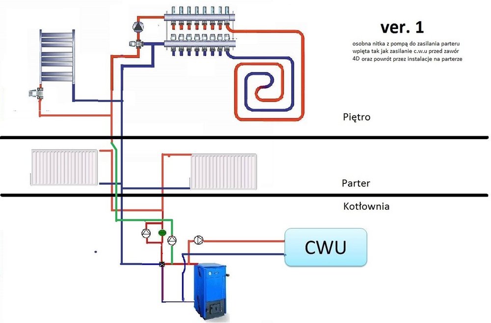

spacer.pngWitam wszystkich.

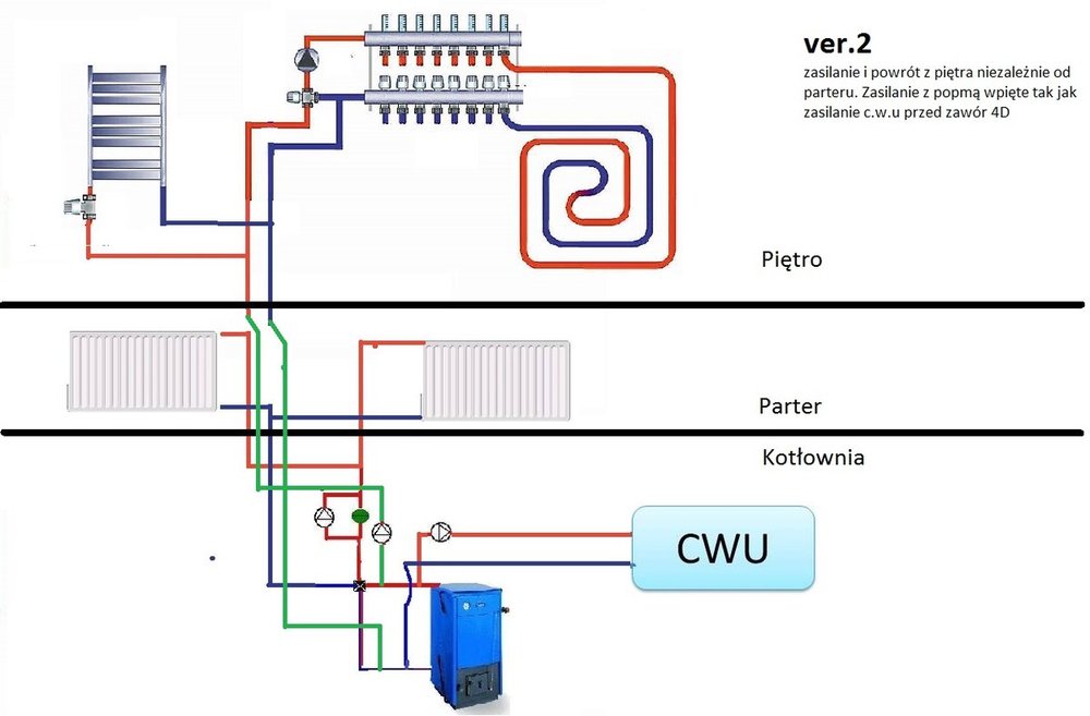

W kotlowni mam kocioł na ekogroszek zasilam nim ogrzewanie grzejnikowe na parterze podlogowe na pietrze ( 100m2 9obwodow) oraz zasobnik cwu. Podlogowka na parterze jest zasilana z pionu grzejnikowego, pion byl juz wypuszczony na gore i tam zostal wpiety rozdzielacz, na pietrze jest tylko podlogowka i drabinka w łazience ktora jest wpięta przed rozdzielacz. Ogolnie podlogowka grzeje ok, problem polega na tym, że jezeli puszcze pompe w rozdzielaczu na wyzszy bieg niz 1 zeby uzyskac większy przepływ to przestaje grzać grzejnik w kuchni na parterze ten z ktorego jest wypuszczony pion na gore, poprostu pompa w rozdzielaczu "wyciąga" cała wode na górę i nie pomaga przełączenie pompy w kotlowni na wyzszy bieg. Chcialbym to przerobić i pytanie moje brzmi czy jezeli rure zasilającą wepne w kotlowni przed zawor 4d (tak jak zasobnik cwu) a rure powrotną zostawie tak jak jest zeby woda wracala do kotla przez grzejnk na parterze to będzie dobrze? ( Ver.1 zdiecie) czy rure powrotną tez muszę pociągnąć osobno do kotlowni i odciąć sie w ogole od tego pionu grzejnikowego na parterze (ver.2 zdiecie) Nie ukrywam ze wersja pierwsza bylaby dla mnie prostsza do wykonania bo mam wrzucona jedna wolną rure przy tym grzejniku w kuchni i pociągniętą do kotłowni i mógłbym ia wykorzystac do zasilenia rozdzielacza bezposrednio z pieca. Będę mial niedlugo remont w kuchni wiec moglbym to odrazu przerobic.
Hydraulicznie, u Ciebie powinno to działać, w tym układzie, tak jak jest pierwotnie. Jeśli podłogówka podbiera grzejnikowi, to może być kilka przyczyn...
- Zawór różnicowy zawiesił się, i pompa przerzuca wodę wkoło. Raczej mało prawdopodobne, bo "piłeczka" zwykle wpada w gniazdo zaworu.
- Pion wykonany jest, z rur o zbyt małej średnicy.
Zasada jest taka, że niewielkie podniesienie temperatury za pomocą 4d na pion, skutkować może zażegnaniem problemu. Im wyższa temperatura będzie na pionie, tym zawór 3d na podłogówce, mniej podbierze ze swojego portu "A", czyli z pionu. Krótko mówiąc, podniesienie temp. na pionie, spowoduje zmniejszenie przerzut wody przez pion do podłogówki. Nie wiadomo jak wtedy zachowa się mały obieg (kocioł -  zawór 4d), być może wymagał będzie zwiększenia jego średnicy, lub dołożenia pompy na powrocie. Grzejnik powinien być ciepły.
Co do podłączenia, jakie proponujesz, to nie. Zawór 4d jest potrzebny do ochrony powrotu. Sposób podłączenia, sugerowany przez Ciebie, "upośledzi" grawitacje, w małym obiegu.
Podnieś temperaturę na kotle i 4d, zobacz, co dzieje się, i jaki powrót wraca do kotła.
Żadna z tych propozycji przeróbki nie jest prawidłowa, z resztą schemat pierwotny też jest zły.
O czym sam się przekonałeś w praktyce.
Skoro chcesz ratować to co jest, to "recepta" podana przez @termont jest dobra choć może okazać się nieskuteczna.
Proponuję dodatkowo przed 3D podłogówki zawór regulacyjny a na powrocie do pionu zawór zwrotny.
Niemniej @sambor ma rację, że tu trzeba zmian od podstaw.

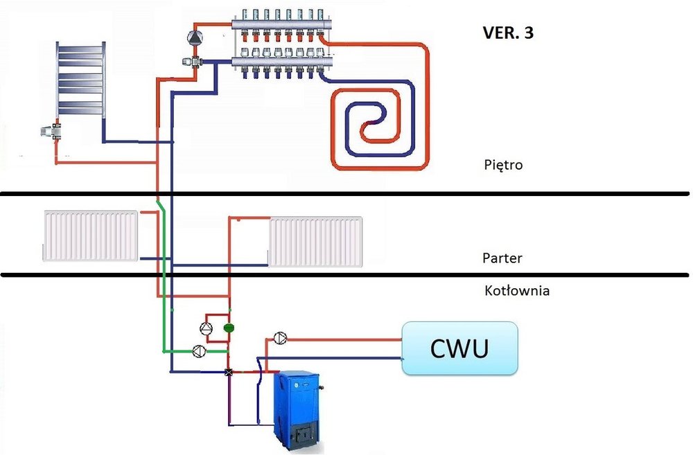

Pion jest zrobiony z PP 25. Co do podniesienia temperatury na 4d to faktycznie zdaje to egzamin ale trzeba naprawde sporo podnieść a wtedy na parterze u teściów jest za gorąco bo problem jest w tym ze nie maja nigdzie zaworow termostatycznych, to stara instalacja, a to by rozwiazalo pewnie problem, wtedy na stale wyzsza temperatura na 4d a oni sobie reguluja zaworami jak jest za cieplo, no ale jest jak jest. A myslalem jeszcze o sposobie nr 3 tak jak ponizej, co sadzicie? Co do propozycji sambora to nie dam rady tak tego zrobic ze bedzie rura tylko do podlogowki, po drodze jest jeszcze drabinka w łazience i nie dam rady jej pominąć
PP25 to chyba troche za mała średnica?
Podstawowym problemem jest zastosowanie dwóch pomp pracujących w szereg!
Rury powinny być min PP32 dla podłogówki

Nie dam rady tego zrobic, musiaobym kuc wylewke na pietrze bo tam gdzie wychodzi pion z parteru do rozdzielacza to jest kawalek, idzie przez całą łazienkę i robic totalne spustoszenie na parterze. A co z tą trzecią wersją jak na rysunku?
Moga byc problemy z utrzymaniem zarowno temperatury na 3d jak i utrzymaniem (stalych?) zakladanych przeplywow w petlach.

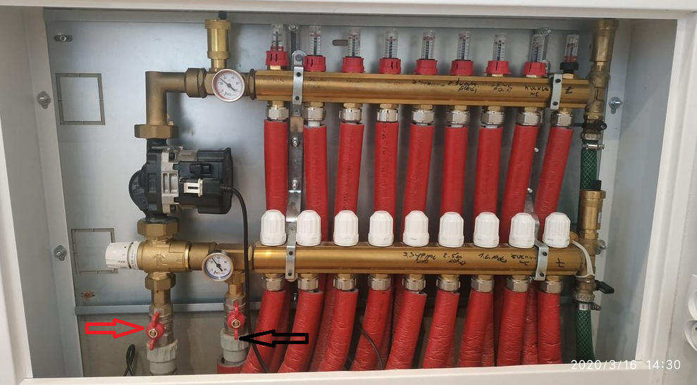

Skoro masz już dwie pompy w szeregu, to trzeba ograniczyć strumień przed tą drugą. Przymknij zawór pokazany czerwoną strzałką o 1/4,  potem o 1/2 i sprawdż reakcję.
Na rurze z czarną strzałką dać zawór zwrotny - niekoniecznie  w samej skrzynce, byle pomiędzy skrzynką a gałązką powrotną ostatniego grzejnika.
Dokup głowice dla teściów i daj wyższą temperaturę  zasilania do mieszacza. Powinno pomóc....
A tam nie ma zaworu zwrotnego ? to może jak już pisali koledzy załóż go najpierw bo to najmniejszy koszt i zobaczysz jak to działa
To mi wygląda na śrubunek wodomierzowy.
Nie tam nie ma zaworu zwrotnego, a co da jego zamontowanie na powrocie? Generalnie jest problem wlasnie gdy puszcze pompe w rozdzielaczu na wyzszy bieg, wtedy ten grzejnik na parterze nie grzeje. generalnie to temp nastawy zaworu 3d przy rozdzielaczu wg termometra jest o 3,4st niższa, tzn na termometrze jest 30 a powinno byc 34 wg instrukcji zaworu, ale to mysle ze jest spowodowane tym, ze podlogowka jest zasilana temperaturą taką jak wychodzi z zaworu 4d przy piecu, czyli na parterze maja max 47st. Rozumiem ze gdyby do rozdzielacza dochodzila wyzsza temperatura zasilania to wtedy zawór mieszający 3d mniej by się otwierał i mniej gorącej wody z pieca by potrzebowal ( mógłbym pompe w rozdzielaczu puscic na wyzszy bieg)wiec tym samym  bylyby wieksze przepływy w petlach podlogowki bo grzaloby to lepiej.
Mogą powstać różne dźwięki zależnie od temp zasilania i pozycji samego zaw 3-D.
To raczej nic nie da, ja szukałbym innej drogi do zasilania i powrotu z rozdzielacza podłogówki

To faktycznie nic nie daje, probowalem juz, jakiej innej drogi mogę szulac?
Tylko wymiana rur , ale o tym nie chcesz słyszeć.
Może jednak prześpij się z tematem i rano poszukaj innej drogi na nowe rury.

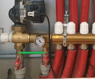

Podnieś znacząco temp. na 4d i załóż zawory termostatyczne na grzejnikach u Twoich teściów. Jeden grzejnik w łazience zostaw otwarty, to tak z troski o pompę, aby miała w co pchać, jak termostaty się zamkną. Masz bezinwazyjnie. Koledzy mają rację, instalacja jest źle rozwiązana. Jednak, z Twojego postu wyczytałem, że chcesz ratować to co jest, a nie kuć bruzd.
Możesz też zamiast ciągle otwartego grzejnika w łazience, wstawić zawór zwrotny, ale między zasilaniem i powrotem tuż przed zaworem trójdrożnym od strony pionu. Zda egzamin. Jak założysz termostaty, może okazać się, że przekroje pionu starczą  Nie ciągnę tematu dalej.
Jeśli już tam coś wstawiać, to zawór nadmiarowo-upustowy a nie zwrotny.
O ile masz na myśli to miejsce:
Edytowane przez gmaj22
Zwrotny 1/2" z silniejszą sprężyną tak samo zadziała. Może być nadmiarowo upustowy.
