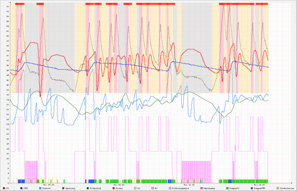

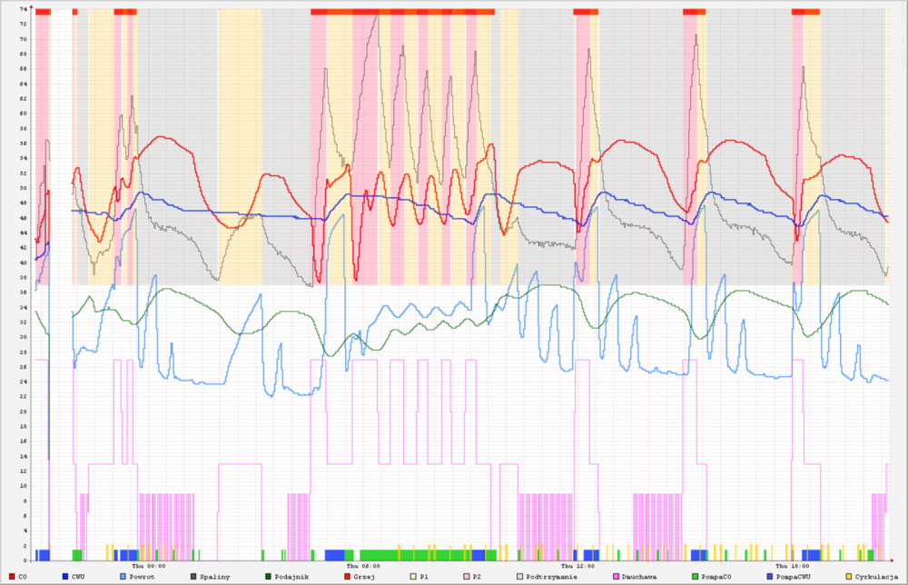

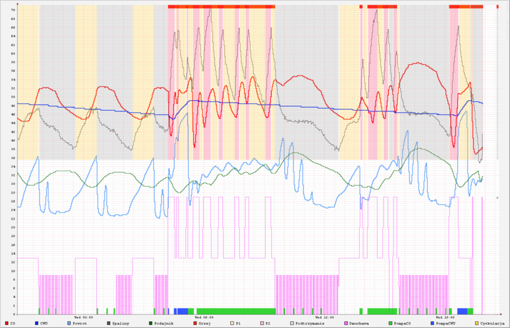

nightwatch Opublikowano 6 Marca 2020 Autor #24 Udostępnij Opublikowano 6 Marca 2020 no więc... cyrkulacja ma długą rurę, bo kotłownia jest w garażu który jest jakieś 10m od domu, no i w samym domu też są spore odległości między kranami. Bojler ma 300 L. No i wrzucę rysunki żeby się nie rozpisywać - każdy plikz z numerkiem - to jest data, czyli dziś, wczoraj i przedwczoraj. Granatowa linia to temperatura bojlera. 04-ty to bez cyrkulacji, bojler trzyma temperaturę ok 12 godzin (w tym czasie bardzo mało używana ciepła woda). Wczoraj (05-ty) pompa została załączona dość często bo 3 razy na godzinę po ok 2 minuty. W rezultacie bojler był grzany mniej więcej co 3 godziny - słabo to wyglądało. Dziś zmniejszyłem częstotliwość - 3 razy na godzinę ale po 50 sekund. Bojler 'wytrzymuje' ok 5 godzin między podgrzaniami. Więc widac jaki mniej więcej cyrkulacja ma wpływ na zużycie energii do grzania bojlera. Gdybym grzał prądem to bym to wywalił od razu. No ale efekt pozytywny, już nie trzeba spuszczać 10 czy 20 litrów wody z rur żeby doczekać się ciepłej. Tak więc myślę że jak uda mi się osiągnąć czas między podgrzaniami na poziomie 6 godzin to będzie OK. Jak jest odstęp 20 minut między załączeniami cyrkulacji to woda trochę stygnie, ale jest letnia więc można używać. A czy można by się oprzeć na mierzeniu temperatury? Problem jest taki że nie wiadomo gdzie ją mierzyć, najłatwiej przy bojlerze ale taki pomiar niewiele warty. A gdzie indziej nie bardzo jest jak zamontowac czujnik. Aha cyrkulacja wpięta wysoko, według mnie za wysoko bo prawie na samej górze. Gdyby była niżej to nie wychładzała by tak bojlera. No ale z tym chyba niewiele mogę zrobić, nie widzę tam innej możliwości wpięcia tej rury. Odnośnik do komentarza Udostępnij na innych stronach Więcej opcji udostępniania...
