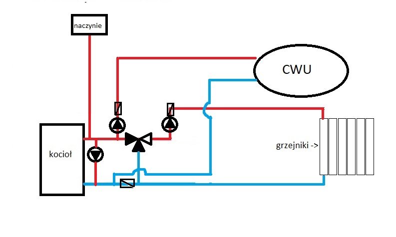

Witam, proszę o pomoc w przerobieniu instalacji.
Kocił na Pelle Defro Gamma 15kW.
Teraz wygląda to jak na załączonym zdjęciu. W całym domu same grzejniki, na każdym głowica termostatyczna. Początkowo miały być dwie pompy, jedna na parter, a druga na piętro. Na dole 7 grzejników, na piętrze 6. Teraz jest to spięte na 1 pompie i działa.
Piec działa, osiąga temperatury i powrót nigdy nie mam mniej niż 58oC. Rury miedziane fi 28. Dom około 150m2, poniemiecki, kiepsko ocieplony. Piec spala 30kg na dobę. Od środka przy palniku biały nalot ale im wyżej to czarna sadza. Jakieś tam drobne spieki są.
Zadana temperatura pieca to 70oC, przy 75 przechodzi w czuwanie i dobija do 77-78oC. Na wykresie widać, że dosyć często się odpala. W mojej ocenie jest to błędnie wykonana instalacja ale o tym dalej.
Jest zawór 3D z siłownikiem ale wydaje mi się, że nie właściwie ustawiony. Dodatkowo na jego powrocie jest zamontowana pompa, która miała chyba pełnić rolę kotłowej i poniekąd spełnia tą funkcję. Jednak w mojej ocenie powinna być w innym miejscu.
Zawór 3D ma zadaną zgodnie z krzywą z pogodówki ale zawsze jest na nim +-65oC (pomimo zadanej np. 35). Minimalne otwarcie 5% i nigdy się to nie zmienia. Czujnik jest za pompą CO. W załączniku jest jak pracuje zawór.
A myślę, że powinno być tak jak na kolejnym załączniku, żeby było sterowanie temperaturą na grzejniki.
Teraz pytanie jak to przerobić, żeby miało ręce i nogi z wykorzystaniem tego co jest, żeby nie ponosić mega kosztów. Mam schemat z DTR kotła ale zabawa w sprzęgło to chyba troszkę za dużo do przerabiania. Wiem, że najprostszym rozwiązaniem był by zawór ATV ale jest jak jest.

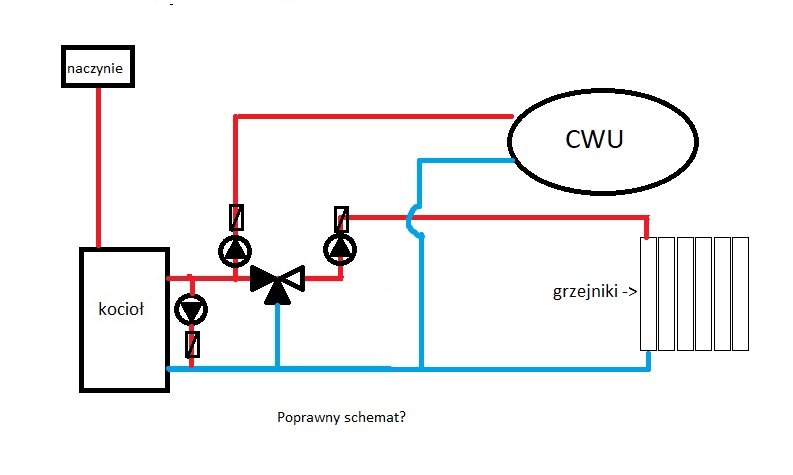

Pytanie czy to będzie działać jak zrobię to tak jak na schemacie który podaję w załączniku? Jeśli nie to proszę o inne sugestie.

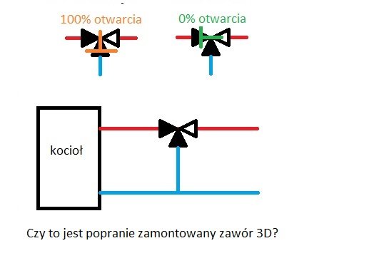

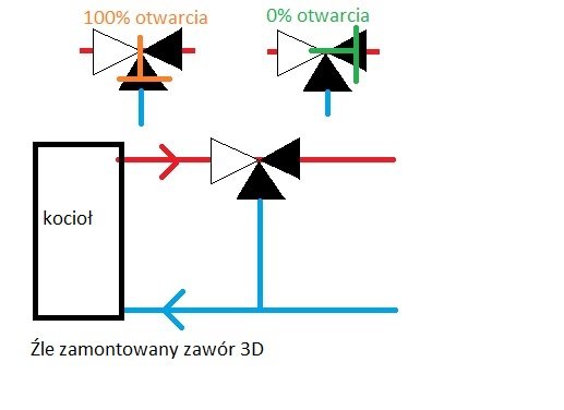

1.Kwestie położenia zaworu musisz sprawdzić najlepiej w załączonych schematach w instrukcji obsługi zaworu, ważną kwestią jest odpowiednie wpięcie przewodów kierunkowych otwieranie/zamykania, oraz samo położenie siłownika zaworu. kiedy  sterownik daje impuls otwierania, a jest tam wpięty przewód zasilania, no chyba dalej nie trzeba tłumaczyć :)
2. Instalacja, którą narysowałeś na końcu jest bardzo klasycznym przykładem instalacji i będzie działać prawidłowo, nie znam sterowania w Twoim kotle, a dokładnie jaka jest logika sterowania pompką przewałową. Do zaworu 3d i do powrotu kotła ważne jest zachowanie odpowiednich średnic w zależności od mocy kotła oraz odpowiedni przekrój zaworu.

Sam wychwyciłeś błędy. Zawór 3d tak jak piszesz. Źle wpięty powrót CWU(choć nie ma to wpływu na przepływ  ale lepiej żeby był bliżej kotła) i w innym miejscu zz na instalację. Masz zaznaczone na zielono zawór zwrotny, na żółto powrót CWU
W tamtym przypadku moim zdaniem akurat ma wpływ na przepływ  Tak jak poprawiłeś jest OK.
Dzięki za odpowiedzi.
Mam jeszcze pytanie odnośnie naczynia wzbiorczego. W tej chwili jest tak, że jet podpięte w rurę zasilającą znajdującą się na piętrze budynku i zbiorniczek jest na strychu. Przynajmniej 1,5m nad najwyższym grzejnikiem. Czy doraźnie tak może zostać, a będzie to przerobione na wiosnę podczas remontu piętra czy bezwzględnie muszę to przenieść bezpośrednio z pieca? Jeśli tak to nasuwa mi sie kolejne pytanie: kocioł ma z tyłu dwa wyjścia do zasilania. W jeden jest wpięta instalacja, a drugi mogę wpiąć zbiorniczek? Dokładnie jak na moim schemacie, czyli osobna rura. Czy muszę to wpiąć w istniejące zasilanie CO?
Jeśli chodzi o powrót CWU to zostawię jak jest. Działa dobrze, a odległość nie jest duża.
Ostatnie pytanie odnośnie tego co napisał @hajtaler428, a konkretnie chodzi o umiejscowienie ZZ. Jeśli dam go w miejscu, które zaznaczyłeś to co w sytuacji gdy będę chciał odwodnić całą instalację? Np w celu jej przerobienia. Zaworek spustowy jest z tyłu kotła, a jak ZZ będzie na powrocie poziomym to woda przez niego przepłynie? Nie wiem pod wpływem jakiej siły się od otwiera. Choć pewnie ciężar wody z całej instalacji go otworzy to pytanie co z niewielką ilością wody?? Pytam jako laik, z ciekawości.

Nie mogę edytować poprzedniego posta, a teraz dopiero widzę, że zakręciłem się i źle zrozumiałem wypowiedź @gmaj22.
Oczywiście powrót CWU za instalacją zaworu 3D i ZZ. Zgodnie z poprawionym schematem. Przepraszam za pomyłkę.
