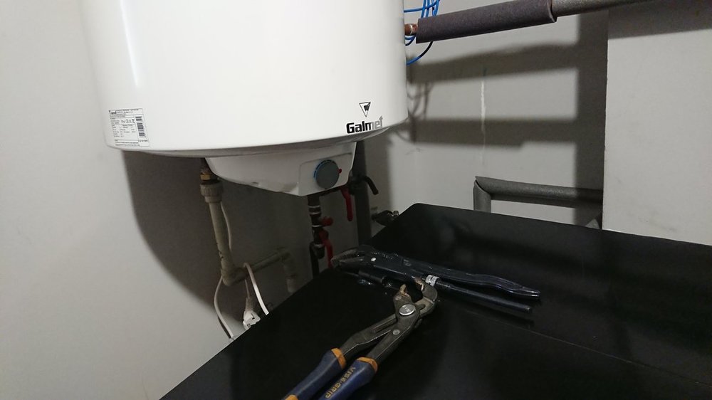

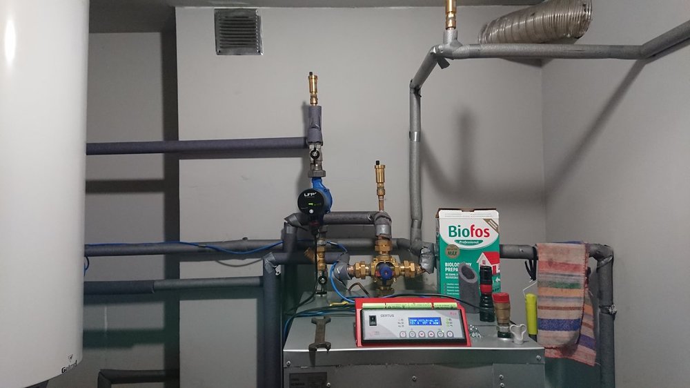

Rok temu miałem modernizowaną kotłownię (piec na ekogroszek + terma galmet 120 litrów) i do środy instalacja działała bez problemów. W czwartek w godzinach popołudniowych zauważyliśmy z żoną, że z kranów leci letnia woda, ( ogrzewanie kaloryferów działa bez problemu ).

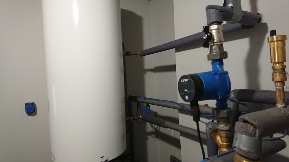

Dzisiaj sprawdziłem filtr pod pompą na bojler ale był czysty. Ale zauważyłem dziwną jak dla mnie rzecz po odkręceniu jednego kranu w łazience leci letnia woda a jak odkręcę dodatkowo nad wanna to tam leci gorąca a nad umywalką nadal letnia o co tu chodzi co może być tego przyczyną. Proszę o poradę bo jestem w tych sprawach zielony. Dodam, że może się pospieszyłem ale powiadomiłem serwis galmet aby sprawdzili termę tylko nie wiem kiedy przyjadą patrząc na to co się dzieje.
Jeżeli masz cyrkulację to zacznij od tego.
