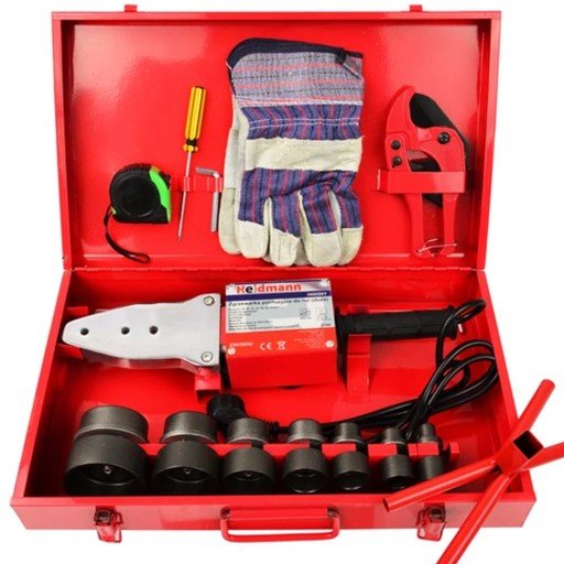

Filmików na ten temat jest mnóstwo wiem,więc będzie trzeba kupić zgrzewarkę trochę rurek i złączek i się nauczyć czegoś nowego. Następnie przystąpić do  konkretnego wykonania instalacji. Palnik do miedzi już posiadam,ale zgrzewarkę musiałbym kupić .Czy taki model jest wystarczający do wykonania takiej instalacji?
Zgrzewarka do PP model MG 314 BIS 1500W
To wystarczająca jest czy kupić coś lepszego?
plasticfun
Mi koleś polecił do drobnych prac  czyli mam potrzebuje to korzystam  sprzęt z Castoramy . Coś tam gadał o kamieniach że się oklejaja, a ta z casto daje rady za te pieniądze  .  Powiem Ci że też miałem z nią swój debiut . Jednego babola odwalilem i szczerze sam się dziwię że to juz dwa lata działa . Otóż czasem trzeba mieć dwie zgrzewarki by coś polaczyc i niestety nie miałem tej drugiej :) . Grzalem na chama i po skosie :) trudno myśląc co ma być to będzie . No i jest jak trza  dziala. Tak że myśl co robisz i leć za koleją by uniknąć ciężkiego naciagania wyginania i takich tam. A tu jest problem że trzeba grzać dwa elementy .
Cześć FAFAŁ
Dzięki za zainteresowanie i podpowiedzi.To znaczy że ta zgrzewarka co podałem nazwę da spokojnie radę,jeśli chodzi o moc.
A jeśli chodzi o zgrzewanie dwóch elementów razem w tym samym czasie to oglądałem ją w akcji i ona posiada dwa kamienie i nie wygląda to na trudne zadanie (grzanie dwóch elementów na raz ) Tylko pod jednym warunkiem że trzeba ją solidnie przy montować lub ktoś musiał by pomóc ją przytrzymać.

Sam wykonywałem swoją instalację C.O. oraz C.W.U. na rurkach PP i większość zgrzewałem samemu.
Nawet PP50 można zgrzać samemu jedną zgrzewarką raz jedną stronę, raz drugą ze dwa razy. Tak wyjście z zaworu 4 drożnego 5/4" zgrzewałem z rurą PP50 i od 8 lat nic nie cieknie...
Nauczyć się można można szybko ale polecam skórzane rękawice na początek. Unikniesz wielu bolesnych oparzeń na początku.
Ja po pierwszych próbach założyłem rękawice.
Zgrzewarkę kupiłem jak niżej w 2012 r. za 139zł, teraz za 100zł można kupić...
ZGRZEWARKA-DO-RUR-PCV-PP-2660W-MATRYCE-1
nic się nie dzieje z kamieniami nawet gdy tak jak ja trzymałem ją przez całe dnie włączoną na maxa gdy zgrzewałem.
