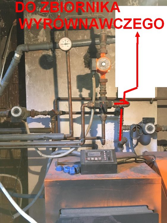

MASAKRA!!!!!!!!!! a tamto po zaślepiaj do zbiornika wyrównawczego powinna iść rura jak najbardziej prosto i bez żadnych zaworów oraz minimum 1cal lub Cu28 A jeszcze to trzeba obrócić puszkę na pompie podłogówki bo jak zalejesz elektrykę to będzie bum i wirnik powinien być w poziomie a nie tak pod kątem
co do podłogówki to brak zaworu zwrotnego na powrocie - no chyba że jest pod czerwoną izolacją która osłania czujnik

kolega @Darekgra coś tu pomieszał, to co mówiłem o 3D to chodziło tylko - i wyłącznie - o 3D termostatyczny w układzie podłogówki , a nie 3D z siłownikiem a już na pewno nie przy współpracy z wymiennikiem ciepła @sambor no to wtedy trzeba by było zamienić miejsce pompy , aby zachować prace przeciw prądową wymiennika
pewnie instalator się pomylił , zamiast Cu28 dać , a zawijasy pasowały do ładnego wyglądu tylko mógł ciut większe spady zrobić najlepsze rozwiązanie to pompa = siłownik 4D
bez pompy kotłowej to może być trudne siłownik to by pilnować mógł lepiej temperatury grzejników tylko czy sterownik go obsługuje
tak powinna być zamontowana tarcza 4D BĘDZIE BARDZIEJ CZYTELNA , w tej chwili cała temperatura z kotła idzie na CO - kręcąc w prawo obniżasz temperature grzejników
Stawiam na zbiornik wyrównawczy . 4D jak obracasz w lewo to podnosisz temperature na grzejniki , co do kotła to za niski powrót podnieś zasilanie a C.O. wysteruj na 4D tyle ile potrzebujesz w pomieszczeniach i zrób dokładniejsze zdjęcie 4D
