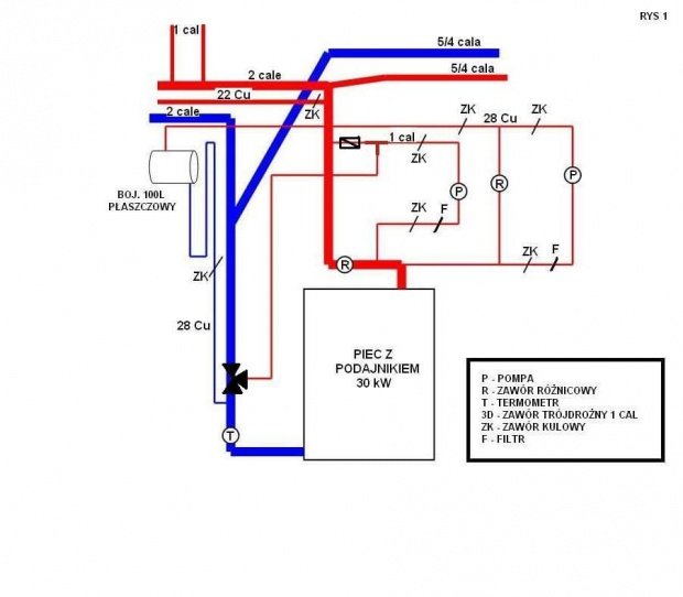

Mamproblem z instalacją co. Miesiąc temu wymieniłem piec zasypowy napiec z podajnikiem, który wymaga gwarancji dogrzewania powrotu.
Posiadamstarą instalację jak widać na schemacie. Piec został zakupiony wraz zmontażem gratis.
Takzwany "FACHOWIEC'' zabudował mi zawór 3D za pompą. Po uruchomieniu piecaprzekręcając zawór 3D w pozycje 1, nie dogrzewa powrotu.
Natomiastw pozycji 3 dogrzewa, ale przestaje mi grzać pion 22 Cu (jak na schemacie),który zasila dwa grzejniki na parterze i jeden na piętrze.
Wyżejwymieniony "FACHOWIEC" zabudował mi osobny obieg CWU na rurze 28 Cu,nie instalując zaworu zwrotnego (w przyszłości planuje solary nazbiorniku 300 l).
Wchwili obecnej bojler podgrzewam grzałką i zamykam zawór kulowy na zasilaniu,ponieważ przy otwartym zaworze gorąca woda z bojler wraca do kotła.
Rysunek1 przedstawia obecną sytuację.
Mampytania:
1.Czy "FACHOWIEC" dobrze zainstalował zasilanie bojlera na rurze 28 Cu?Czy mogła być mniejsza?
2.Czy zawór zwrotny zastąpi mi zawór kulowy w obiegu CWU?
3.Czy zastosowanie zaworu 3D 1 calowego na większy coś da (w rys 1)?
4.Jakiej wielkości zawór mieszający zastosować w rys 2, 3, i 4 ?
5.Czy w rys 4 zabudowany zawór 4D spełni swoje zadanie ?
6.Mam obawę co do opcji na rys 2, ponieważ nie wiem czy powrót do 3D nie będziezaciągał ciepłej wody z powrotu bojlera?

Dzięki za dobre rozwiązanie,podoba mi się obieg kotła z dodatkową pompą natomiast nie otrzymałem odpowiedzi na moje pozostałe pytania.
Mampytania:
Witam,
1. Jeżeli bojler miał działać na grawitacji, to taka średnica jest jak najbardziej pożądana. Jeśli miał pracować z pompą, to wystarczyłoby 18.
2. W sensie nie wypuszczania ciepłej wody gdy pompa cwu nie działa - jak najbardziej wystarczy zawór zwrotny.
Pozdrawiam.
Na pozostałe pytania odpowiedzi są w załączonym rysunku. cop do średnic, a na niektóre można by odpowiedzieć mając więcej danych ,np. moc grzewczą od czego uzależnione są średnice. Jednak mniejsza średnica (oczywiście w pewnych granicach) powoduje większe opory przepływu do skompensowania pompa obiegową, za mały jak i za duży zawór trójdrożny to trudności z regulacją temperatury na instalację.

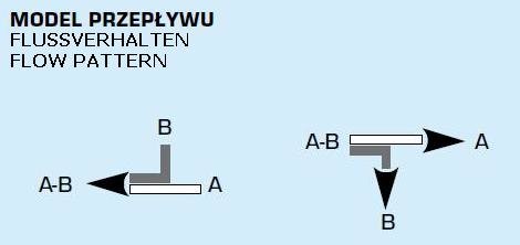

Zaczynamy chyba prom kosmiczny budować koledzy, a wystarczy duży zawór 3D np: ESBE VTC 511 55/32 mm rys.1:
vtc_esbe_zawor_3drogowy_wi.jpgrys.1
dodatkowe2_vtc_esbe_zawor_3drogowy_wi.JPGrys.2
dajemy go aby cytuję ;) :
Zastosowanie
Trójdrogowy zawór temperaturowy ESBE serii VTC500 rys.1 zaprojektowany został w celu ochrony kotła przed zbyt niską temperaturą wody powrotnej. Dzięki utrzymaniu wysokiej temperatury wody powrotnej możliwe jest osiągnięcie większej sprawności kotła, ograniczenie osadzania się smoły i wydłużenie okresu eksploatacji kotła. Zawór VTC500 stosowany jest w układach grzewczych z kotłami na paliwo stałe o mocy do 150 kW, zasilającymi także zbiorniki akumulacyjne. Zawór instalowany jest na rurze powrotnej do kotła rys.3 (50°C, 55°C, 60°C, 70°C lub 75°C) lub na rurze zasilającej zbiornik akumulacyjny (70°C lub 75°C). Zalecane jest stosowanie pierwszego rozwiązania, które pozwala stworzyć prostszą instalację z możliwością rozbudowy.
Zasada działania
Zawór reguluje dwa przyłącza, dzięki czemu jest łatwy w montażu i nie wymaga stosowania zaworu regulacyjnego na obejściu. Działanie zaworu jest niezależne od jego usytuowania. Zawór zawiera termostat, który zaczyna otwierać przyłącze A przy 50°C, 55°C, 60°C, 70°C lub 75°C, a pełne otwarcie osiąga przy temperaturze o 10°C wyższej niż nominalna.
Do wyboru do koloru ile chcemy mieć na piecu celcjuszków na powrocie.

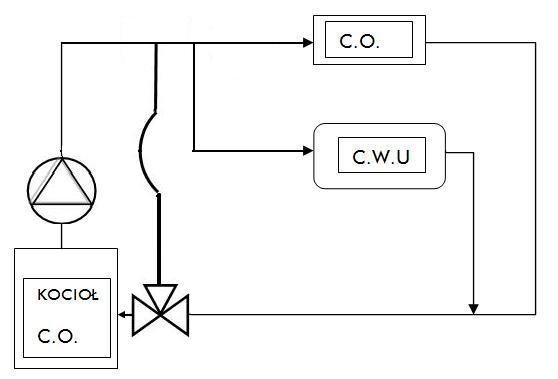

W instalacji z C.O. i C.W.U. będzie to tak:
37_1256024263.jpgrys.3
mamy układ w którym jedna pompa pociągnie C.O i C.W.U jeśli mamy możność to od znajomych pożyczamy 40 i 60-tkę lub hydraulik posiada , no i sprawdzamy czy czterdziestka uciągnie, a jeśli nie to energooszczędną 60- tkę i BAJKA !!!!B)
