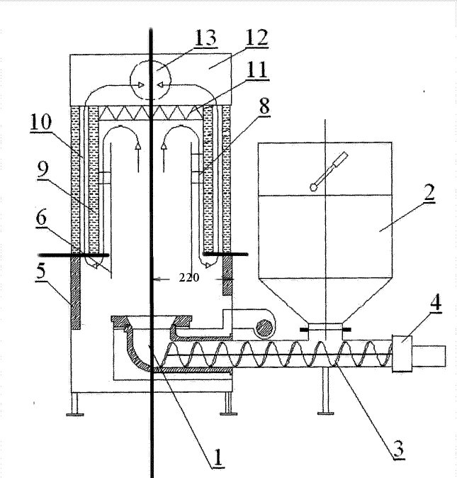

Witam przede wszystkim szacowne grono, jako że to mój pierwszy post na tym forum.
Do rzeczy:
Koncepcja zaproponowana przez założyciela wątku aby kocioł czy też piec potraktować jako dwa osobne człony, osobno palenisko, osobno wymiennik jest nęcąca. Przeszukując net napotkałem takie rozwiązanie:
Obrazek pochodzi z opisu ochrony wzoru użytkowego firmy Lazar, szczegóły tutaj:
http://pubserv.uprp.pl/publicationserver/Temp/sgd7ni7mdu66ut8ks7nurgr6n1/PL64786Y1.pdf
Te grube linie to moje. Chciałbym to rozważać jako dwa osobne człony. Od poziomej linii w dół- palenisko, w górę wymiennik.
Palenisko jak kolega pisał powiedzmy- szamotowe.
Wymiennik w kształcie walca jest dla mnie szczególnie interesujący, najmniejsza ilość spawów i mam go gdzie i jak bezproblemowo wykonać.
W związku z tym parę pytań:
- Palnik typu Brucer od przyłącza do osi retorty sięga na 220 mm /palnik ardeo niewiele więcej/, czyli że całość walca winna się zawrzeć w średnicy fi 440, czy to nie za smukło. Chodzi o wysokość wymiennika. Może jakiś inny palnik????, inne rozwiązanie???
-Kwestia mocy grzejnej. Oczekiwana moc to jakieś 20 kW. Jaką wysokość wymiennika należałoby założyć, aby zapewnić właściwy odbiór ciepła????. 1m wysokości wymiennika, przy tej ograniczonej średnicy to jakieś 1,5 metra powierzchni grzejnej z płomieniówkami.
-Co z oporami przepływu spalin??
-Poz 6 na rysunku- deflektor, ze względu na wysokie temperatury w komorze dopalającej z jakiego materiału????
-Poz 11, warstwa izolacji, czy sprawdzi tu się warstwa betonu żaroodpornego, jakieś dylatacje- pytanie jakie?
Pozdrawiam , liczę na jakieś podpowiedzi
