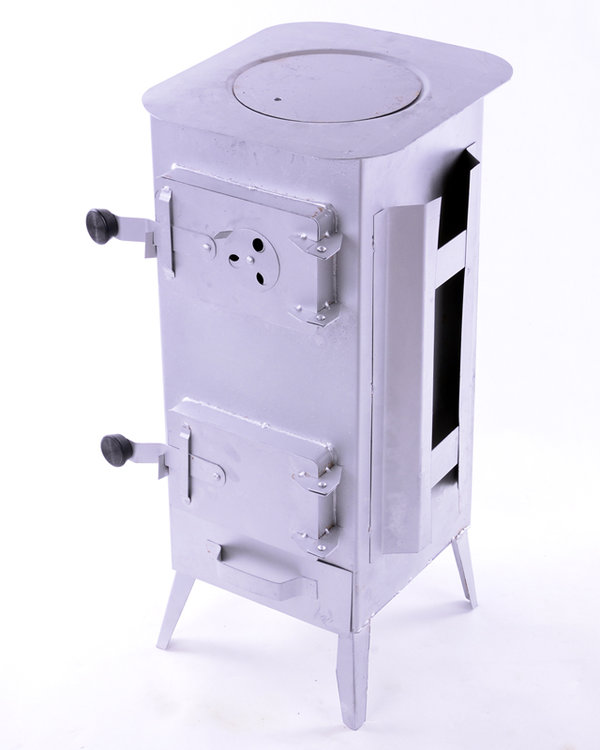

Witam wszystkich,
Prosze o pomoc w prawdiłowym paleniu w pieci szamotowym. Mam dokładnie taki piec jak na zdjęciu (tylko lustrzane odbcie :)).
piec chciałbym używać jeden sezon, remontuje mały domek z dziewczyną. Zawsze miałem problem z rozpalaniem ogniska czy kominków :), nikt mi tego nigdy nie wytłumaczył dobrze. Teraz nie mamy wyjścia musimy grzać, na razie palimy drzewem, ale drzewo strasznie szybko nam spala. (pewnie wszystko źle robimy). Okna już mamy plastikowe, komin sprawdzony przez kominiarza. Chciałbym jak najrzadziej dokładać do pieca, żeby skupić się na remoncie, i żeby po pracy jeszcze trochę grzało. W domku nie mieszkamy, zrobimy to dopiero po zakończeczeniu remontu. Chodzi o grzanie podczas pracy i trochę po, pod nasza nieobecność. Proszę o wytłumaczenie (w punktach) co powinieniem zrobić żeby było dobrze (chciałbym palić węglem), ale mam dużo drzewa do rozpalania.
pozdrawiam.
Możesz w tym szamocie palić węglem . Jak chcesz mieć spokój na kilka godzin to wsyp 1/3 pieca węgla na czysty ruszt na to daj drewno i podpałkę a następnie rozpal ognicho na górze zasypu . Powietrze podawaj pod ruszt ( uchyl popielnik) i przez drzwiczki górne przez tę okrągłą rozetę Podczas palenia możesz dokładać drewna ale nie dosypuj węgla . W tych kozach im dłuższa rura do komina tym cieplej w pomieszczeniu :D
Tu masz opis co i jak .
http://forum.murator...ęgla-kamiennego
Edytowane przez mac65
Hej, dzięki za pomoc już wiem więcej, a jak regulować tą przepustnicę na wylocie spalin tego pieca?, podczas spalania ma być otwarta na maxa? :).
nie wiem czy już w tym palileś, czy jeszcze nie, ale u mnie wyglądało to tak:
na drewnie mimo pozamykania wszystkich możliwych przysłon ogień sięgał pół metra w komin
na węglu (orzech) piec świecił i nie dało się go opanować. W efekcie ruszta zniekształcone, drzwiczki przy ruszcie wygięte, rozeta w górnych już się nie ruszała i górna pokrywa (okrągła) też wygięta. Ciepla z tego jak na lekarstwo, a pozostawić to bez nadzoru nie radzę.
Panowie odpaliłem nowym sposobem, wszystko poszło jak w opisie, tylko brakuje mi informacji jak ustawić przepustnicę na wylocie spalin i czy drzwi z popielnika mają być cały czas uchylone czy powinny być później zamknięte (jeśli tak to kiedy) brakuje mi tylko informacji o regulacji, a te pewnie są bardzo istotne :)
Czopuch otwarty na max
Popielnik wg życzenia ale musi dochodzić tamtędy powietrze jeśli ma się palić .1-2 mm powinno wystarczyć . Tym regulujesz intensywność spalania .
