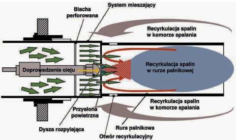

W rozważaniach nad recyrkulacją spalin, po przestudiowaniu rysunku:
Wpradł mi do głowy taki pomysł, by odsunąć górną płytę ceramiczną od tylnej ścianki palnika i umożliwić palnikowy zasysanie części spalin z nad palnika do jego wnętrza, a tym samym ponowne przejście przez komorę spalania.
kol Robogaz mógłbyś napisać coś więcej o sterowaniu dmuchawy poprzez czujnika spalin? To coś na wzór eCoal czy jakaś nowa ciekawa myśl?
Vlad24, Tobie także od czasu do czasu jakiś nie przemyślany pomysł wyskoczy z kapelusza.
Zastanów się, co miało by skłonić część tych spalin do zawrócenia jeszcze raz do palnika.
W tym palniku raczej masz nad-ciśnienie a nie pod-ciśnienie
:) taki całkiem z kapelusza to on nie jest, u mnie dostaje u wylotu całkiem dobrego ciągu. Podniesienie tej górnej płyty na pewno poprawiło by efekt, ale sądzę, że i przy poziomej zadziała.
tego typu wymienniki też wykorzystują to zjawisko
ps: głupoty też zdarza mi się pisać :) wcale się nie silę na profesora :lol:

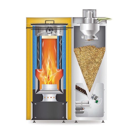

Pierwszy rysunek to przykład typowego palnika z zasysaniem powietrza inżektorowo. W miejscu wylotu paliwa panuje pod-ciśnienie i ono służy do samoczynnego zasysania powietrza i może służyć także do zasysania schłodzonych spalin.
Drugi rysunek nie jest przykładem zasysania powtórnego spalin. Rysunek jest niewyraźny i nie przedstawia drogi spalin. Przez te rurowe wymienniki, spaliny uchodzą z kotła a nie wchodzą z powrotem.
Jest to typowy kocioł na biomasę i ma wysoką komorę spalania zakończoną czymś co przypomina ceramikę. Ostudzone częściowo spaliny opadają przy ściankach wymiennika i u dołu kierują się w stronę rurowych wymienników.
Jak przejrzysz materiały o Piecach Kuźniecowa, to oni tam operują takimi pojęciami a komora spalania jest dla nich dzwonem.
