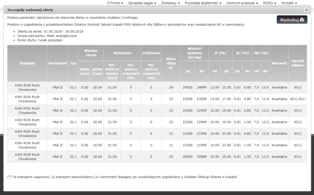

Miniony sezon paliłem miałem z Chwałowic. Nie zrobiłem próby przed zakupem i trochę się przejechałem. Myślę, że był to miał II o kaloryczności 24 lub mniejszej. Dużo popiołu ok 15%. W przeciwieństwie do miału Piast/Ziemowit palił się na całym palniku, a nawet w silne mrozy przy dużym podawaniu pojawiał się niedopał. W tym roku jeszcze nie kupiłem opału na zimę ale wracam do Piasta/Ziemowita.
A miałeś bezpośrednio z kopalni czy przez pośredników?według parametrów powinien sie dobrze palić,
A gdzie znalazłeś te parametry? Na stronie jest tylko miał I klasa 26 w zasadzie czysty węgiel, a Jacek pisze o miale II klasa 24.

No własnie dlatego mnie dziwi że żle sie pali ten miał z chwałowic jackowi skoro jest to I klasa 26 popiołu 9%
Miał kupiłem na składzie gdzie zawsze kupuję, niestety nie udało mi się znaleźć paragonu bo tam jest napisane jaki miał i jaka kaloryczność. Miał przeciętny, dużo popiołu tak, że nie mieściłem się w podstawionych kubłach a przecież wcześniej paliłem miałem 25 i 23 z Piasta i Ziemowita to mam porównanie.
Na stronie PGG jest też miał II z Chwałowic o niższych parametrach, które załączam
Edycja: Kilka lat wcześniej paliłem odsiewką Chwałowice z produkcji groszku, samo to w ogóle nie chciało się palić, za bardzo się spiekało, czarne spieki unoszące się nad palnikiem ale po zmieszaniu z miałem z Piasta to był chyba najlepszy opał a palę w tym kotle już 10 lat.
