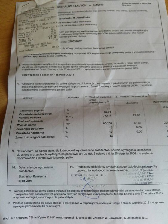

I tu są moje dwa certyfikaty jakość węgla.
Wczoraj cały dzień w piecyku na dom i wodę paliłem mocnym węglem bo warunki za oknem były wyjątkowo nieciepłe.
Przy rozpaleniu od góry poszło mi na ponad 12 godzin grzania około 10 kg węgla plus drzewo na rozpałkę.
Tak wcześniej wspominałem węgiel mocarny, potrafi dymić mimo, że przy odgazowaniu jest nad nim strefa żaru. Zdolności spiekania nie posiada.Koksowanie węgla jest ale spokojnie po daniu większej ilości powietrza dopala się do czystych ruszt. Zostawia po sobie tylko puchowy lekki popiół. I jest go bardzo nie wiele.
Ekstrasów w formie kamyka i przerostów nie ma.
Węgiel na plus duży plusce53a51f67bd3d82bddb5e937119ff34.jpgf0852b1dc5537c9021b999c0c9c17971.jpg
