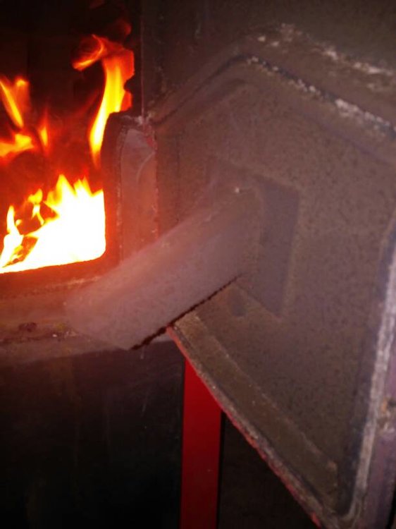

Przykręcałeś ją jakoś do drzwiczek ? Nie widać zabardzo.

jaka długa ta kierownica i pod jakim kontem? przykręciłeś ta śrubą co dzwiczki są skręcone?
Wywierciłem otwór 5mm nad okienkiem PW

Kierownica ma 14długości i kąt ok 40-45stopni
