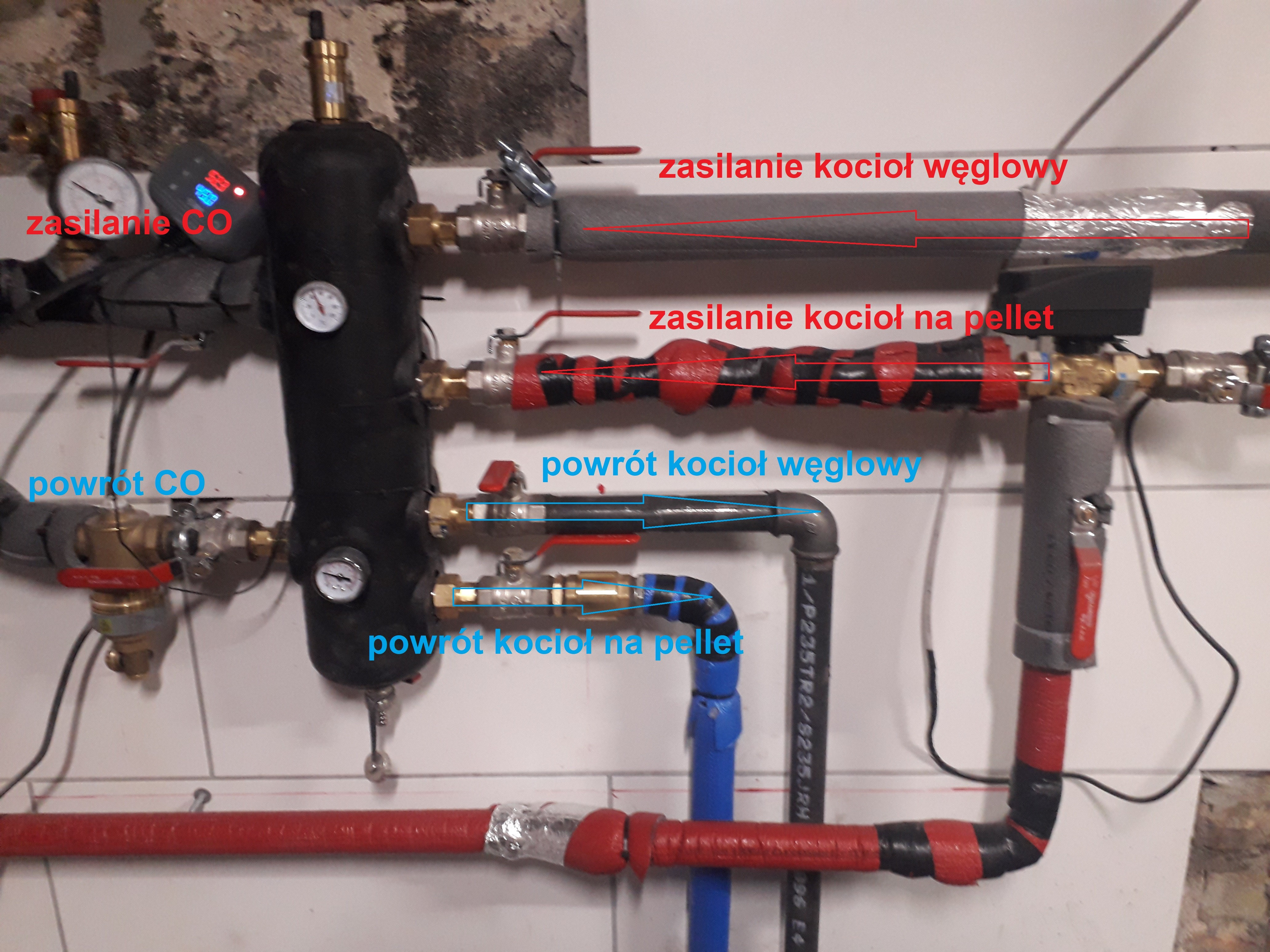

mam podłączone dwa kotły pod sprzęgło hydrauliczne, założenie było takie że kotły pracują niezależnie, problem polega na tym,
że przy wygaszaniu kotła węglowego zaczyna on pobierać wodę z zasilania kotła pelletowego, pompy obiegowe w obu kotłach założone są na powrotach,
kocioł węglowy ma sterowaną pompę poprzez sterownik i czujnik temperatury na zasilaniu kotła i sam muszę tą  pompę wyłączyć bo ładuje się tą wodą z zasilania kotła pelletowego i na czujniku ma temp. np 70 stopni.
Są, tu widać zawór na powrocie peleciaka, na powrocie i zasilaniu węglowego sa trochę dalej, a na zasilaniu peleciaka za zaworem strefowym, pod izolacją. Kierunki sprawdzałem i są prawidłowo. Zastanawiam się czy to sprzęgło dobrze zamontowałem (czy nie lepiej byłoby gdy zasilania byłyby tam gdzie teraz powroty).

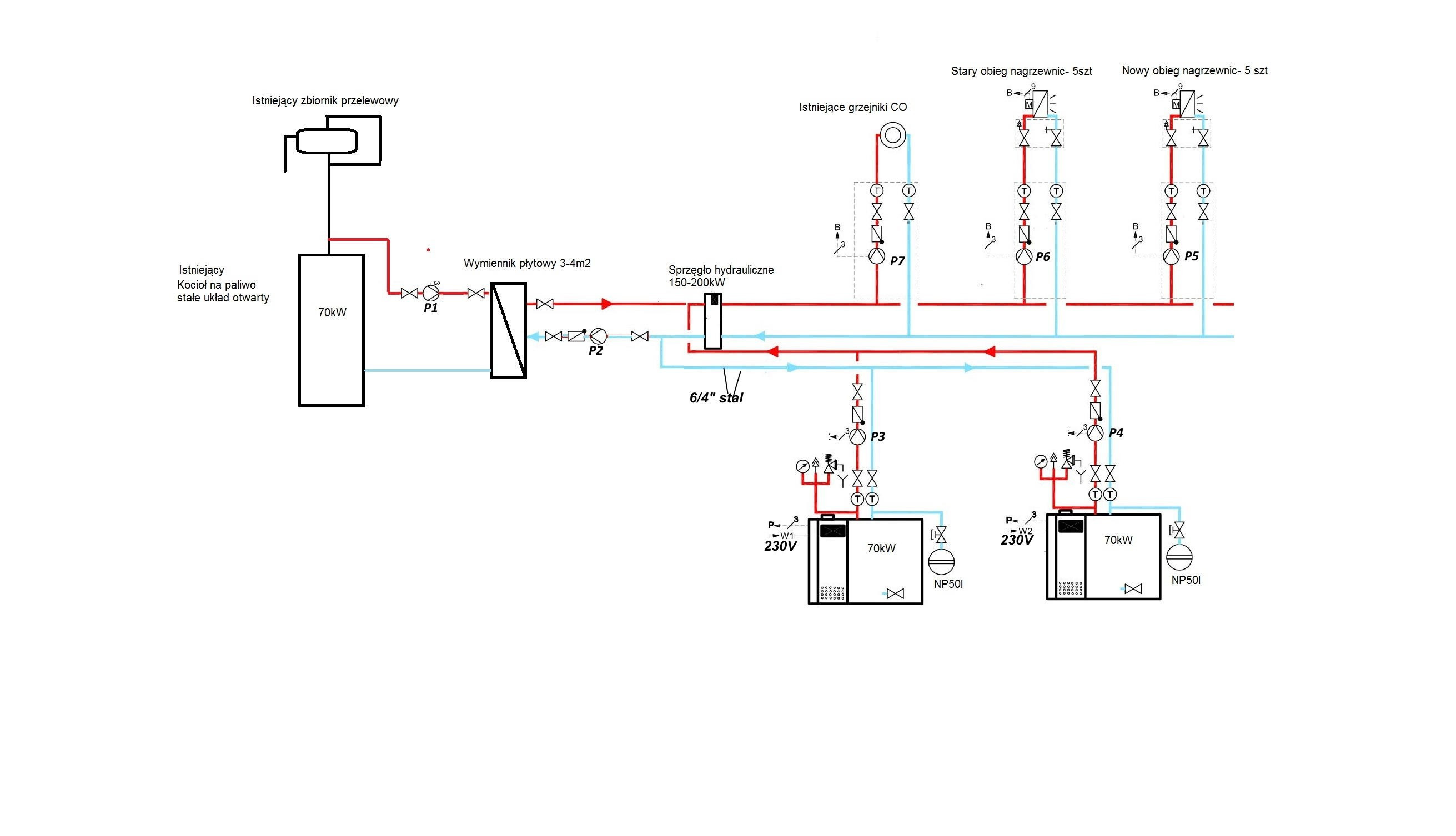

Rok temu robiłem u jednego z Klientów taki projekt - projekt i wykonanie moje.
Działa bez problemów.
Powodzenia w dyskusji i dawaniu rad.
Gratulacje ale czy to pomoze koledze?
Moze podpatrzec schemat instalacji hydraulicznej natomiast czesc elektryczna (automatyki) tutaj nie widac.

Bardzo fajny projekt. Też myślałem o wymienniku płytowym, który dodatkowo oddzielałby obiegi kotłów. W przypadku Twojej kotłowni jest niezbędny bo kocioł węglowy w układzie otwartym, a te dwa pozostałe w układzie zamkniętym. U mnie niestety kocioł węglowy też jest w układzie zamkniętym z naczyniem przeponowym i wężownicą schładzającą i nie mam już za bardzo możliwości żeby przerobić to na układ otwarty. Dlatego zrobiłem instalację na sprzęgle.

Jak najbardziej problemem jest hydraulika. Pompa kotła węglowego podbiera gorącą wodę z zasilania kotła peletowego zamiast z powrotu instalacji CO. Wychodzi na to, że jest tam chyba mniejszy opór hydrauliczny. Więc sterownik pompy kotła węglowego nie jest w stanie jej wyłączyć nawet po jego wygaszeniu bo cały czas "widzi" temperaturę 70St C, poza tym kocioł węglowy tak jakby dogrzewa wodę z zasilania kotla pelletowego zamiast pobierać wodę z instalacji CO.
Myślałem czy w ostateczności nie podłaczyć, przed sprzęgłem, zasilania kotła pelletowego do zasilania kotła węglowego poprzez trójnik, a ten króciec zaślepić.
W wolnej chwili wrzucę schemat jak mam to teraz porobione.
