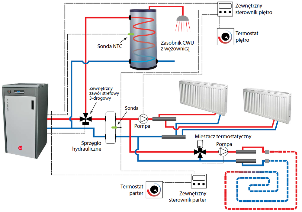

Cześć wszystkim,
Szukam od długiego czasu schematu pod ogrzewanie w lokalu który wynajmuje ale nie mogę nic znaleźć w podobnej konfiguracji i mam tez problem z dogadaniem hydraulika bo każdy coś zupełnie innego proponuje.
1. Lokal 360m2  z przeznaczeniem na klub sportowy, oczekiwana temperatura 18-19 stopni. Lokal wynajmowany od miasta które nic nie dofinansuje w tej inwestycji i wszelkie koszty pokrywam z własnej kieszeni i nie rozliczę tego w czynszu dlatego chce zrobić to jak najtaniej ale tak, żeby to wszystko dobrze działało.
-> do montażu jest 5 grzejników (840, 1200, 1240, 1100, 1500w )
-> 2 nagrzewnice 27kw , ewentualnie 13kw
https://dmuchamy.pl/pl/products/nagrzewnice/wodne/nagrzewnica-wodna-flowair-leo-s2-bms-27-kw-zestaw-11532.html
-> 3 prysznice i jedna umywalka ( tu podobno sprawdzi się 100l zasobnik)
-> piec 1f z zasobnikiem
Z wyliczeń architekta wynika , że piec 55kw ogrzeje mi cały lokal do 21 stopni przy -18 na zewnątrz, a z rozmowy ze mną stwierdził ze taki 35-42 tez się sprawdzi.
Myślę o montażu takiego pieca , bo w używki podobno nie warto wchodzić.
https://sklep.auroks.pl/pl/p/TERMET-ECOCONDENS-SILVER-1-FUN.-35-KW-KOCIOL-KONDENSACYJNY-/20176
a ewentualnie w mocno zimne dni dogrzać pomieszczenie dodatkowo nagrzewnicą na gaz.
Składając wniosek o pożyczkę potrzebuje w miarę poprane wyliczenie kosztów i tu pojawia się pytanie co muszę uwzględnić?
- piec
- wkład do komina
- zasobnik i pakiet do montażu
- 2x nagrzewnica
- sterownik do pieca i nagrzewnic ( chciałem taki sterowany ze smartphona, bo często jestem poza sala i mam zmiany w grafiku)
- grzejniki
- rury alu pex
Do tego potrzebuję na pewnie jakieś sprzęgło hydrauliczne albo jakiś rozdzielacz bo chyba potrzebne są na to 3 obiegi oddzielne ? (grzejniki, prysznice i nagrzewnice), jak rozdzielacz to pewnie jakaś pompa i z pewnością kilka innych sprzętów o których nie wiem a ciężko mi się doprosić jakiegoś hydraulika o projekt (nawet odpłatnie)
Czy w takim schemacie zamiast podłogówki można podłączyć 2 nagrzewnice i wszystko będzie sprawnie działać ?
