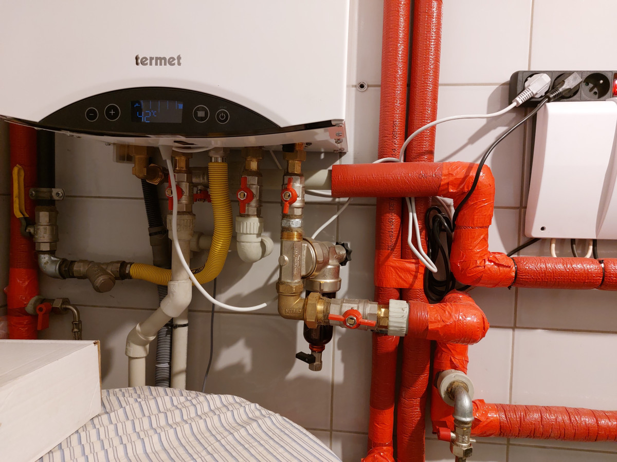

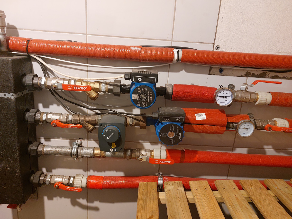

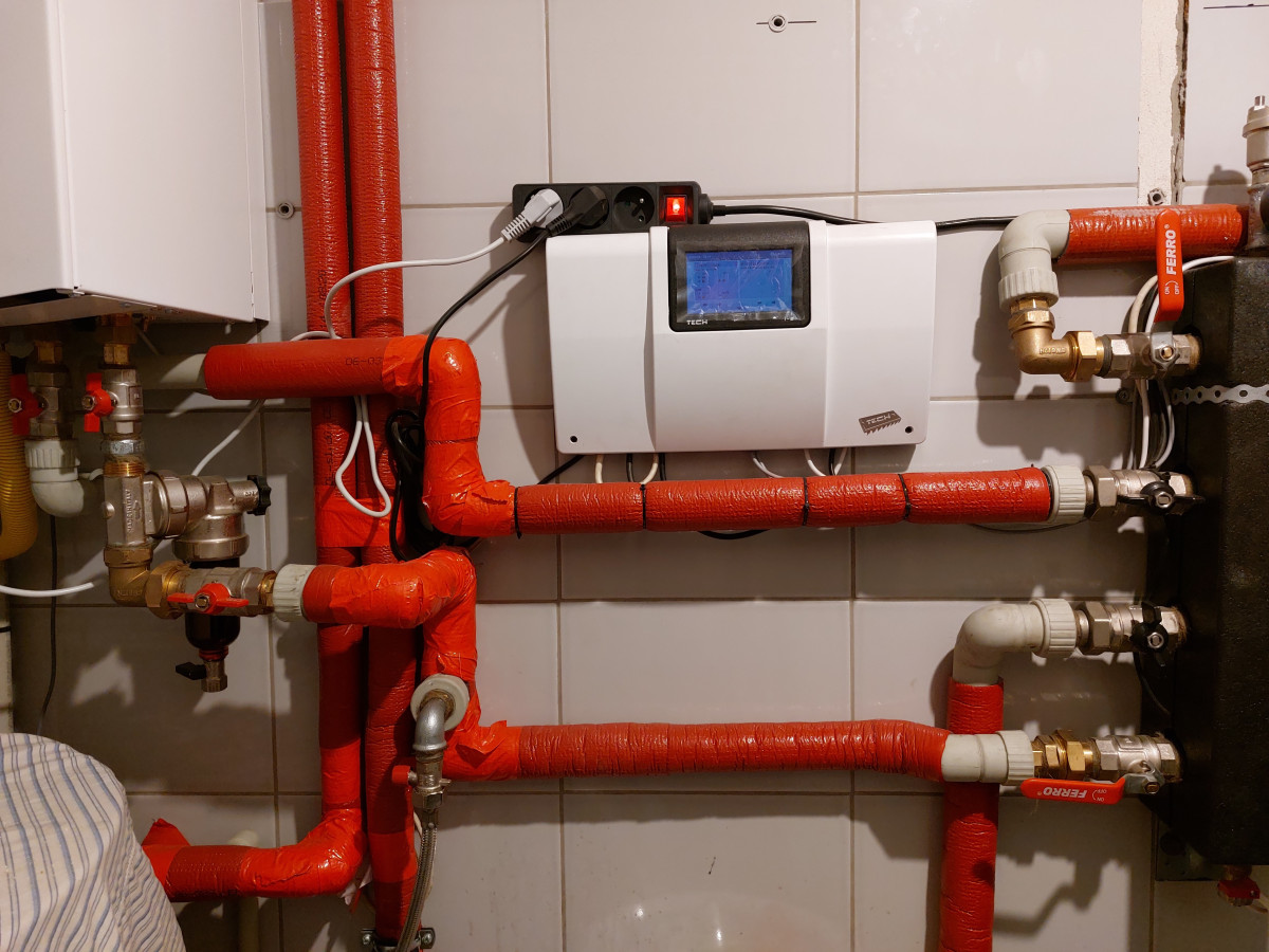

Ten układ z postu #1 nie zgadza się z rzeczywistością ze zdjęcia!
Dodatkowo jeszcze daj foto - co jak masz zaraz za za sprzęgłem.
Ponadto wskaż miejsce montażu czujnika temp sprzęgła.
Może jednak urealnij wszytko na rysunku i wtedy wrócimy do dyskusji.
Edytowane przez sambor
Zasilanie z kotła gazowego wchodzi prawie w połowie sprzęgła.Instalacja do kotła na paliwo stałe z rur PP?)Kocioł na paliwo stałe jest odcinany zaworami w chwili pracy kotła gazowego?
Schemat w pierwszym poście jest "poglądowy" - zaznaczone na nim jest ze do sprzęgła są podłączone dwa piece a za sprzęgłem są dwa obiegi grzewcze.
czujnik jest zamontowany obecnie w połowie sprzęgła przylgowo (od "czoła" pod osłoną ze styropianu).
Podłączenie kotła sprzęgła:
1.zasilanie kotła na ekogroszek pierwsze od góry
2.zasilanie kotła gazowego jest w połowie sprzęgła,
3.trzecie od góry powrót do pieca na ekogroszek
4.na samym dole powrót do kotła gazowego
zawroty kulowe do kotła węglowego są używane w czasie letnim jak piec na ekogroszek nie pracuje. (zamontowane po to aby w przyszłości móc odpić kocioł węglowy od instalacji)
Co do użytych materiałów się nie wypowiadam - nie dokonać się zagłębiłem w temat.
Jest zawór zwrotny w obiegu OP?a jeżeli jest gdzieś pod otuliną to na pewno nie w tym miejscu gdzie powinien być.Należy też ustawić odpowiednią wydajność pomp po stronie kotłowej i na odbiory
to muszę sprawdzić, wiem ze przed modernizacją kotłowni był zawór zwrotny, a cała część za sprzęgłem został po poprzedniej instalacji z tym ze przeniesiona.
Ale instalacja CO jeśli pracuje na ekogroszku dział dobrze, w zasadzie jest tak jak przed dołożeniem sprzęgła.
Z tym ze sterownie się zmieniło, bo wcześniej wszystkie pompki ogarniał sterownik SPPv2 - teraz on steruje tylko pompą CO i CWU od pieca.

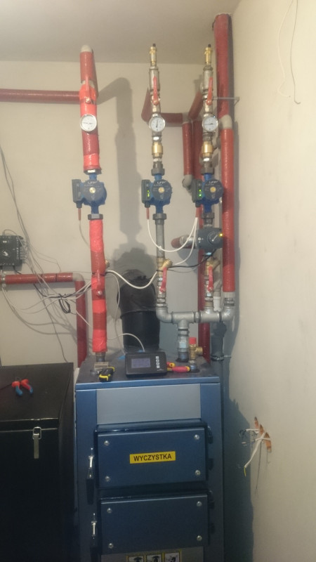

Dodaje foto jak to wyglądało przed modernizacją:
