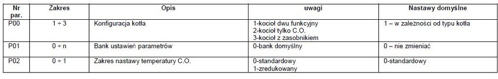

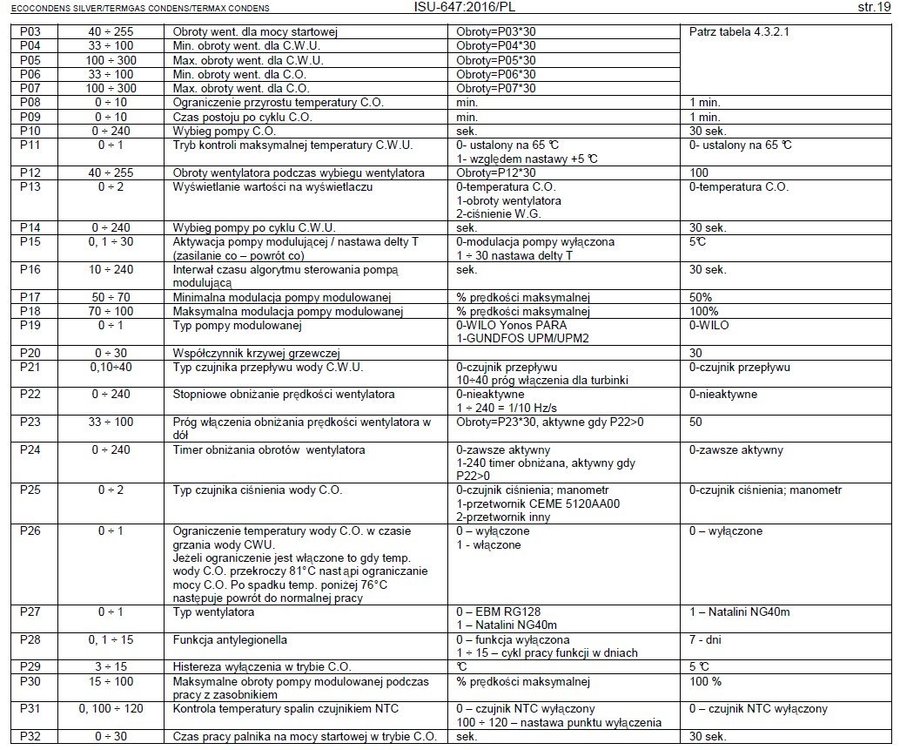

Poniżej tabela nastaw, nie podałem tabeli 4.3.2.1 gdyż to grzebanie w gazie i tu bez sprzętu i uprawnień nic nie ruszysz!
