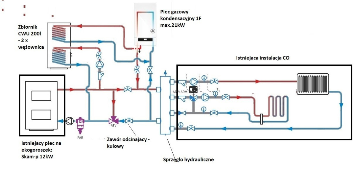

do zeszłego sezonu grzewczego ogrzewałem swój dom kotłem na ekogroszek o mocy 12kW ( skam p + sppv2 ; jestem z kotła jak i ze sterowania nim zadowolony ) - jednak z różnych względów podłączyłem się pod rozbudowę sieci gazowej..... i zdecydowałem się na zakup kotła termet o mocy 20kW  - schemat podłączenia kotła jak w załączniku.

Piec mocno taktuje (jego obecny cykl pracy wygląda mniej więcej tak że palnik pracuje około 2 minuty potem się wyłącza na około 5 minut i tak sie to powtarza) - chciałbym jakoś wymusić aby piec "wolniej chciał uzyskać zadaną temperaturę - bo teraz jest tak ze on po odpaleniu od razu moduluje moc w górę i temperatura jest osiągana w w 2 minuty.
Próbowałem się kontaktować z serwisantem który kocioł "odpalił" ale stwierdził ze jest ok.
Kocioł jest sterowany po OT przez sterownik i2 plus od techsterowniki - na nim jest ustawiona krzywa grzewcza dla grzejników (obieg bez zaworu mieszającego)  i dla podłogówki która jest sterowana przez zawór 3D za sprzęgłem.
Krzywą grzewczą dobrałem na podstawie tego jak kiedyś już doświadczenie ustaliłem to dla sterownika od pieca na ekogroszek. (tak aby w domu na parterze było około 21 stopni a na piętrze 19 stopni), z tym że na parterze mam grzejniki skręcone na głowicach na 2,5 (one grzeją w zasadzie tylko w okresach przejściowych resztę ogarnia podłoga), a na górze na "2" żeby utrzymać to 19 stopni. Tylko grzejniki drabinkowe w łazienkach  są otwarte na maksa ( 2 sztuki).
Obecnie po lekturze Internetu mam ustawione takie parametry na kotle :
 P16-3; P17-10; P03-35; p24-5, p13-10, p14-40
- po takich zimnach wydłużył się czas dochodzeni do zadanej temperatury, ale jak tylko  upłynie czas 3minut wynikający z P16 - piec od razu wzmacnia grzanie mimo ze nie ma takiej potrzeby , i się wyłącza, mam wrażenie ze "on" w ogóle nie próbuje modulować w dół.
Proszę w miarę możliwości o jakieś porady, sugestie co mógłbym zrobić aby ograniczyć taktowanie kotła gazowego.
Dodam ze instalacja pracując na ekogroszku działa poprawnie.

Zwiększa moc od razu po 3minutach, po to by np. dogrzać brakujące 2stopnie czy czasem 1 stopień, trwa to bardzo krótko i piec się wyłącza.
Skracanie czas p16 powoduje że piec jeszcze szybciej się wyłącza...
Czujnik który mierzy piec gazowy jest zamontowany na sprzęgle bliżej dołu (tak sugeruje serwisant Termet, zastanawiam sie czy może nie przenieść go na powrót z instalacji grzejnikowej dalej od sprzęgła -ale nie wiem czy to dobry kierunek prób....
Kocił jest sterowny przez sterownik "i2plus" przez OT (opis w pierwszym poście) , i tam jest czujnik który jest wpięty w sprzęgło, na podstawie tego czujnika piec gazowy się załącza - jeśli jest "potrzeba grzania".

Zatem tak:
- czujnik CWU jest wzięty bezpośrednio z kotła gazowego - temperatura CWU ustawiana jest na sterowniku I2plus (ale jakby sterownik i2plus nie ma aktywnego "swojego" czujnika CWU)
- czujnik temperatury zewnętrznej jest ze sterownika i2plus
ze sterownika i2plus są dwa obiegi grzewcze:
- grzejniki (czujnik temperatury na zasilaniu, zlokalizowany za pompą CO1 )
- ogrzewanie podłogowe regulacja temperatury za pomocą zaworu 3D , (czujnik temperatury zlokalizowany za pompą C02)
-------- temperatury obu obiegów ustalone w zależności od temperatury na zewnątrz.
- czujnik temperatury na sprzęgle ze sterownika i2plus  - sterownik ustawiony jest w tryb "potrzeba grzania"

Wszelakie konstrukcje poważnych firm robią tak:
Czujnik zewnętrzny jest podłączony do kotła, który pracuje na grzejniki bezpośrednio wg krzywej grzewczej, a u ciebie jest praca kotła wg krzywej grzewczej a sterowanie temp na CO jest wg kolejnej krzywej grzewczej - po co taka kombinacja?
Ponadto temp na podłogę masz ustawianą ręcznie, a powinna być też wg innej krzywej grzewczej.
Nie nie to nie tak.
 - zawór 3d jest sterowny wg krzywej grzewczej z i2plus
- temperatura na grzejniki jest wg krzywej grzewczej z i2plus
- piec gazowy nie ma" temperatury zewnętrznej - opiera się na tym jakie informacje dostaje od sterownika I2plus który ma czujnik temperatury zewnętrznej" ----- temperatura jaka ma być na sprzęgle (czyli ta do jakiej grzeje piec) wynika z tego jaka temperatura wymagana jest na grzejniki.
Jak sam piszesz - temp na sprzęgle ma być taka jak jest wymagana na grzejniki, więc po co ten siłownik i zaw 3-D - usuń siłownik,  otwórz na max 3-D i odepnij lub nie  czujnik na tym obiegu.
...ale zawór 3D jest od ogrzewania podłogowego.
