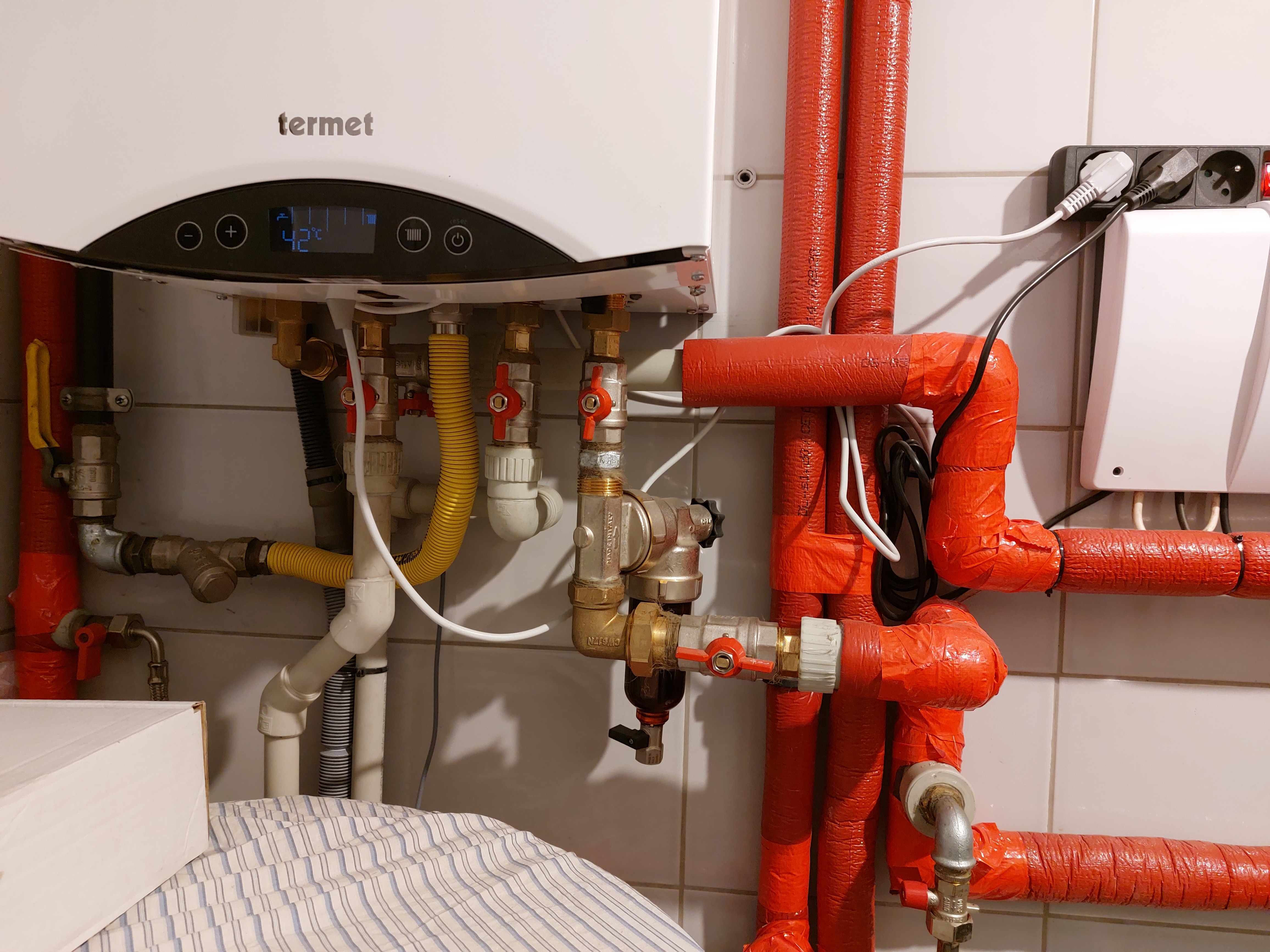

  1. Dom o powierzchni użytkowej około 150m2 parter + poddasze, dotychczas zużywałem około 2,5tony ekogroszku na cały rok CO+CWU (od 2016roku użytkuje piec na ekogroszek skam p premium 12kW). Piec to terment GOLD ( nie wiem co mnie zaćmiło z tym Silverem) Postaram się jakoś dostać do tej płytki podłączeniowej, niebawem będę miał serwisatana na roczny przegląd to jak rozbierze kocioł to zrobię zdjęcie. Dziękuje wszystkim za pomoc.
  2. Witam ponowie, od kilku grzeje już "dom" - moje obserwacje: jedna doba, średnia temperatura około 7 stopni -ustawiłem tak sterownik żeby na grzejniki było zadne 45 stopni (na podłogówkę przy takiej temperaturze idzie 22stopnie) - i przy takiej temperaturze piec przestał taktować ale w domu za ciepło na parterze około 22,5 stopnia, na piętrze 21 (grzejniki skręcone na głowicach na 2 , grzejniki w łazienkach otwarte na max) - spalanie za dobę wyszło 7,2m3/24h (wydaje mi się ze to dużo) kolejna doba, średnia temperatura 7stopni - zmniejszyłem temperaturę żądaną na grzejniki do 35 stopni - piec wrócił do taktowania - cykl jest taki ze piec się co chwilę włącza i wyłącza (co około 2-3 minuty) spalanie 12m3/24h(bardzo dużo) i tak testowałam kilka dni - i wyszło mi ze piece piec nie taktuje jeśli temperatura zadana nie mniej niż 44stopnie (ale wtedy za ciepło w domu). Jeśli chodzi o inne ustawienie to histerezę "na piece" mam ustawioną tak ze może przegrzać +1stopień a spaść w dół o 3 stopnie. (zwiększanie histerezy niewiele daje jeśli chodzi o taktowanie - wydłuża nieznacznie cykl kiedy się piec włącza/wyłącza ). Dodam jeszcze ze przy ustawieniu temperatury na te 44stopnie (przy 7 stopniach na zewnątrz) - piec ładnie utrzymuje temperaturę 45stopnie (44+1 przegrzania) - ale wtedy jakby cały czas nie może dogrzać tego obiegu grzejnikowego. kiedy zmniejszę temperaturę na 43 stopnie piece powinien grzać na 44 - to tedy wchodzi już w taktowanie....

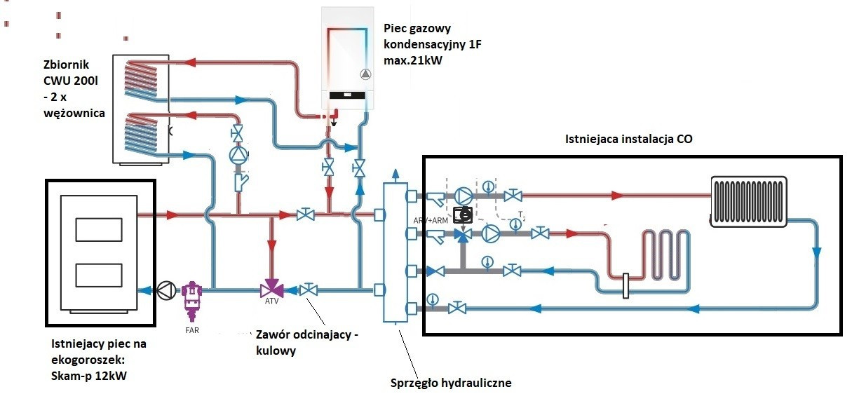

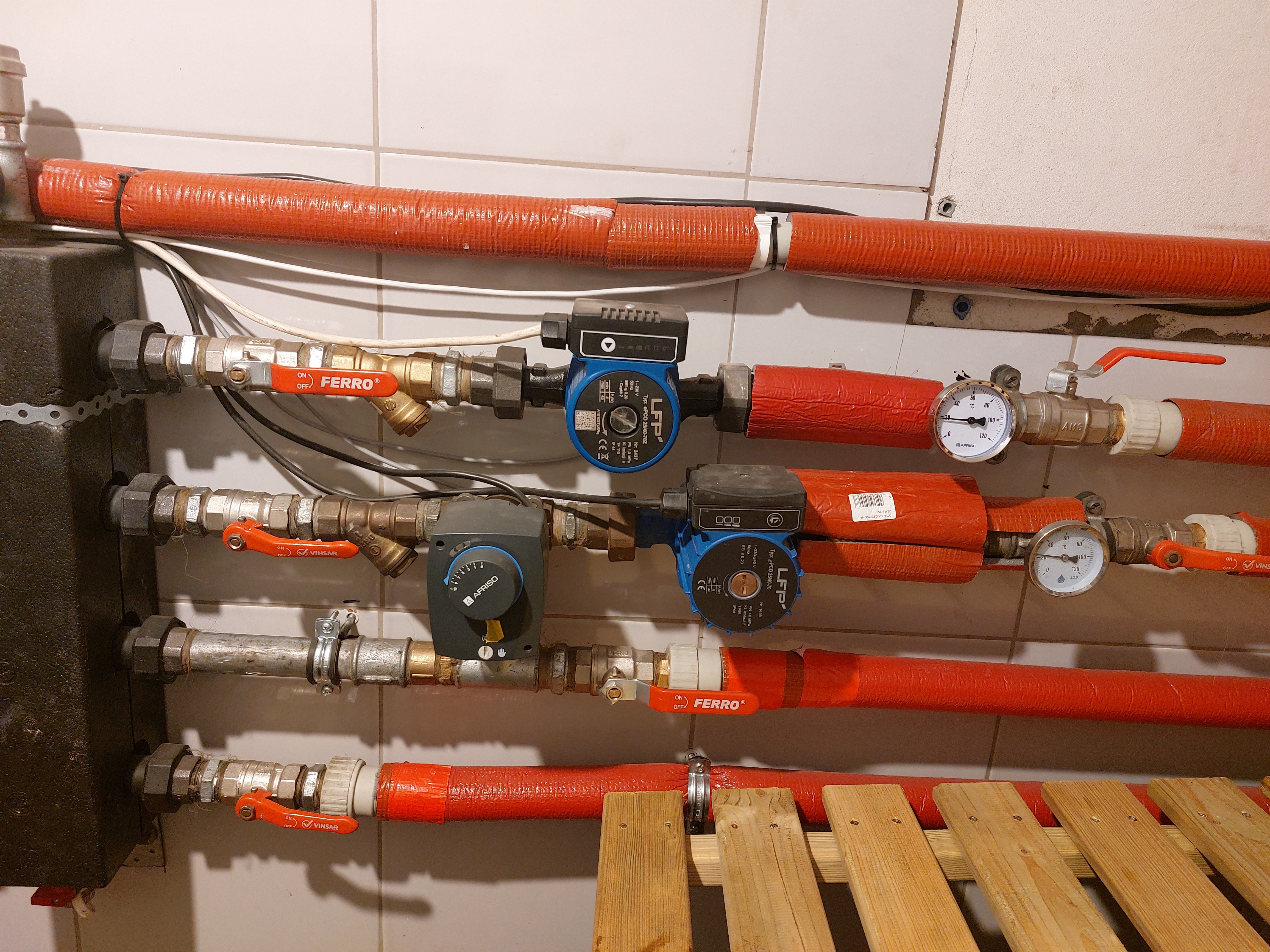

  3. to muszę sprawdzić, wiem ze przed modernizacją kotłowni był zawór zwrotny, a cała część za sprzęgłem został po poprzedniej instalacji z tym ze przeniesiona. Ale instalacja CO jeśli pracuje na ekogroszku dział dobrze, w zasadzie jest tak jak przed dołożeniem sprzęgła. Z tym ze sterownie się zmieniło, bo wcześniej wszystkie pompki ogarniał sterownik SPPv2 - teraz on steruje tylko pompą CO i CWU od pieca. Dodaje foto jak to wyglądało przed modernizacją:

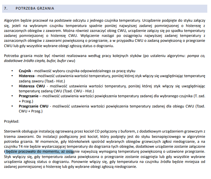

  4. Schemat w pierwszym poście jest "poglądowy" - zaznaczone na nim jest ze do sprzęgła są podłączone dwa piece a za sprzęgłem są dwa obiegi grzewcze. czujnik jest zamontowany obecnie w połowie sprzęgła przylgowo (od "czoła" pod osłoną ze styropianu). Podłączenie kotła sprzęgła: 1.zasilanie kotła na ekogroszek pierwsze od góry 2.zasilanie kotła gazowego jest w połowie sprzęgła, 3.trzecie od góry powrót do pieca na ekogroszek 4.na samym dole powrót do kotła gazowego zawroty kulowe do kotła węglowego są używane w czasie letnim jak piec na ekogroszek nie pracuje. (zamontowane po to aby w przyszłości móc odpić kocioł węglowy od instalacji) Co do użytych materiałów się nie wypowiadam - nie dokonać się zagłębiłem w temat.
  5. CWU jest ustawione na strefy ( od 19 do 22 i od 5 do 6) - i to akurat działa tak jak się spodziewałem - wydaje mi się ze dobrze. A co do histerezy to zwiększanie jej nic nie daje jeśli chodzi o modulacje mocy kotła, jak zwiększam histerezę (nie ważne czy w dół czy przegrzanie) to kocioł po prostu dłużej czeka żeby się włączyć, po czym dogrzewa w te powiedzmy 5 minut, lub jeśli zwiększę przegrzanie to dogrzewa do wyższej temperatury ale tez w żaden sposób nie próbuje modulować mocy w dół jeśli zaczyna się zbliżać do zadanej temperatury.
  6. ...ale zawór 3D jest od ogrzewania podłogowego. Pierwszy post: " Witam, do zeszłego sezonu grzewczego ogrzewałem swój dom kotłem na ekogroszek o mocy 12kW ( skam p + sppv2 ; jestem z kotła jak i ze sterowania nim zadowolony ) - jednak z różnych względów podłączyłem się pod rozbudowę sieci gazowej..... i zdecydowałem się na zakup kotła termet o mocy 20kW - schemat podłączenia kotła jak w załączniku. Testowo grzałem gazem od stycznia do marca br. koszt za 3misiece prawie 3 tysiące zł. gdzie dotychczas na cały sezon grzewczy kupowałem 2,5tony ekogroszku... i tu zaczęło się moje sprawdzanie jak pracuje instalacja z kotłem na gaz --- Piec mocno taktuje (jego obecny cykl pracy wygląda mniej więcej tak że palnik pracuje około 2 minuty potem się wyłącza na około 5 minut i tak sie to powtarza) - chciałbym jakoś wymusić aby piec "wolniej chciał uzyskać zadaną temperaturę - bo teraz jest tak ze on po odpaleniu od razu moduluje moc w górę i temperatura jest osiągana w w 2 minuty. Próbowałem się kontaktować z serwisantem który kocioł "odpalił" ale stwierdził ze jest ok. Kocioł jest sterowany po OT przez sterownik i2 plus od techsterowniki - na nim jest ustawiona krzywa grzewcza dla grzejników (obieg bez zaworu mieszającego) i dla podłogówki która jest sterowana przez zawór 3D za sprzęgłem. Krzywą grzewczą dobrałem na podstawie tego jak kiedyś już doświadczenie ustaliłem to dla sterownika od pieca na ekogroszek. (tak aby w domu na parterze było około 21 stopni a na piętrze 19 stopni), z tym że na parterze mam grzejniki skręcone na głowicach na 2,5 (one grzeją w zasadzie tylko w okresach przejściowych resztę ogarnia podłoga), a na górze na "2" żeby utrzymać to 19 stopni. Tylko grzejniki drabinkowe w łazienkach są otwarte na maksa ( 2 sztuki). Obecnie po lekturze Internetu mam ustawione takie parametry na kotle : P16-3; P17-10; P03-35; p24-5, p13-10, p14-40 - po takich zimnach wydłużył się czas dochodzeni do zadanej temperatury, ale jak tylko upłynie czas 3minut wynikający z P16 - piec od razu wzmacnia grzanie mimo ze nie ma takiej potrzeby , i się wyłącza, mam wrażenie ze "on" w ogóle nie próbuje modulować w dół. Proszę w miarę możliwości o jakieś porady, sugestie co mógłbym zrobić aby ograniczyć taktowanie kotła gazowego. Dodam ze instalacja pracując na ekogroszku działa poprawnie.

  8. Kocioł nie ma swojej temperatury zewnętrznej - opiera się na tym jakie informacje dostaje od sterownika I2plus który ma czujnik temperatury zewnętrznej.
  9. wg informacji które miałem zarówno od Termetu jaki od tech-sterowniki - połącznie kotła gazowego i sterownika i2plus poprzez komunikacje po OT miało być poprawne. Zresztą to chyba działa (tylko nie tak ja chciałem ) - bo piec załącza się wtedy kiedy trzeba, tylko jak już widzi ze dochodzi do zadanej temperatury to nie zmniejsza mocy, co powoduje ze szybko ją osiąga po czym się wyłącza. ... reasumując mocno taktuje.
  10. Ok. w jaki inny sposób? Takie rozwiązanie podpowiedziało mi dwóch instalatorów, trochę forów tez przejrzałem i wyszło mi ze będzie to ok. Nie sądziłem ze piec Termet nie będzie sobie radził z modulacją. Dziękuję za pomoc.

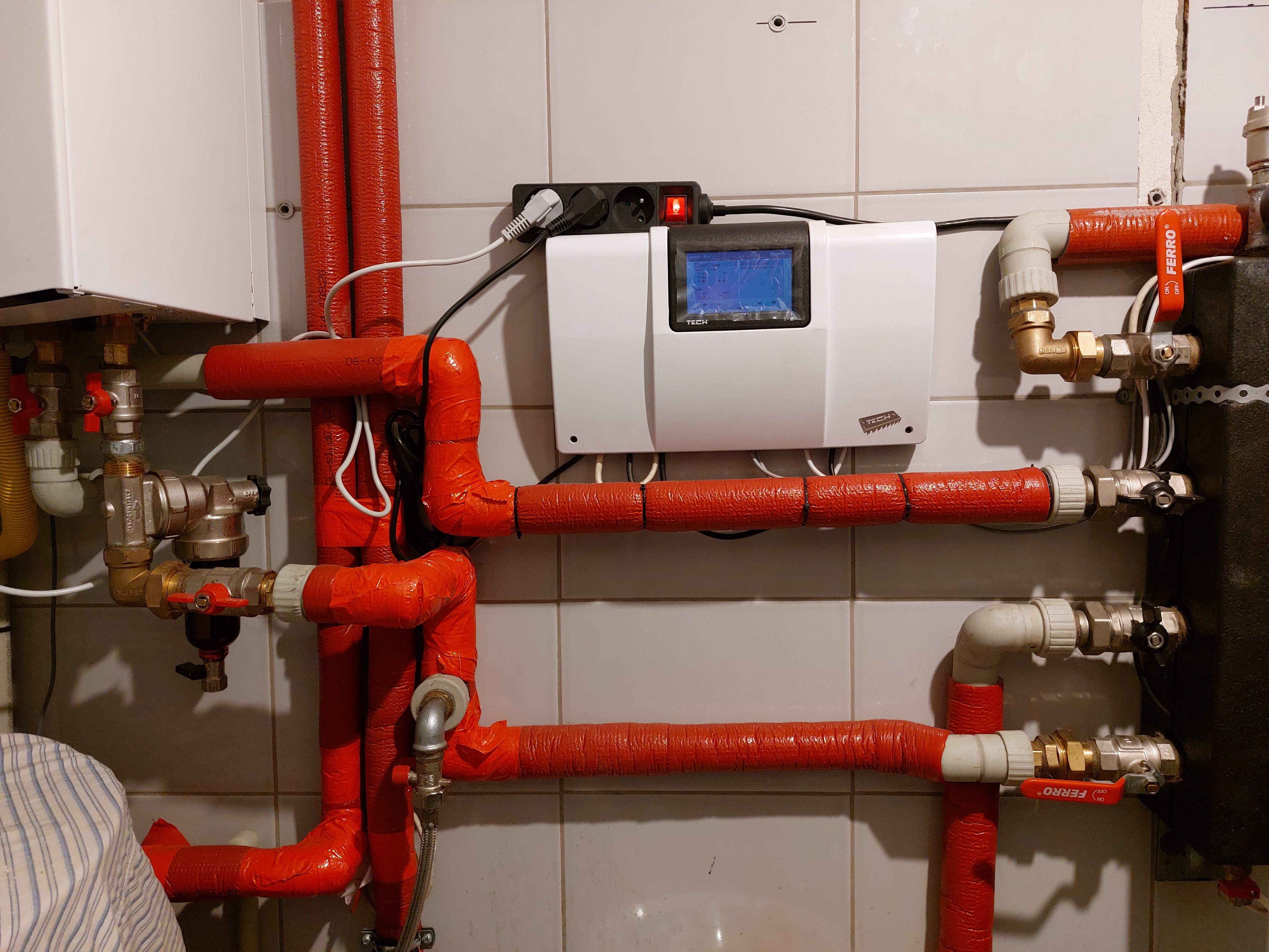

  11. ... tego nie wiem? jak to sprawdzić? zanim zakupiłem kocioł TERMET pytałem czy może być sterowany przez i2plus - powiedzieli ze to dobre połączenie. Jeśli jednak mnie wprowadzili błąd to jak wybrnąć teraz z tej sytuacji - zachowując dualność układu? ... czy problem ze słabą modulacja mocy palnika (bądź w ogóle jej brakiem wynika z tego ze kocioł jest sterowny przez inny sterownik? )
  12. Zatem tak: - czujnik CWU jest wzięty bezpośrednio z kotła gazowego - temperatura CWU ustawiana jest na sterowniku I2plus (ale jakby sterownik i2plus nie ma aktywnego "swojego" czujnika CWU) - czujnik temperatury zewnętrznej jest ze sterownika i2plus ze sterownika i2plus są dwa obiegi grzewcze: - grzejniki (czujnik temperatury na zasilaniu, zlokalizowany za pompą CO1 ) - ogrzewanie podłogowe regulacja temperatury za pomocą zaworu 3D , (czujnik temperatury zlokalizowany za pompą C02) -------- temperatury obu obiegów ustalone w zależności od temperatury na zewnątrz. - czujnik temperatury na sprzęgle ze sterownika i2plus - sterownik ustawiony jest w tryb "potrzeba grzania"
