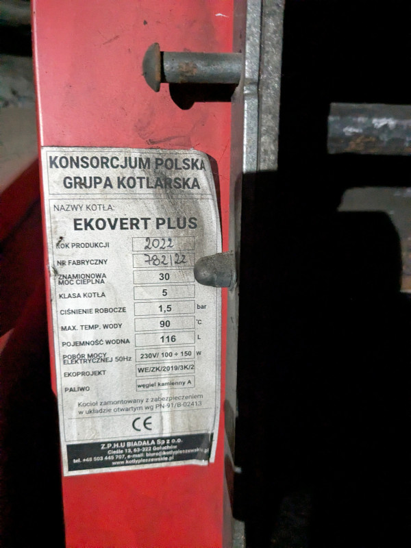

Witam serdecznie , palę w piecu 30kw teraz będzie to już trzeci sezon , nie mam już pomysłu co robię źle ... 😞 Powiem szczerze po śmierci teścia zostałem zmuszony zająć się piecem ,teściowa z bratem (80lat) kupili piec z Polskiej grupy Kotlarskiej ,kotły biadała .... 30kw nówka ,serwisant wytłumaczył co i jak mam robić , i tak robilem i robię , niestety wiem że robię to źle , szkoda że to forum dopiero teraz odkryłem , ja na kotłach na ekogroszek w ogóle się nie znam , głównym moim problemem jest nisko schodzący żar , spalanie tako jako opanowałem dom jest ogromny 400mkw do ogrzania piwnica poddasze (jak piętro) parter i piętro ,cały dom i poddasze nie ocieplone ... Od września do maja idzie 7 ton węgla ... Ale olać ilość problem jest z nisko schodzącym zatem i  je wiem co z tym zrobić a po waszych postach widzę że będzie coraz to gorzej ...

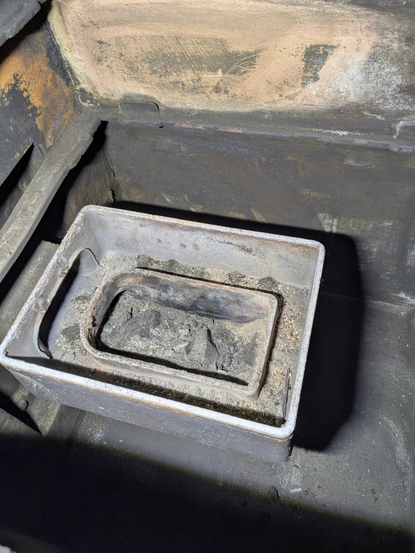

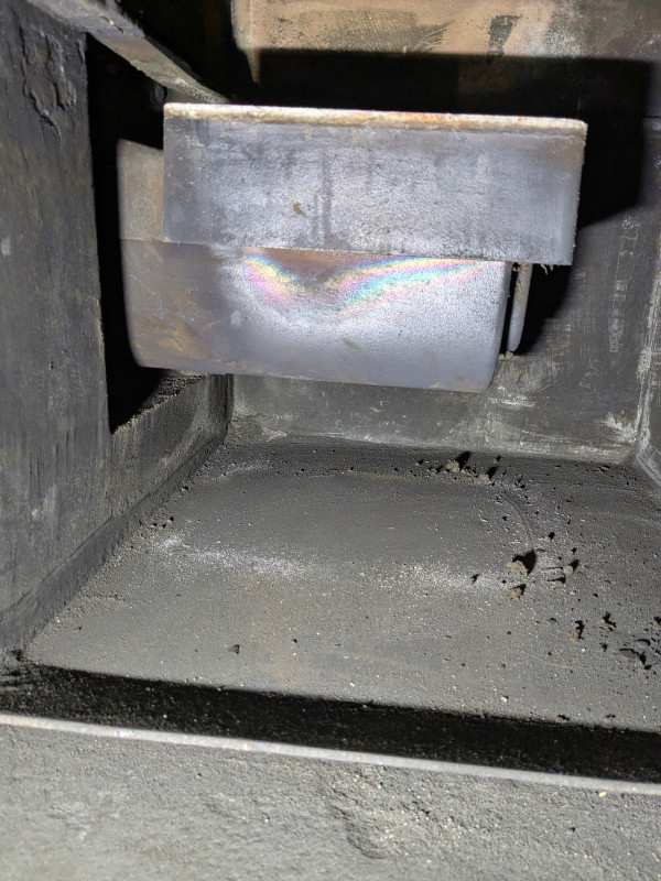

Retorta jest ogromna i ponoć ślimak na końcu ma jakiś młynek i z prawej strony często wychodzi, bardzo drobny miał ,który nie chce się palić , retorete muszę rozbierać co dwa miesiące ponieważ gromadzi się tam syf .. na załączonych zdjęciach widać i retorte i palnik i rodzaj używanego węgla , sterownik jest prosty tech st37n

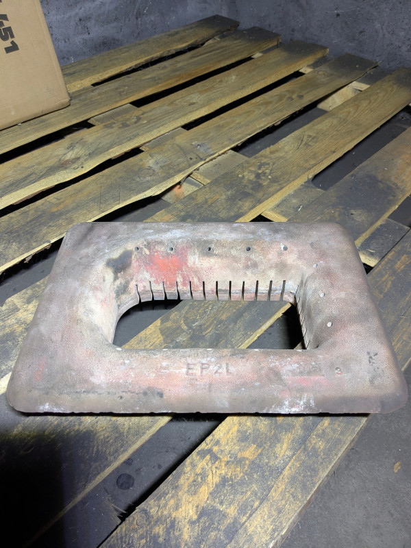

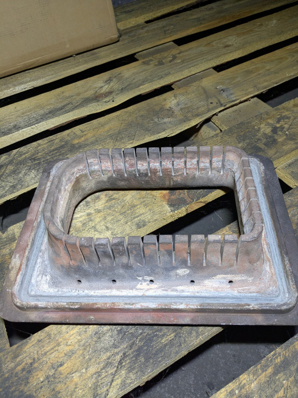

Taka retorta kosztuje +-350zl zamówić nowa czy ta da radę ten sezon ?

Retortę przy zakładaniu uszczelniasz?
Obejzrij,czy nie jest w sklepach retorta z nawierconymi dziurkami wyžej,zamiast naciec.Nawet te dziury sa kierowane do gory i nie pozwalaja paleniu dole przy slimaku,jak te naciecia.
OK.Jescze polecam zatmelic kilka dziurek w miejscu,gdzie nie wychodzi od slimaka mial,bedzie potym wiecej napowietrzane miejsce z mialom i palenie na palniku troche stabilniejsze.Mam palnik batorego i jest tam tež ten problem.Tam,gdzie wychodzi grubsze zaklejam 1/3 dziurek i sa potym pali pozwolniej,ten czas wystarcza do wypalenia mialu na przeciwnej stronie.Poki nie chodzi na dužo niskich mocach,potym wszystko marne.Možne testowo poprzed zaklejenim založic w dziurki na wolno szrubunki i zmieniac ich miejsca do najlepszego dopasowania napowietrzania.

Oczywiście najlepszym rozwiązaniem zmiana korony palnika na wierconą(bez zaklejania otworów). Możesz zadzwonić do producenta Ekoenergii, wysyłają za pobraniem ale nie znam aktualnych cen.

I teraz tak czy zima, czy latem (zima piec nie przekracza temp powyżej zadanej, na bieżąco opada o 3 stopnie, załącza się, dobija do zadanych 60 stopni i tak wkoło Macieja, +- 5 min ten piec wytrzymuje, zanim temp spadnie o trzy stopnie i dobije do 60. Najgorsze w tym jest to, że mam kopczyk, mam ładne spalanie, problemem jest to, że żar schodzi na samym dół i mam w rowku wypełnione uszczelniaczem wysokotemperaturowym (1500 stopni), a także od środka, nic to nie daje, żar ciągle schodzi do ślimaka , tak jak by gdzieś było lewe powietrze ,może faktycznie ta retorta wiercona będzie lepszym rozwiązaniem i być może się to sprawdzi, jak pisałem wyżej chałupa teściowej i wujka jest ogromna piwnica + piętro+ drugie piętro + poddasze użytkowe (praktycznie dodatkowe piętro) o nic kompletnie nie jest ocieplone, ani poddasze, ani cały dom, dom 400 mkw do ogrzania (wliczając sień 2 kaloryfery) nie mają czujnika temperatury, ja nim jestem ... Obydwoje lubią mieć ciepło min 24 stopnie w domu , i tak jak mówię, spalanie jest ok, idealny popiół nie jest , ale spala się naprawdę fajnie, problemem jest żar, nie wiem czemu on schodzi tak nisko , przeczytałem sporo tematów na temat ekoenergii i dobrych opinii to nie ma w ogóle ... Rzadko ktoś chwali ich system ... Jak coś więcej trzeba informacji, to nie ma problemu, napisze /odpowiem.
Witam. Po pierwsze tutaj zwracamy się per ty więc nie ma co "panować". Po drugie akurat co do Ekoenergii to sobie chwalę ale na początku też były problemy.  Koronę wymieniłem na wierconą w ramach gwarancji i zrobił to osobiście serwisant Ekoenergii, w tamtym czasie prowadzili taka akcję serwisowa ponieważ jak twierdził i słusznie korona z nacięciami do groszku zupełnie się nie sprawdza.  Kanały powietrzne- nacięcia są bardzo nisko praktycznie na ślimaki i tam już powstaje żar który podnosi temperaturę całego palnika , znam przypadki że do 70 st. Więc wymiana wskazana jak najbardziej. Dziwię się że pomimo tego producenci kotłów ( nie palnika) nie zwracają na to uwagi i nadal oferują te niby uniwersalne. Teraz kwestia nadmuchu podajesz 14% może się i dobrze pali ,nie wiem ale zwróć uwagę że dmuchawa nie tylko dostarcza tlen na palenisko ale chłodzi też sam palnik- to jej 2 główne zadania. Dokładając do tego kupę żaru na palniki możesz sobie łatwo wyobrazić co się dzieje.
