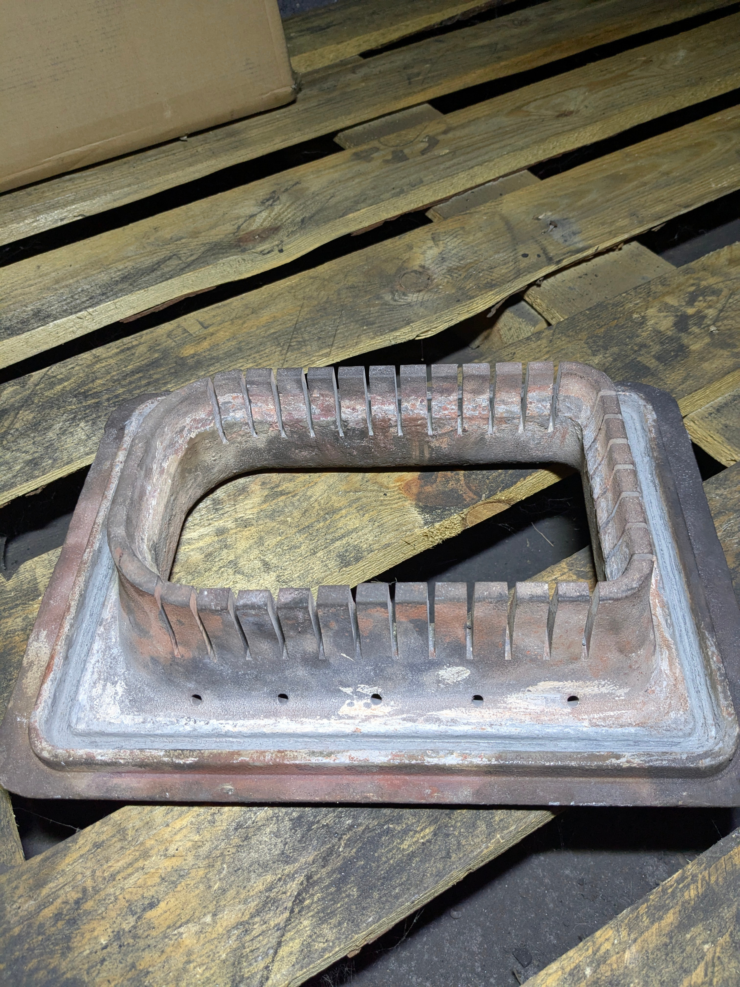

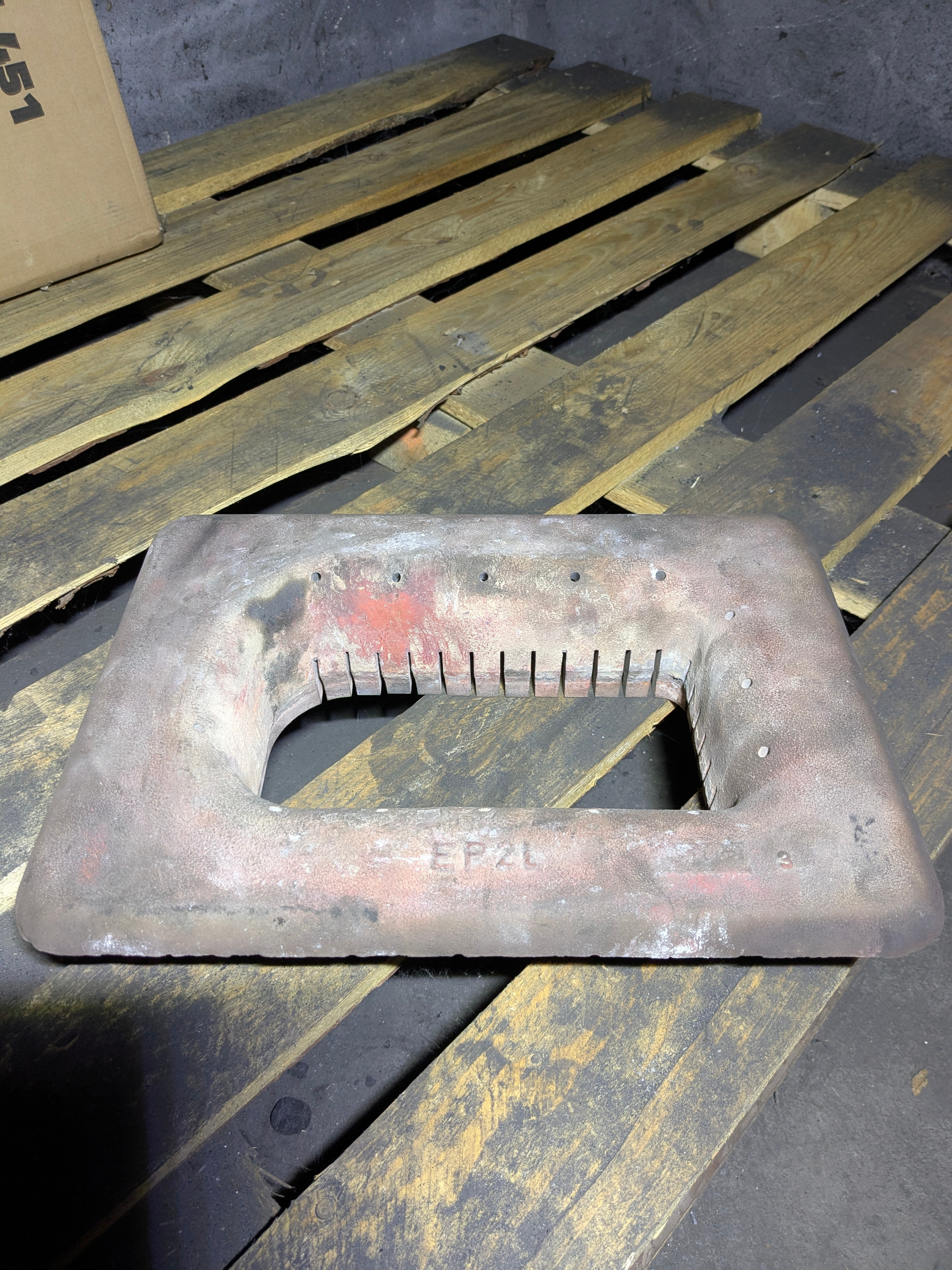

Dobrze sprawdze. Dziękuję za podpowiedź. O tą chodzi ? https://allegro.pl/oferta/dysza-palnik-ep2l-wysoki-oryginalny-ekoenergia-25-35kw-do-podajnika-16592452710

Tak , zarówno w rowku jak i wewnątrz . Naprawdę nie wiem co to ie nie tak 😕

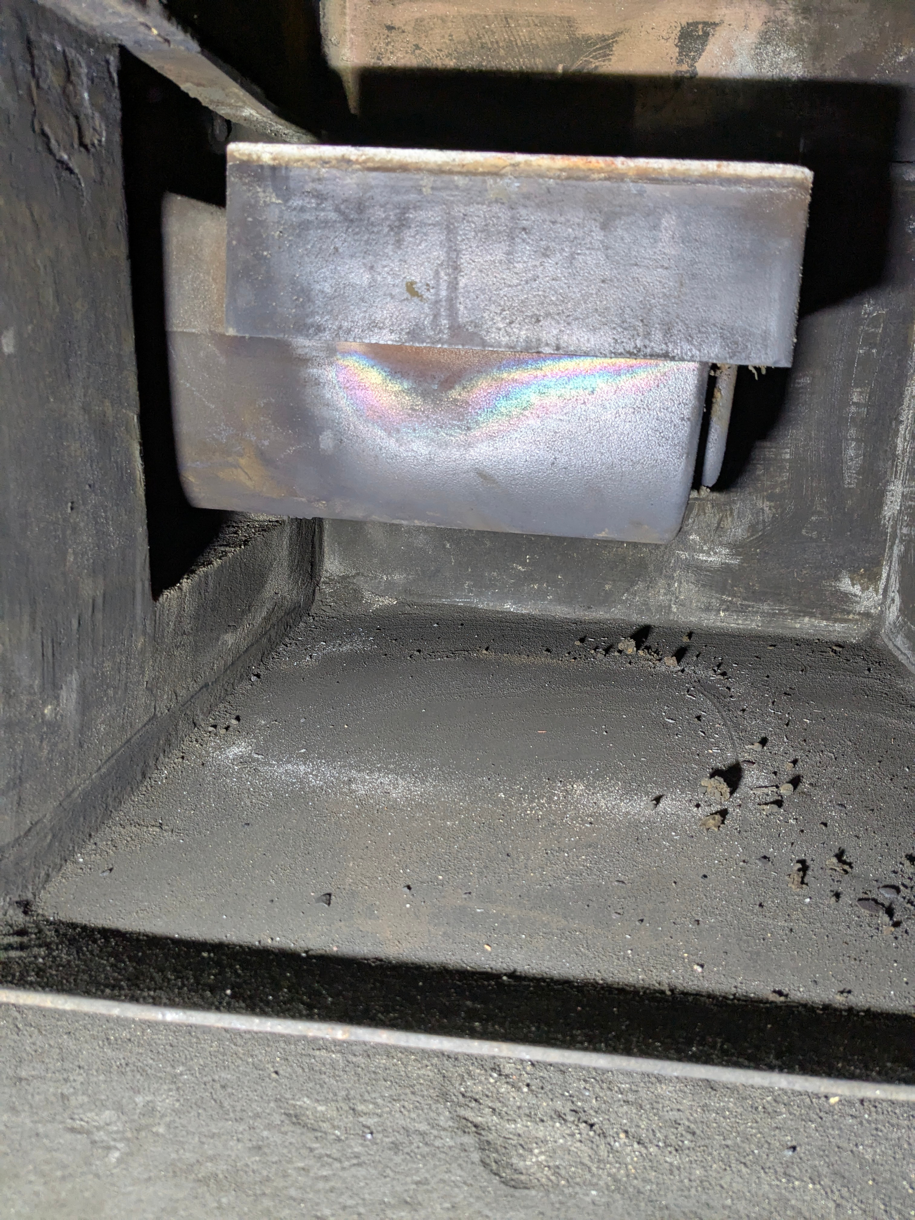

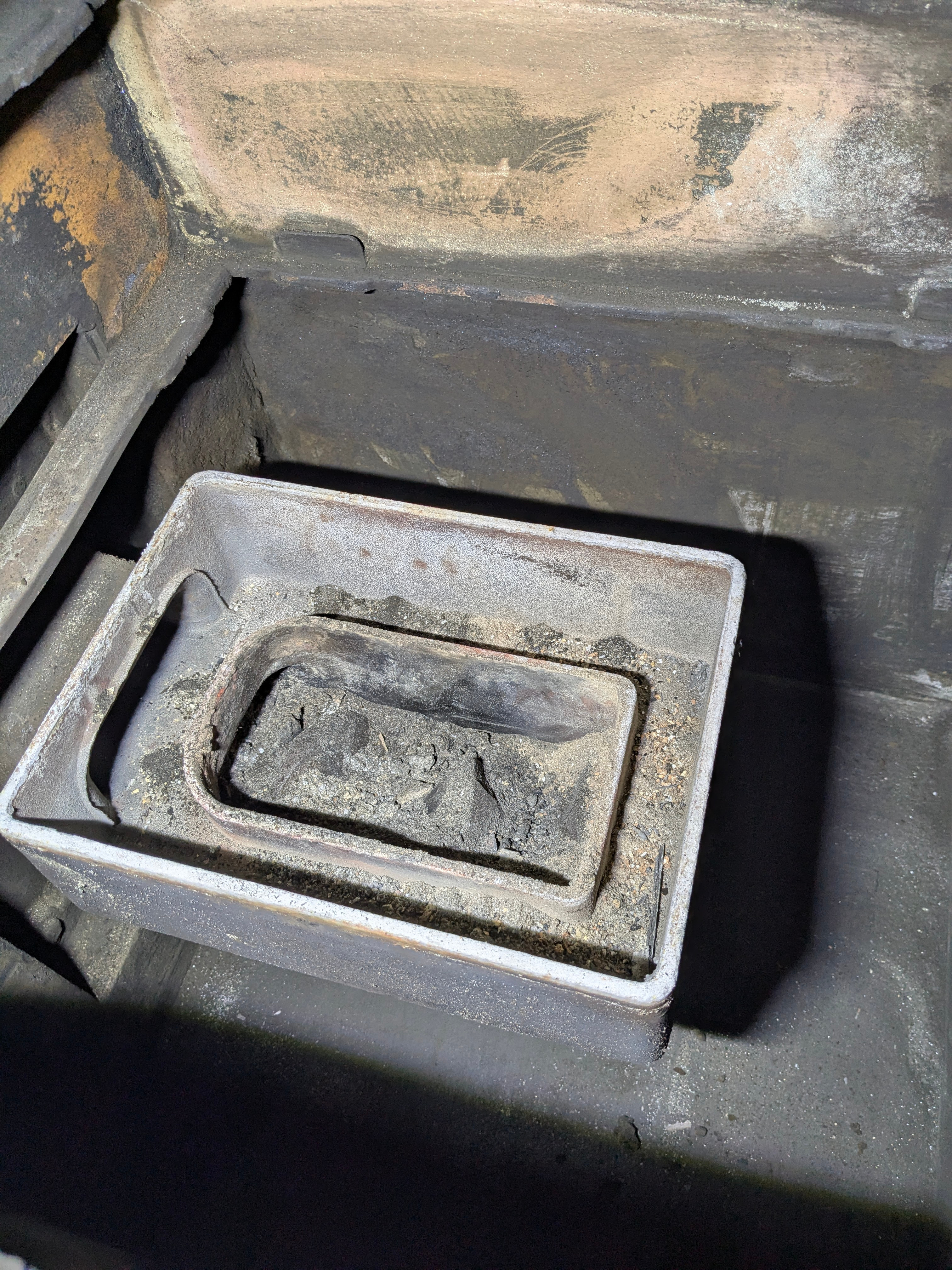

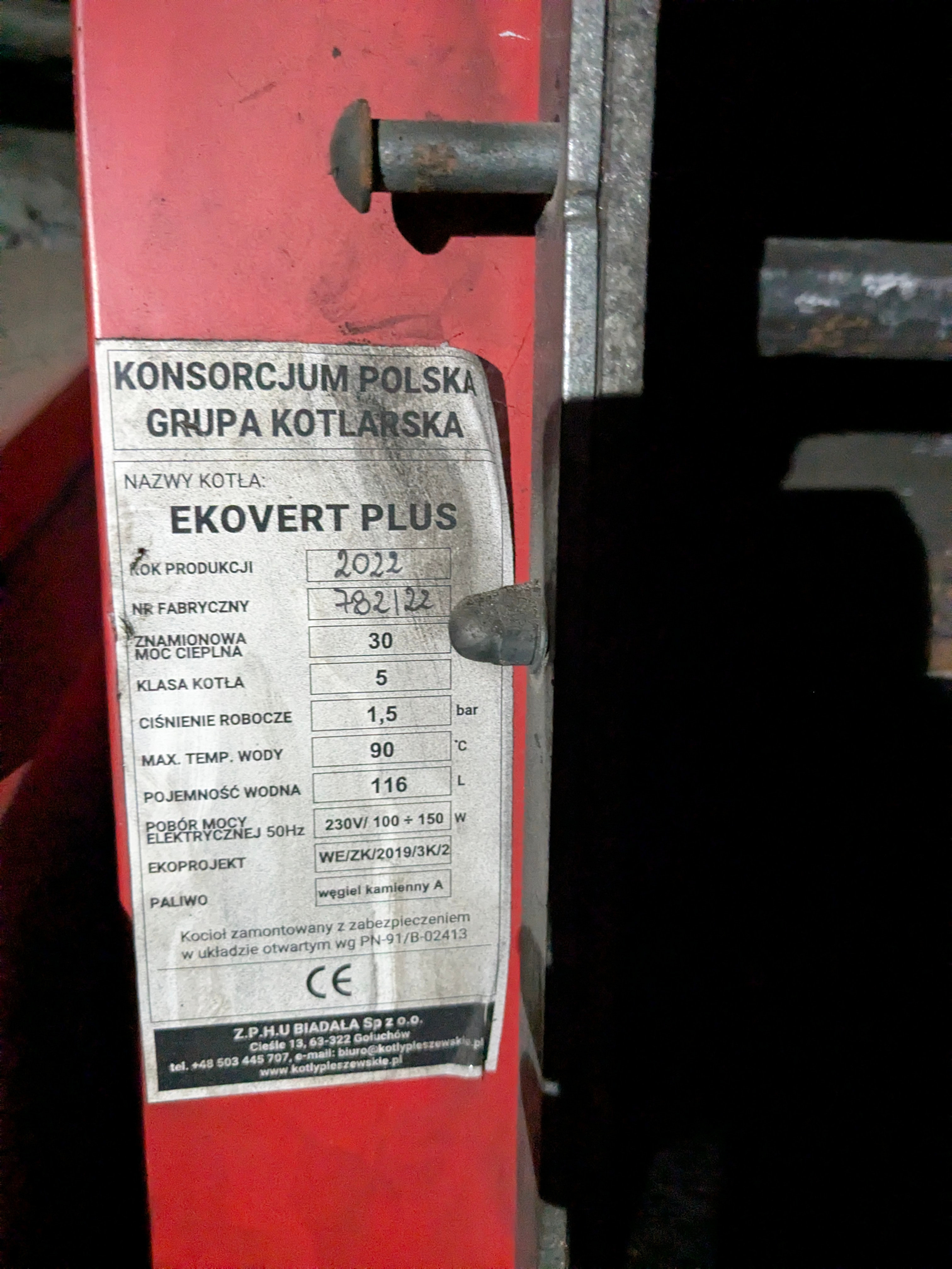

Witam serdecznie , palę w piecu 30kw teraz będzie to już trzeci sezon , nie mam już pomysłu co robię źle ... 😞 Powiem szczerze po śmierci teścia zostałem zmuszony zająć się piecem ,teściowa z bratem (80lat) kupili piec z Polskiej grupy Kotlarskiej ,kotły biadała .... 30kw nówka ,serwisant wytłumaczył co i jak mam robić , i tak robilem i robię , niestety wiem że robię to źle , szkoda że to forum dopiero teraz odkryłem , ja na kotłach na ekogroszek w ogóle się nie znam , głównym moim problemem jest nisko schodzący żar , spalanie tako jako opanowałem dom jest ogromny 400mkw do ogrzania piwnica poddasze (jak piętro) parter i piętro ,cały dom i poddasze nie ocieplone ... Od września do maja idzie 7 ton węgla ... Ale olać ilość problem jest z nisko schodzącym zatem i je wiem co z tym zrobić a po waszych postach widzę że będzie coraz to gorzej ... Retorta jest ogromna i ponoć ślimak na końcu ma jakiś młynek i z prawej strony często wychodzi, bardzo drobny miał ,który nie chce się palić , retorete muszę rozbierać co dwa miesiące ponieważ gromadzi się tam syf .. na załączonych zdjęciach widać i retorte i palnik i rodzaj używanego węgla , sterownik jest prosty tech st37n Czas pracy 9 sek Czas przerwy 34 sekundy Przerwa w podawaniu 4min. Siła nadmuchu 14% Praca w podtrzymaniu 9sek Przysłona otwarta na 3/4 Bardzo prosze o pomoc w opanowaniu nisko schodzącego żaru, nie mam wpływu na to jaki węgiel oni kupią (workowany-karlik/Karolinka,lub luzem kupują ). Ja mieszkam blisko nich i tam dochodzę pilnować pieca. Taka retorta kosztuje +-350zl zamówić nowa czy ta da radę ten sezon ?
