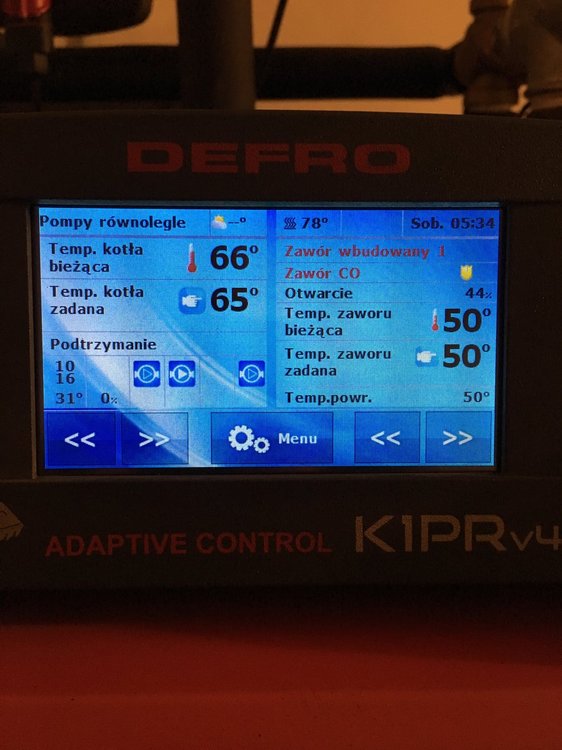

  • Dokładnie to co powyżej a do tego:   1. Co do dwustanu wyjdz od takich: W menu serwis kod pewnie znasz 5162 bedziasz mial ustawienia PID. Kolega 161os037 podał dla przykładu swoje. Mozesz zapisać
  • ja ma wszytkie wyrególowane odpowiednio do każdego pomieszczenia w jednym na 4 w innym na 2 zależy jak dobrane grzejniki i jakie pomieszczenie  a kocioł ma utrzymać 65 i to robi czasem w nadzór wpada
  • Na zdjeciu widać, że właśnie sterownik pracuje w  nastawach recznych. I widać stoi w podtrzymaniu generując sądzę. Ja jestem za uaktywnieniem PID i poczekać aż się ustabilizuje.

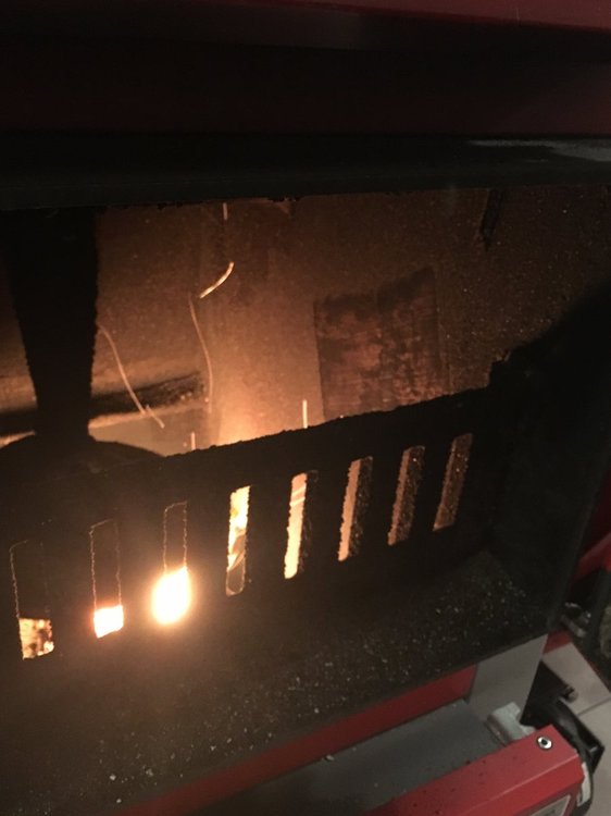

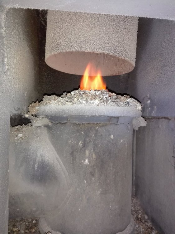

Ale to może w przyszłości . Testuję jeszcze jak kocioł działa z danym deflektorem . Posiadam jeden większy ceramiczny zawieszony ok. 15-20cm nad palnikiem oraz mniejszy żeliwny który wisi ze 35-40cm nad palnikiem ten był oryginalnie z kotłem . Wrócę do domu to wstawię wykres bo na nim widać zmianę , może dowiem się na który lepiej zostawić.

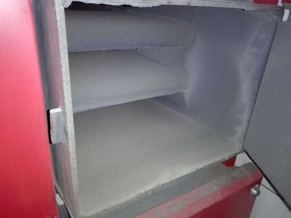

Od montażu mam problem z piecem czy to z instalacja ten drugi temat praktycznie jest zrobiony dużo osób mi pomogło ,ale nie do końca wiem czy piec pracuje prawidłowo . Co może być oznaka tak zasyfionego wymiennika jak na zdjęciu które ukazałem w temacie , codziennie czyszczę kocioł z sadzy temperatura zadana trzymana prawidłowa 65 stopni powrót ok. 50-55 w zależności od zadanej 4d . Pale w dwustanie  bartex gold 5 sek /30 sek nastawy dmuchawa na 10% żeby tak nie spiekalo. Spalanie tez jest duże bo 50kg doba przy temp obecnych codziennie wyrzucana szuflada z opałem . Czy to oznaki za dużego kotła ?
Moze zmiana na mniejszy w przyszłym sezonie cos pomoże ? Stara iskrę miałem 35kw na piecu 50st 15 lat służyła spalanie mniejsze , a z tym defro same kłopoty jak nie z piecem to palnikiem i opałem .
Edytowane przez adamu
Nikt nic ? Praca i warunki ze sterownika wyglądają bdb , a kocioł zasyfiony i żre jak smok przy -15 100kg.
Bo to nie sterownik spala, tylko kocioł...
Niestety ale i sterownik może powodować zanikanie opału jak pracujesz w pid może spróbuj palić w dwustanie miałem do czynienia z tym sterownikiem leży już na półce
