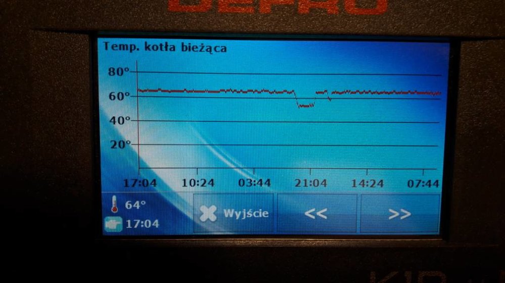

  • Na zdjeciu widać, że właśnie sterownik pracuje w  nastawach recznych. I widać stoi w podtrzymaniu generując sądzę. Ja jestem za uaktywnieniem PID i poczekać aż się ustabilizuje.

PID ze zdjęcia bardzo ładnie chodzi.
Jakie to ustawienia?

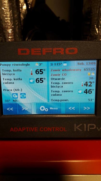

Obecne ustawienia :
https://zapodaj.net/98a9b1657e652.jpg.html
Mam pytanie czy taka temperatura zaworu na co może być czy lepiej dać na 50+ stopni ? W domu mam grzejniki na termostatach ustawione 23-25 stopni to nie ma komfortu cieplnego może poodkrecac wszystkie termostatu na max i niech 4d puszczą taka temperature na obieg ?
Adam widzę na sterowniku , że nie masz załączonej pogodówki. Tak jak Ci mówiłem , ja mam załączoną pogodówke i siłownik zaworów 4D sam sobie steruje temp na CO . Termostaty na grzejnikach mam otwarte ma max. i jest w domu 22-23 °C...A na noc aby nie było za ciepło skrencam termostaty na 3 lub 2 i wtedy temp jest około 20°C , do spania ok.dee57f6716f8dff036769b9f09e5e07a.jpg

i co 2 razy na dobę latasz i termostaty grzejnikowe przestawiasz?
to może odrazu ustawić termostaty na odpowiednią temperaturę i pozwolić aby kocioł trzymał zadaną temperaturę
bo po co automatyka jak ręcznie i tak ustawiasz?
Musiałem wyłączyć pogodówkę bo już przy 0 stopni była zadana 50 i jak osiągnął ją zawór to powrót był mocno wystudzony i kolidowało to z ochroną kotła ,a gdy teraz na stałe mam ustawione 45-47 stopni to powrót trzyma ładne 50-52 więc jest swego rodzaju równowaga. Co do termostatów mam poustawiane większość na 4 co odpowiada 24 stopni lecz jak mówie przebywając w domu mam wrażenie chłodu i nie wiem czy lepiej nie odkręcić ich na max stąd też było moje pytanie czy aktualnie zadana temp. zaworu jest odpowiednia na instalacje CO .? Tak instalator zrobił instalacje i już ponoć gdy są termostaty to nie potrzeba 4d ,ale to już po temacie i nie chce tego poruszać

A co w tym złego?...lubię jak w dzień jest około 24°C a do spania jest około 20°C więc w czym problem skręcić grzejnik z 4 na 2 np. A automatyka bardzo dobrze z pogodówką u mnie działa i kocioł cały czas trzyma żądaną 65 °C. Skoro u Ciebie wszystko działa bez automatyki i jesteś zadowolony to super , tylko się cieszyć [emoji4]...A skoro Ty lubisz stała temperaturę przez całą dobę to ok...ja wolę spać w chłodniejszym pokój[emoji6]
