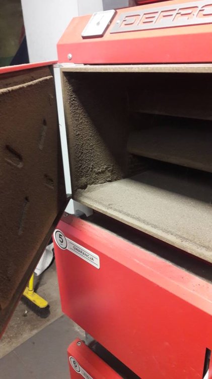

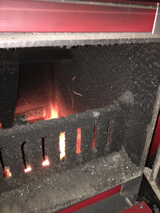

Tak wyglada popiół/sadza na ściankach kotła po dniu paleni . Czy ktoś na podstawie tego zdjęcia może powiedzieć czy proces spalania jest poprawny ?

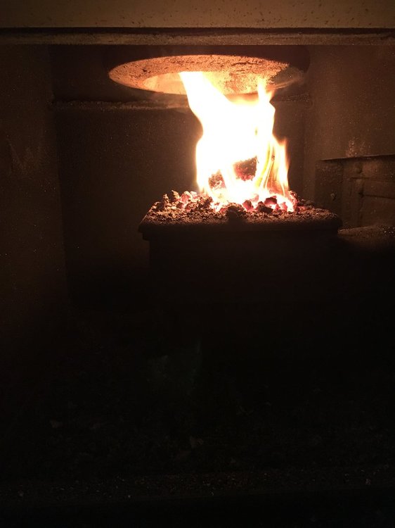

Aktualnke bartex gold na masywach 5/20 nadmuch 20% na piecu 60 stopni . Pali się dość dobrze , ale na palniki Ekoenergii powstaje spiek od strony podajnika . Z powietrzem w górę tez nie pójdę bo spieki gorsze powstają .
U mnie po tygodniu palenia nie ma tyle sadzy i pyłu, (sadzy wogóle nie mam) a pale Czarną perłą, duźo u mnie na czystość dało wymiana deflektora na ceramiczny i mam inny palnik.
Może niech sprawdzi jak bedzie przy paleniu z PIDem
Pozdrowionka Jarek :)
Deflektor posiadam również ceramiczny , a w Pid spieka groszek wiec odpada ten tryb . Czyli zabardzo zarasta , może to znaczy ,ze przewymiaorwny piec . Jak powkładam płyty szamotowe bez ich klejenia do ścian to coś to przyniesie ?
Kolego też palę Bartexem tylko że Silverem , po pierwsze zaczni palić z PIDem i w menu ustawień korekta powietrza>zaawansowane i górną korektę ustaw maksymalnie na minus!!! To podstawa aby się spieki nie robiły. No i oczywiście temp zadana kotła to minimum 65 °C. Podaj wiecej informacji n/t Twoich ustawien , instalacji...U mnie tak wygląda kocioł po miesiącu nie czyszczenia[emoji6]778ed5abc391a6dbf32267d2884862e9.jpg&key=684b7b161b7a8a12d5a58ce3eb41a95edcbf233b00250b8781e80310b9cdb96c

Korektę główną powietrza zostawić na 0 i tylko korygować tą dolną oraz górną ? Kolego również masz palnik żeliwny ?
Ja mam uszczelniony wersja z zapalarka i właśnie od strony podajnika tworza mi się spieki , może właśnie przez otwór zapalarki taki efekt się robi ?

korekta powietrza górna max na minus nic nie pomaga dalej spieka od strony podajnika
