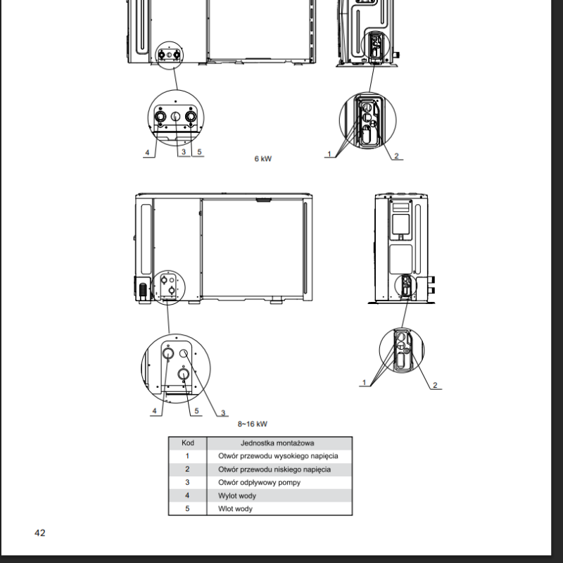

Kaisai khc 12ry3-b która rura to wyjście?
Jak w temacie, która rura to wyjście a która to powrót? Dokumentacja jakby milczy albo ukryli to gdzieś przede mną. Na obudowie nie ma oznaczen

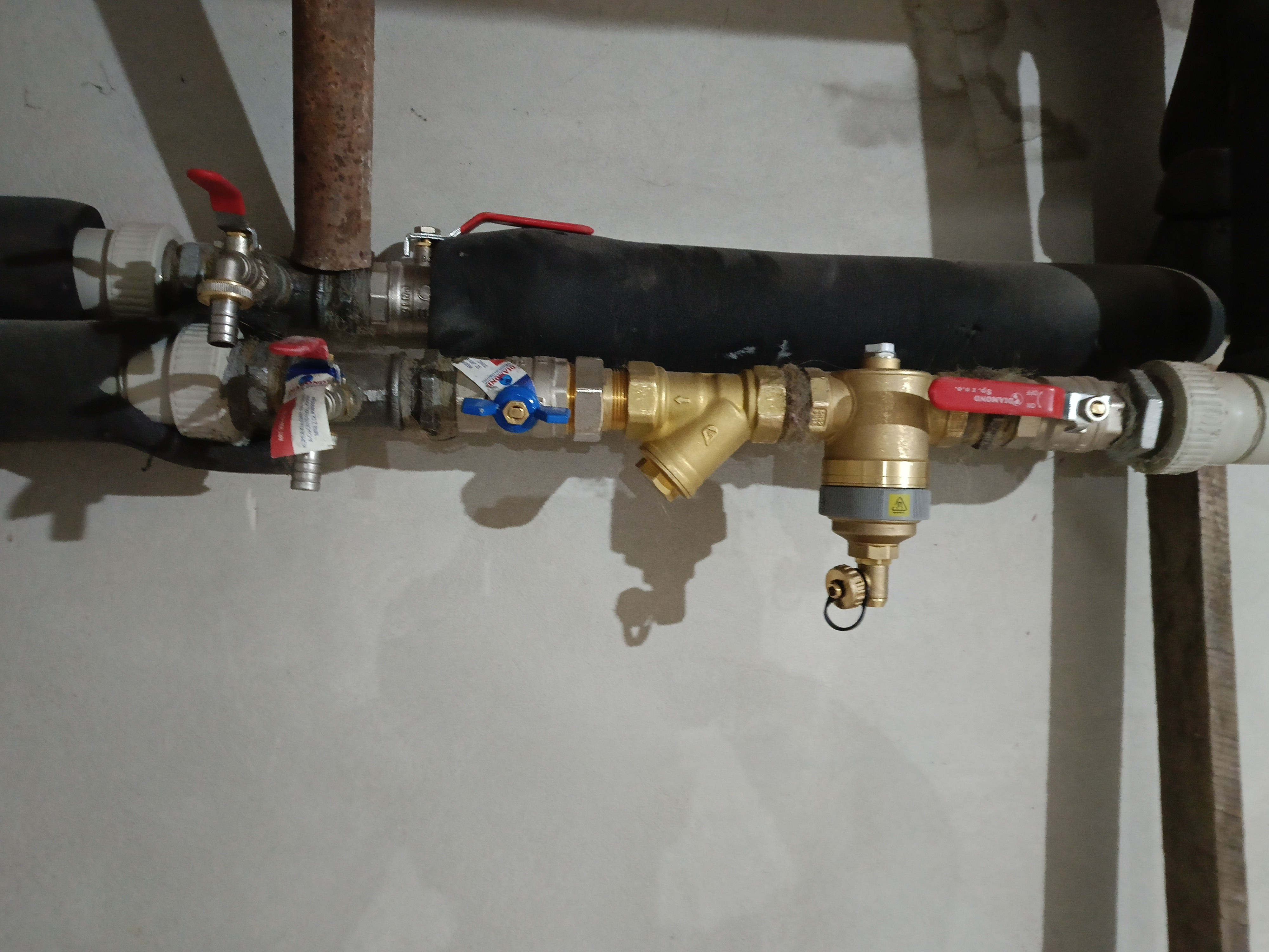

Witam. Zamierzam zainstalować taką pc. Przeczytałem że robiłeś w rurach pp. Jaką średnicą? 40? Niby w zaleceniach jest wewnętrzna 32 a 40 ma 29 ale 50 wydaje się przesadna i ma złączki na 6/4.
Na PP 50  dajesz złączkę  PP50 na 6/4  mufka i do tego wkręcasz nypel redukcyjny 6/4 na 5/4. Filtr siatkowy na wyposażeniu masz 5/4image.thumb.jpeg.6686dbdb2a043a68a8fa2ea08e4ba488.jpeg
Podłączenie do PC  dawałem taki śrubunek + redukcja 5/4 mufka na 6/4 nypel  .
https://allegro.pl/oferta/srubunek-5-4-cala-mosiezny-prosty-z-oringiem-uszczelka-mocny-dn-32-13160298751 Zależy czy będą jeszcze zawory antyzamrożeniowy.
2 godziny temu, nightwatch napisał(a):
Rury 40 wystarczają.
To chyba też zależy czy podłączy bezpośrednio PC do rozdzielacza Jaka do niego odległość i ile tych rozdzielaczy ma.
Podłączenie PC do bufora równolegle podłączają na PP40.

To będzie do wymiennika 22m3/h przepływu i myślę że niedaleko, za ścianą 2 może 3 metry od pompy więc myślę że wystarczy? Myślałem też o miedzi 35 ale plastik dużo tańszy i może cichszy.
