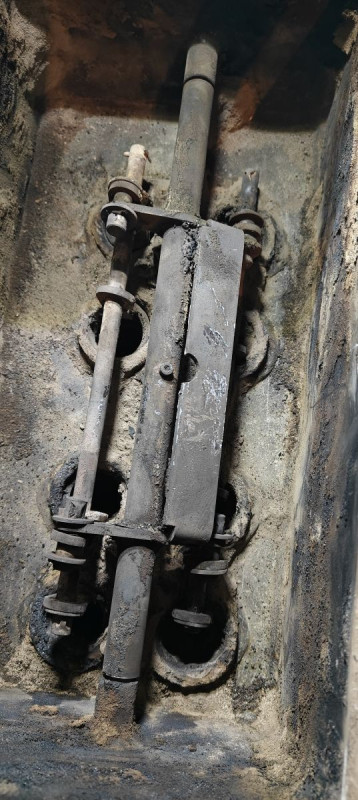

Witam. Szukałem  podobnego tematu ale nie znalazłem. a mój przypadek jest chyba dziwny choć sam do końca nie wiem o co chodzi. Piec mam onyks 10 kw na pellet zakupiony 3 lata temu. Dotychczas piec chodził bez problemu az do teraz. Od ponad tygodnia czasu piec osiągając zadana temperaturę nagle ja zbija pomimo tego ze moc 100% płomień 100% paliwo zsypuje wentylator chodzi tak jak automatyka ustawiła go.
Lecz próbuje go za każdym razem odpalać i cały czas to samo, dodatkowo popielnik i w środku czyszczony on posiada z lewej strony jak się patrzy na niego od przodu taka wajchę gdzie się zrusza takie ala sprężyny (zawiowywacze) od teraz nie mogę ich normlanie mocniej ruszyć delikatnie się ruszają lecz obawiam sie ze mogą być zapieczone , nie wiem czy wina jest tego ze jak instalator instalował mi go ustawił go i dal mu temp 51st człowiek nie zna się wiec nic nie grzebał sadzać ze wszystko jest ok.
Ale chyba wychodzi na to że to za niska temp zadana był skoro teraz dzieją się takie cyrki. W pażdzierniku 24 był kominiarz celem sprawdzenia i oczyszczenia komina, lecz chyba pogorszył stan rzeczy gdyż jak zawolałem kolejnego kominiarza by zobaczył o co chodzi mówie moze cos z kominem jest , co prawda ja mam zwykły ceglany nie mam wkładu kominowego. To sie złapał za głowe kominiarz na pewno panu czyscił powiedział , wtedy akurat w domu była moja mamam bo ja byłem w pracy ale ze kobieta ma prawie 70 lat i czasami nie pamieta co i jak obawiam sie ze kominiarz ja oszukał mowiac że wyczyściłem komin. Bo teraz obawiams ie ze moze owszem coś zruszył ale najprawdopodobniej zapchał czopuch rutry wyjscia do komina gdyz dzis chciałem odpalic piec a tu nagle dym idzie mi na chalupe. z pod wlasnie tego czopucha.

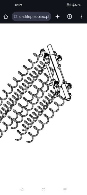

Teraz to ogólnie chce się dostać do tych sprężyn żeby je wyciągać lecz jest problem bo nie idą się ruszyć załączam zdjęcie ich
Piec słuzy głownie do c.o. zawory 3 drogowego nie posiadam lecz nie wiem właśnie czy go w tej sytuacji nie brakuej z racjo tego żeby piec osiagał te wieksze temp. Dodtaokow był u mnie serwisant od tego pieca próbował rozgzrac go zeby ruszyc te sprezyny i nie idzie i zostawił temp na 70 st tego pieca ale piec nie osiaga takiej temperatury, dochodzi max czasmai do 64 czasami do 58 i koniec. Później delikartnie spada pomimo tego że chodzi pełna moca.
Może macie jakiś pomysł jak naprawić to i ewentualnie jak wyciągać te sprezyny bym mógł tam porządnie to wyczyścić

Generalnie wygląda na robotę dla mechanika: rozkręcić mechanizm, odblokować jakoś te przyklejone smołą sprężyny, wyczyścić i złożyć wszystko do kupy. Ale jakim narzędziem to można zrobić- nie wiem. Młotek, metalowy pręt, cokolwiek. Mogą się pogiąć przy tej okazji więc od razu zobacz czy da się zamówić nowe
Tu nie winien brak zaworu ani temperatura tylko brak czyszczenia i przeglądu na bieżąco

Ten kocioł jest do generalnego czyszczenia. Również czopuch i wentylator trzeba wyczyścić.

W zawirowywacze popukaj młotkiem i się odkruszą.
Wentylator i czopuch nie mają żadnych dynksów od czyszczenia i je po prostu trzeba co pewien czas rozbierać i wyczyścić.

Jak już wyjmiesz to ustrojstwo to już nie wkładaj, dla bezpieczeństwa matki.
Pewnie musisz co nieco porozkręcać i pojedynczo te sprężyny powyciągać , ja bym się zastanowił czy ich w ogóle nie wywalić z  tam tond .
Tak wiem właśnie chce już tego nie wkładać, nawet gościu z serwisu mówi ze był przeciwny temu ale jakiś inżynier konstruktor chciał usilnie zostawić to i właśnie widać tego efekt
Edytowane przez criss20ster
chyba że macie jeszcze jakiś pomysł jak wyciągnąć te zawirowywacze, bo na pewno łatwo nie wyjda a nie chce ich wyłamać bo w tych płomieniówkach później ciężko będzie je wydostać
Zdemontuj most łączący sprężyny. Obstukaj młotkiem każdą z osobna. Jak nadal nie puści, weź kawałek pręta i przykładając go w głąb otworu i opierając o sprężyny, pobijaj w niego młotkiem. W końcu puści.

Czy w "obstrukcji" "użyszkodnika" nie ma nic na temat jak się demontuje zespół zawirowywaczy ? 🤔
Patrząc po filmach na YT, to wszystko jest łączone na zawleczkach. Jak je wyjmiesz to i wszystko rozłożysz.
Jak wpiszesz w szukajkę "zawleczka rozginana" będziesz wiedział jak to wygląda.
I wystarczy ją wyprostować i wyjąć. Podczas montażu włożyć i rozgiąć.
Instrukcja to jakieś wielkie nie porozumienie ,nawet nie ma opisane części serwisowe. Jest sprzedawane jako część serwisowa ale nie ma nic mowy jak to wymienić

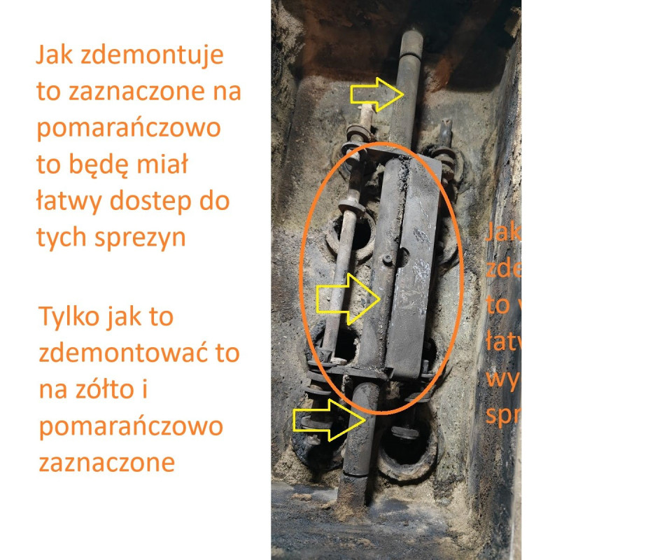

Tak wiem że te zawleczki się rozgina daje na prosto i zsuwają się z uchwytu ,tylko kwestia właśnie jak wyjąć ten środkowa tuleje która połączona jest po lewej i ustronie co widać na zdjęciu

Wyjmujesz zawleczkę na środku i wysuwasz całą rączkę. Możliwe, że z drugiej strony kotła na tej rurze też jest zawleczka. Trzeba sprawdzić, jak po usunięciu tej środkowej rączka nie będzie chciała wyjść.
To na środku to jakaś śruba ,bo widziałem od spodu nakrętkę. A tu gdzie zaznaczyłem żółte strzałki tonpo lewej stronie jest taki mechanizm który rusza ta całość natomiast po prawej stronie nie ma go. Ta środkowa tuleja na czymś się trzyma. Bo myślę że jeśli to by się udało rozebrać to mam dojście do sprężyn od góry by próbować je wyciągnąć
Po lewej stronie jest przeniesienie na drugi zestaw zawirowywaczy.
Przez środek mostu idzie pręt od rączki. I ta śruba/zawlecza na środku trzyma to razem.
Tak dokładnie jest 2 zestaw ale tamten chodzi luźno więc tam wyciągnę go tylko ten 1 jest problem.
