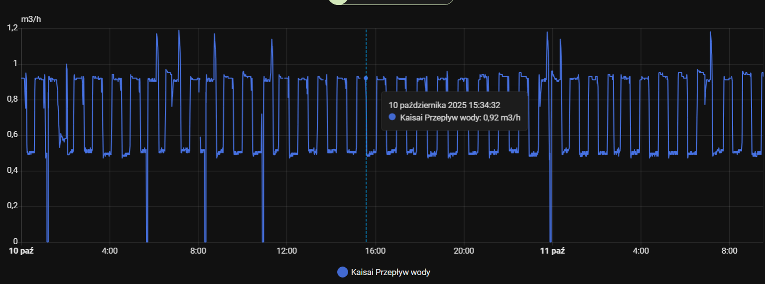

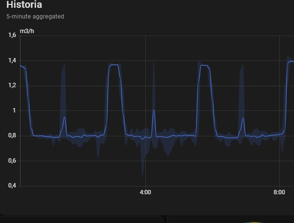

  • Sterownik raczej sprawdza czy jest przepływ jak powinien być. Przepływ w momencie gdy go nie powinno być nie powinien być problemem. Problem może być ze sterowaniem, większość pomp obiegowych w PC ma
Nie wiem jak to jest, ale ludzie mieli z tym problemy, po zmianie firmware w pompce problem nie występował. Podczas odbioru pompy serwisant sprawdza, czy jest minimalny zalecany przepływ, jeżeli go nie ma to nie odbierze instalacji
To jest przepływ na rurach 1 cal pp pompy 6kW
Minimalny dopuszczalny to 1m3/h

Co do przepływu Twojej pompy malutki - ale mało "Kw" dajesz jak będzie zimno to będzie większy , a autor tematu ma pompę 10Kw... Przepływ do 2m3/h.
Mnie jak rusza to jest 1,4m3/h a jak stale grzeje (3-5Kw) to około 0,8m3/h ale jak rusza od zera albo defrost to 1,8m3/h ( czasem potrafiła więcej )

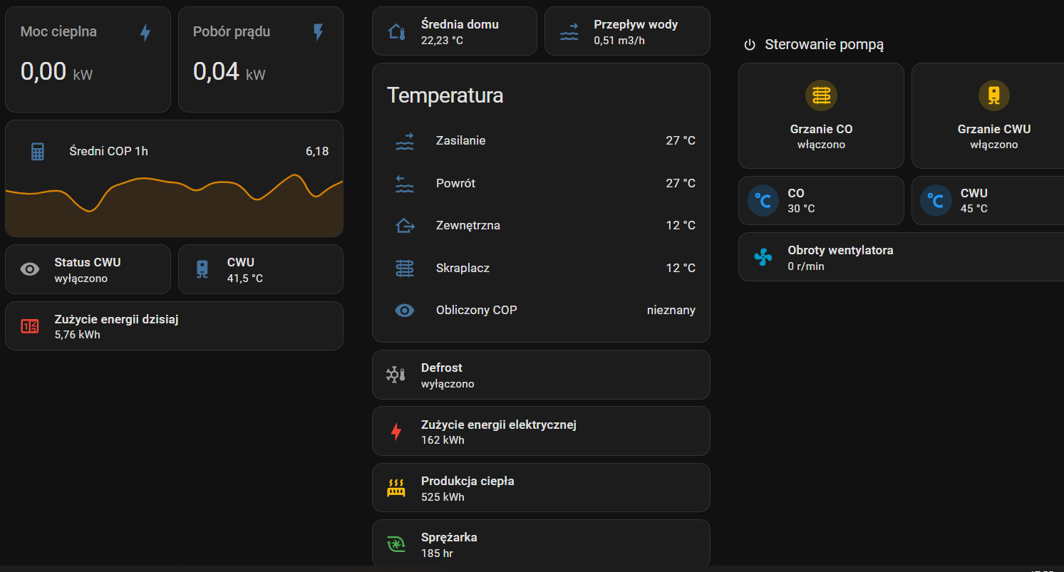

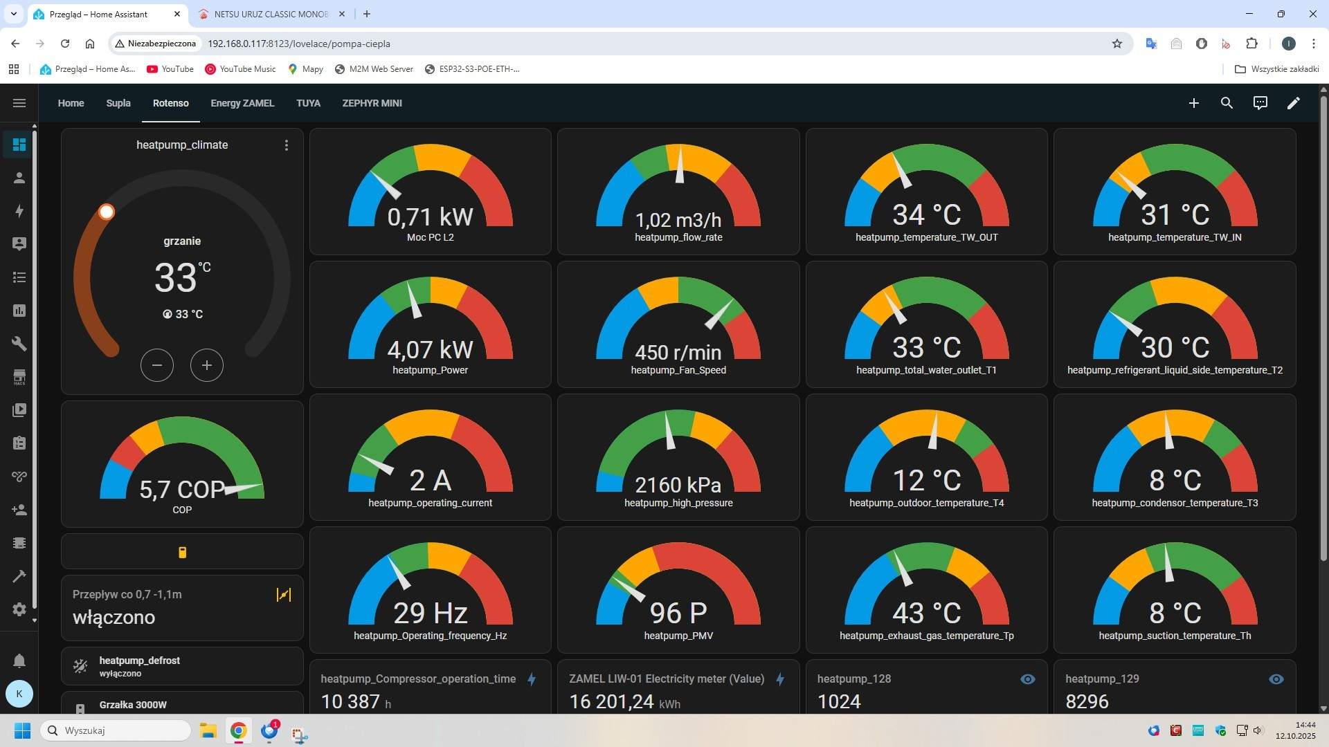

Wykresy z HomeAssistant i Grafany

Dane są pobierane po rs384 kablem, ze sterownika do espeasy

ja trochę prościej - USR-DR404 do połączenia  WI-FI Modbus TCP <=> modbus RTU . Wszystko wyświetlane w HOME ASSISTANT
