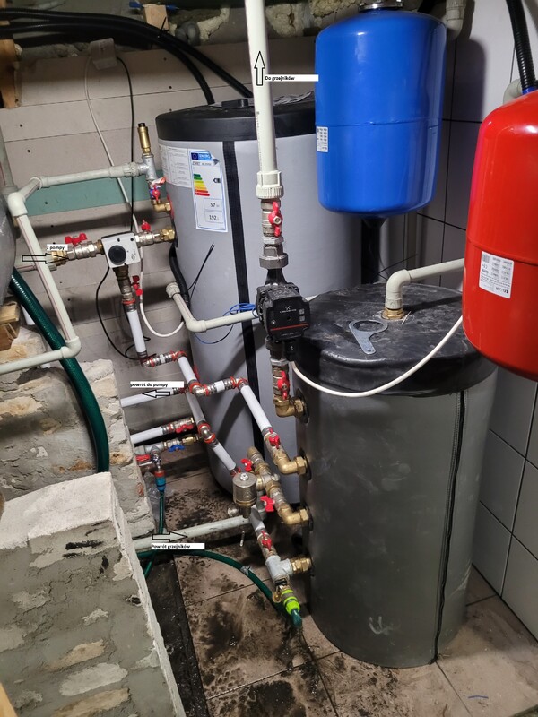

W środku instalacja wygląda tak:
O ile mi wiadomo bufora(z wężownicami) nie ma tylko zbiornik 100L. Zbiornik ma zawór nadmiarowo upustowy - nim nie wypuszcza, jest sucho.
Po typie pompy mi wygląda na produkt MIDEA . Jak tak to filtra w pompie nie ma , ale jest odpowietrznik który może podciekać ( należy to sprawdzić ) . Przepływomierz jest typu "włącz - wyłącz" można sprawdzić omomierzem ( ale trzeba wykręcić z układu itd. - trzeba trochę się znać ) .
Sprawdziłeś naczynie przeponowe ? - (ciśnienia powietrza na odłączonym zbiorniku itd. )

Na zdjęciu jest zakręcony zawór CWU - też nie wiadomo czy po zaniku prądu pompa w pierwszej kolejności chce grzać ciepłą wodę - albo to tylko na zdjęciu a normalnie otwarty i niema to znaczenia ....

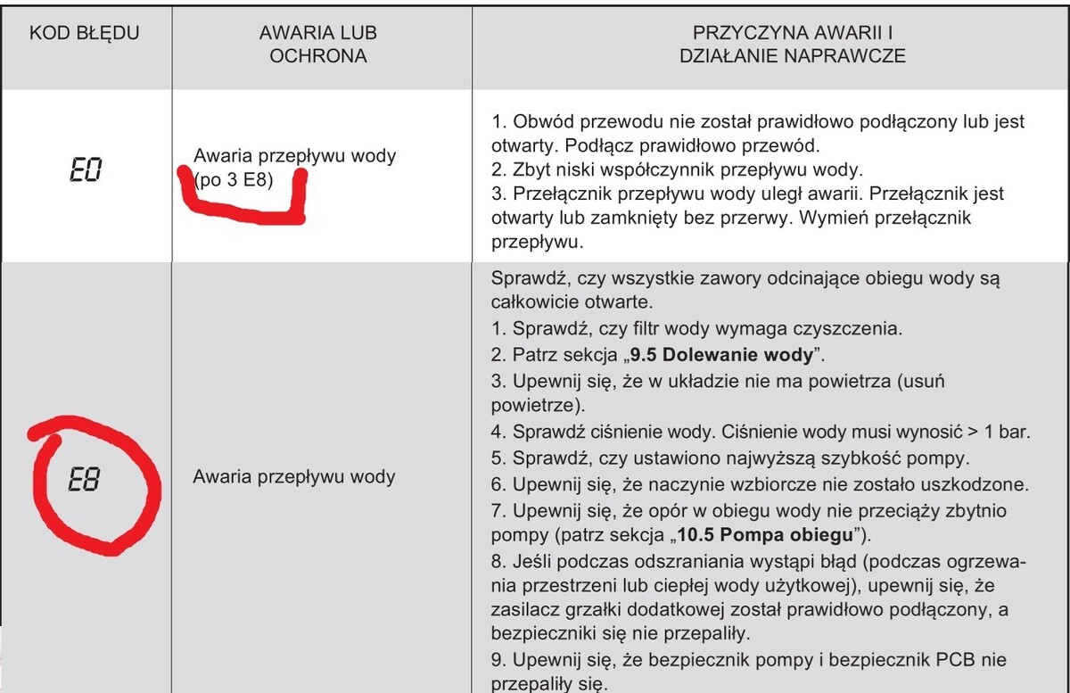

Jeżeli to MIDEA to instrukcja mówi ...

Zdjęcie jest stare, zrobione po montażu - poglądowe. Obecnie zawór trójdrożny jest ustawiony ręcznie na 50% i pompa zawsze grzeje i CWU i CO.
Dopytam:
W E8:
1. Filtr wody - gdzie? Chodzi o ten zawór z filtrem na powrocie?
5. Której pompy? CO czy w pompie?
Czy Twoja pompa wygląda tak:netsu10kw.jpg.fe937a6a039b6892945456a9f29441f1.jpg
To przepływomierz jest w pompie:czujnikprzepywu.jpg.bb694f90fb2ec54b05e98a33668e14e0.jpg
Nie wiem czy dobrze opisałeś rury na obrazku ale filtr powinien być pomiędzy pompom ciepła a buforem na powrocie ( zimna woda).
Zapytam jeszcze to pierwszy sezon grzewczy ? Czy trzeci , czwarty i kiedyś było dobrze.
Naczynie trzeba okresowo sprawdzać . Możesz podnieść ciśnienie w instalacji do 2bar ( zdjąć zbiornik. Ciśnienie powietrza w odłączonym zbiorniku ustawić 1,7bar dopiero potem założyć zbiornik przeponowy i dolać wody do układu ) też może pomóc .
Odnośnie p. 5 to raczej do instalatora ustawienie dip switch  na płycie hydraulicznej w pompie
