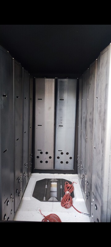

@marcin1119 Konkretnie Ci nie wskażę który kocioł hg będzie najlepszy. Mogę jedynie zasugerować, co np ja brałbym pod uwagę wybierając teraz kocioł hg
Wielkość komory załadowczej. Im większa pojemność i im dłuższe polana wejdą tym lepiej.
Możliwość spalania "grubych" polan z jak najmniejszymi stratami. Tu byłoby trzeba zapytać użytkowników danego kotła jak to wygląda w praktyce.
Sterowanie tlenem według wskazań sondy lambda. Duża wygoda i niemal pewność że spalanie przebiega optymalnie.
Duży plus byłby gdyby kocioł posiadał izolowaną ceramikę w obszarze dopalania gazów. To jednak pewnie jest dostępne w kotłach z wyższej półki, więc byłoby drogo.
Zazwyczaj kotły hg wyposażone są w wyciąg spalin, ale nie należy się też bać kotła wyposażonego fabrycznie w w wentylator nadmuchowy.
Przy wyborze kotła się nie spiesz, a jak już jakiś wybierzesz, to próbuj znaleźć osoby które takowy kocioł posiadają i zapytaj je o plusy i minusy kotła. Im więcej informacji zbierzesz tą drogą tym łatwiej będzie podjąć decyzję.
5 minut temu, maracz napisał(a):
@marcin1119
Masz to na myśli?
