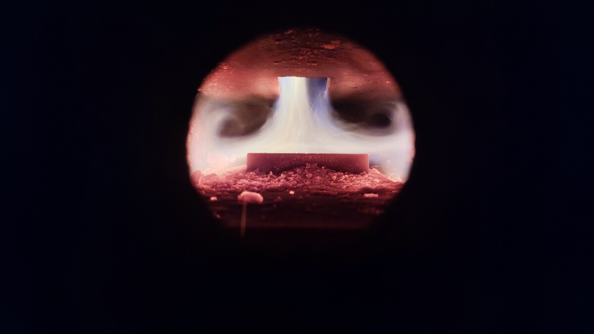

A takie ekrany w miejscu załadunku to plus czy to bez znaczenia (ta tekla 25 ) ich nie ma??
Znaczy wiem ze ich nie ma bo dzisiaj dzwoniłem dopytać między innymi o to, pytam czy to gorzej dla pieca że ich nie ma
Będzie zbierać się smoła jak nie ma ekranów?
W Lazar za tymi ekranami jest trochę miejsca i tam jest podawane powietrze pierwotne i niżej wtórne.  Te ekrany z czasem i temperaturą się trochę wygna.

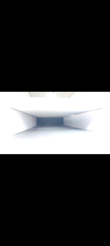

38 minut temu, maracz napisał(a):

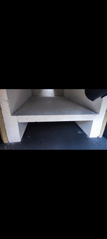

Nie, chodzi mi o dolną komorę dopalania gazów.
Dolna komora składa się z ceramiki/betonu i jest to jeszcze czymś odizolowane od ścianek kotła (materiał w innym kolorze) oraz elementy są składane na sznur ogniotrwały.
Screenshot_2024-12-30-21-24-19-129_com_miui.gallery.thumb.jpg.2bf5bff27db375223b5837b935eb9a89.jpgScreenshot_2024-12-30-21-24-30-233_com_miui.gallery.thumb.jpg.f22d892c05bbf571112c8d4f005c4877.jpg

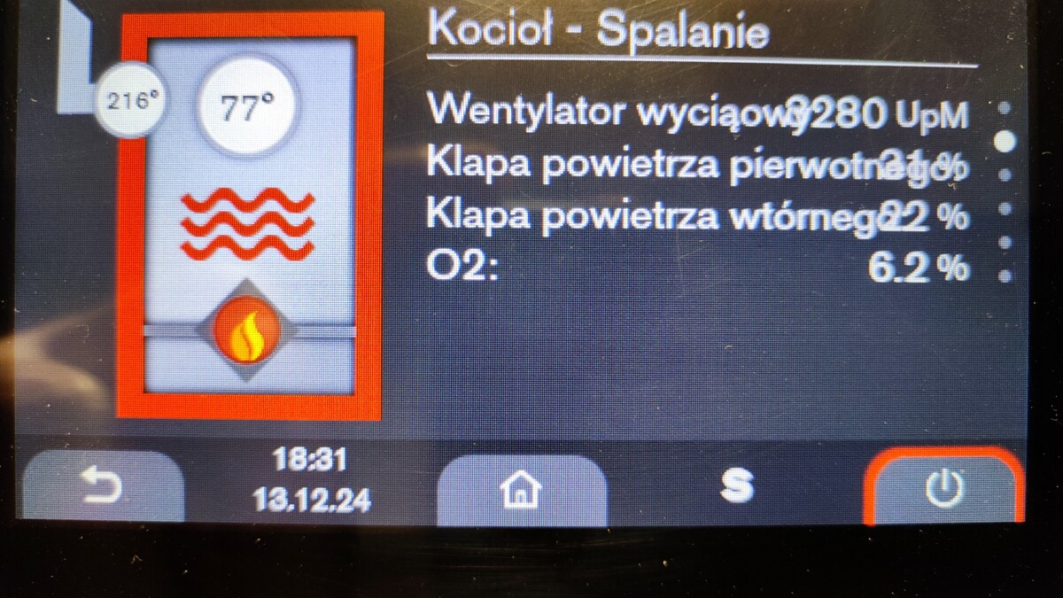

Tak, to jest izolacja ceramiki, pomoże w jej szybszym dojściu do optymalnej temp. Coraz bardziej pozytywnie mnie zaskakuje ten kocioł. Niestety ma też minus w postaci zbyt wysokiej temp spalin
Bo ja wiem czy wysoka, w atmosach jest wysoka ( na grupie Atmos użytkownicy wrzucają fotki z termometrami na czopuchu po 350⁰). Dzięki temu nie mam kondensatu w kominie.
U mnie podczas pracy kotła temperatura oscyluje od 185⁰ do 225⁰, a średnio sterownik utrzymuje 210⁰-215⁰.
Muszę jeszcze zaznaczyć że czujnik temperatury spalin jest zaraz za wymiennikiem rurowym przed wylotem do czopucha więc dostaje jeszcze gorącymi gazami. Czopuch przed kominem jestem w stanie spokojnie na chwilę dotknąć, a przy poprzednim kotle to nie było możliwe.
Po co tak wysoko? Co to daje?
To już trzeba o to pytać inżynierów z Hargasnera bo to ich oprogramowanie używane w HTV i RHV. Istnieje możliwość zmniejszenia temperatury spalin w ustawieniach serwisowych ale kosztem spadku mocy kotła, a tym samym może dochodzić do nieefektywnego zgazowywania drewna i utylizacji nadmiernych ilości opału.
W słabszej wersji tego kotła wentylator ma ograniczoną moc przez co ma trochę niższą temperaturę spalin i niecałe 20 kW. Ale tam jest to zrobione programowo aby dostosować odpowiednie proporcje PP i PW.
