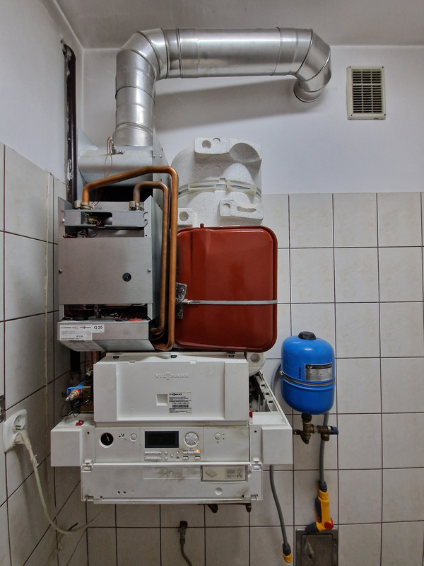

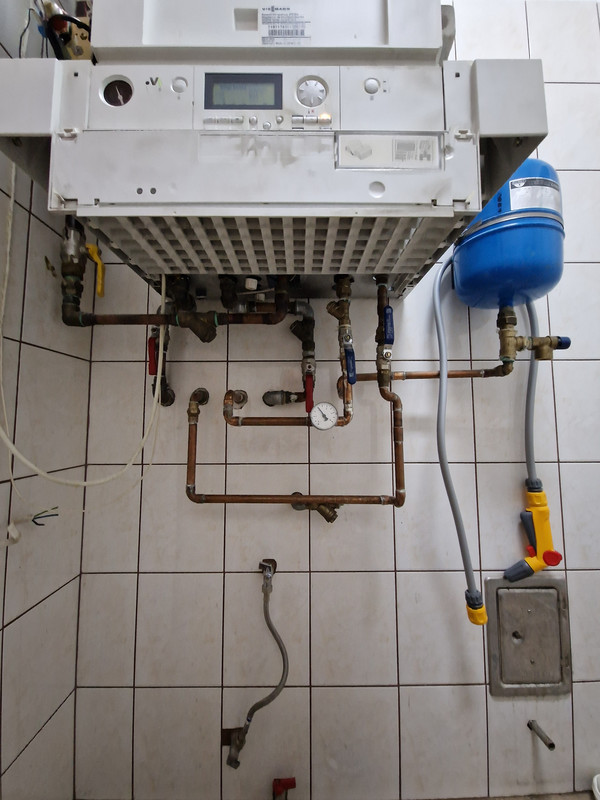

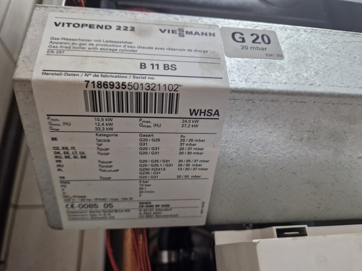

Panowie, mam pytanie. Obecnie posiadam dosyć stary już kocioł Viessman Vitopend 222. Niestety po 15 latach pracy grzeje obecnie tylko przy zdjętej pokrywie, prawdopodobnie brakuje mu powietrza. Są wycieki, raz na jakiś czas hałasy w kaloryferach. Czy po takim czasie warto już wymienić kocioł na nowy czy jednak bawić się w naprawy ?
Ostatni serwis był w dniu wczorajszym, są wycieki a fachowiec mówił, że nowy kocioł to koszt 10-15 tys. zł - czy to tyle musi kosztować ?
Czy do domu rodzinnego 180m2 (ok 13 grzejników stalowych) wystarczy kocioł VIESSMANN Vitodens 050-W B0KA 25kW https://sklep-viessmann.pl/kociol-gazowy-viessmann-vitodens-050-w-b0ka-25kw.html (5000 PLN), ten sam https://allegro.pl/oferta/kociol-viessmann-vitodens-050-w-typ-boka-25kw-2f-z-14804878333 (3800 PLN). Czy mogę zakupić taki kocioł na własną rękę i poszukać kogoś z uprawnieniami do montażu ? Obecne zużycie gazu to ok 350 m3 / grudzień.

Z tego co widzę masz kocioł 2 funkcyjny, przedział 10-12 jak najbardziej. Dużo zależy ile kosztuje sam kocioł.
Dzięki, wskazałem wyżej kocioł który by mnie interesował.
Twój stary kocioł jest z otwartą komorą spalania, a ten nowy jest kondensacyjny z tzw. zamkniętą komorą spalania i będzie potrzebował nowego komina tzw. koncentrycznego (rura w rurze) - może być plastik, oraz podłączenia do kanalizacji tzw. odpływ kondensatu (zimą przy dużych mrozach może tego być do 10l na dobę).
