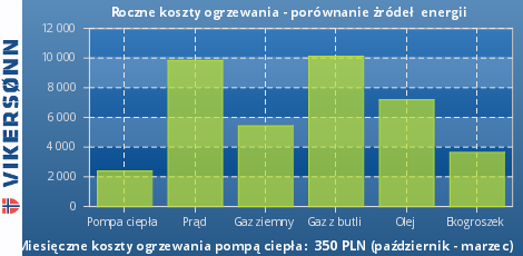

Jeżeli 6 tyś.zł wydane od  pazdziernika do końca kwietnia nie będzie zbyt dużym obciążeniem,można ten dom ogrzewać pelletem...
6tys? maskarycznie dużo. taką powierzchnie da się ogrzeać w danym okresie za 2tys zł pompą ciepła
U mnie w okresie X - III na 300m2 całkowitej (260m2 grzanej)  potrzeba ok 3,5t pelletu po 600/t czyli mniej niż wymyślne PC po 50-60tys.
