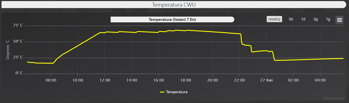

To, że następuje spadek temperatury pod czas poboru wody to normalne.
Tutaj spadek temperatury bojlera 100l podczas używania:
Termometr ustawiony w ok 1/3 wysokości, na końcu mimo pomiaru 25*C temperatura u góry bojlera nadal jest wystarczająco ciepła, żeby nie odczuć dyskomfortu podczas mycia.

Poki ten czujnik jest zupelnie na dole bojlera,to jest normalne zjawisko.Goraca woda jest odobrana z gory bojlera i na dol doplynnie czarstwa chlodna,czujnik ma zalaczyc grzalke,by dogrzala ta czarstwa wode i byl wygrzany komplet caly zapas wody.Ale ponad ta chlodna nadal masz zapas goracej na dalsza kapiel.Przydalo by sie miec jescze jeden termometr w 2/3 wysokosci bojlera i dopiero,kiedy tam jest chlodno wlaczyc ponownie grzalke,poki nie jest potrzebne miec zapasu na kapiel kilka,kilka osob.Na moim malym bojleru tež tak dziala,wystarcza reki umyc i juž grzalke na chwile wlaczy,kiedy termostat ustawiony na wysza temperature.
