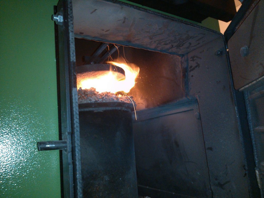

Napisz, jaki ustawiasz nadmuch przy różnych proporcjach podawania, jak wygląda popiół, ile opału spalasz?

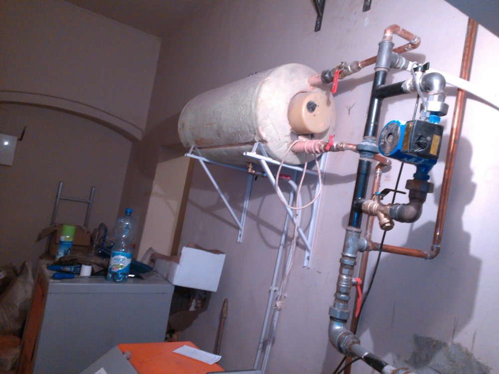

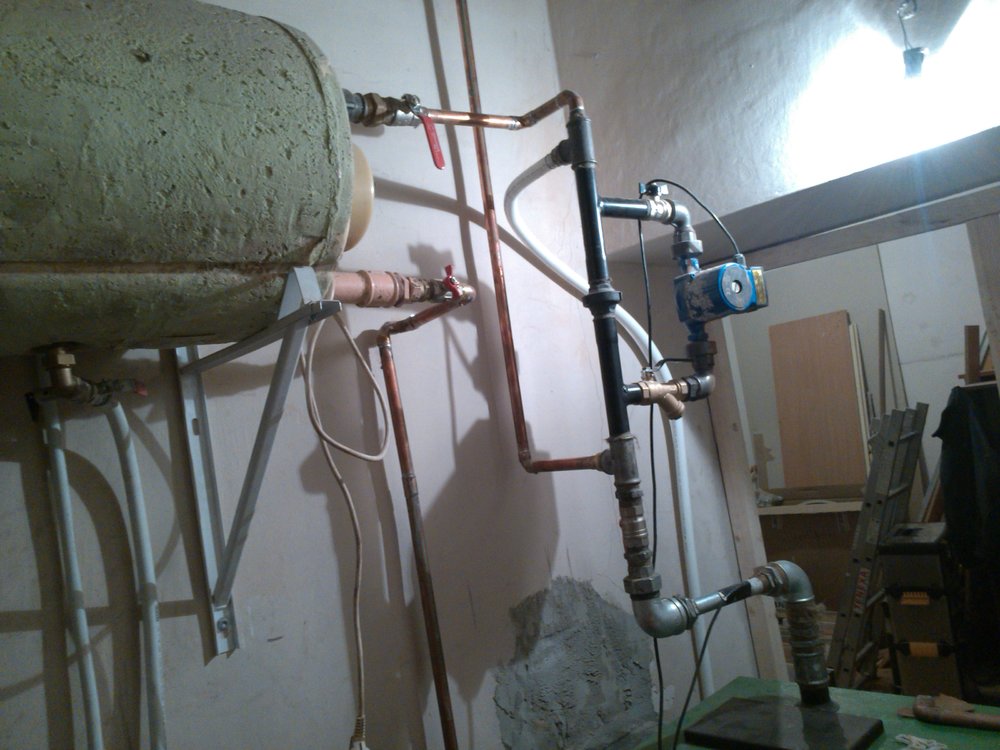

Daj zdjęcie jak ten bojler jest wpięty. I jak się nagrzał to go zamknij, i zobacz, czy to cos zmieni. Jeśli tak to masz odpowiedź - "popsuta" instalacja.

kilka fotek
